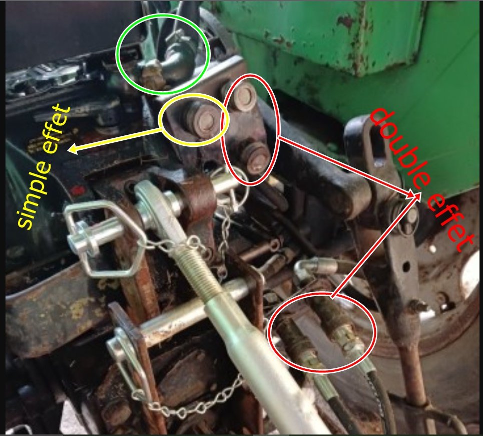

Déjà merci pour ton intérêt .Voici 2 premières photos que j'ai sous la main de mon smartphone, j'en ferai d'autres demain. On y vois de droite à gauche, le double effet, le simple effet puis très peu visible à gauche une autre manette...sur la deuxième photo mon branchement double effet et trois prises femelle dont l'une que j'ai identifiée comme simple effet ( elle lève mon vérin de remorque). Merci 👍[image

Ca me semble propre comme montage :grin: pour résumer, t'as 2 distributeurs et 5 prises hydrauliques et un retour à la place de la jauge du réservoir, exact ? Va y avoir du sport, comme on dit ::d

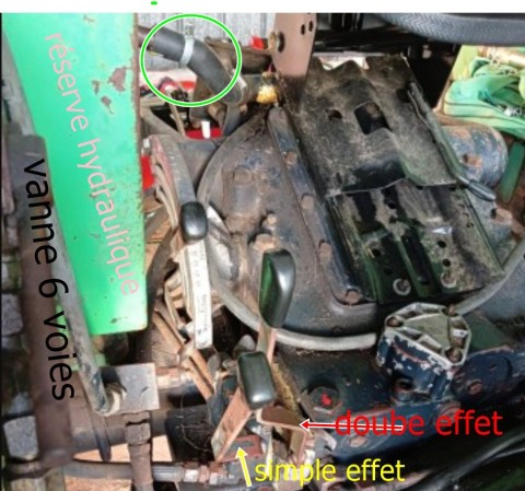

il faudrait prendre une photo plus en arrière pour voir une vue de l'ensemble
donc tu a bien 1 double effet le plus près du siège et 1 simple effet coté aile , et tu doit avoir 1 vanne 6 voies qui est fixé sur l'aile ( qu'on voit a peine sur la photo )
donc celle ci distribue soit sur le support d'origine ou il y les 3 prises ou soit sur les 2 prises qu'ont voit ou il y a 2 flexibles de branché
et tu a une réserve d'huile hydraulique en supplément
@ seba ; il n'a pas de retour d'huile qui est branché a l'endroit ou il y a la jauge d'origine c'est simplement la durite qui est en entre le réservoir du relevage et la réserve supplémentaire pour faire la communication entre les 2 ( cercle vert sur mes photo )
A + Thierry

Bien vu Thierry :amen: , je n'avais pas pensé au réservoir sur l'aile, je croyais que ça venait de son branchement de derrière l'aile....

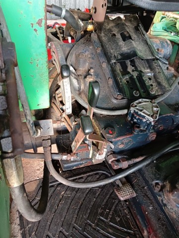

Photos supplémentaires:
Boitier au sol sous direction faisant lien entre la pompe et le distributeur principal sous siège
Retour hydro ? Avant droit sous siège dont un retour d'une prise femelle arrière
Même endroit mais vu par arrière du tracteur

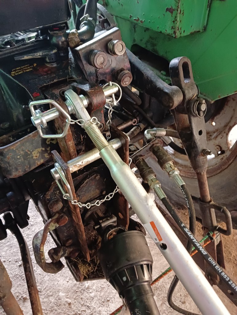

Globale arrière
Globale arrière
Suite....
Arrière avec sorties femelles au dessus de mes sorties doubles effets
Le petit répartiteur ? Au dessous de mon réservoir supplémentaire
