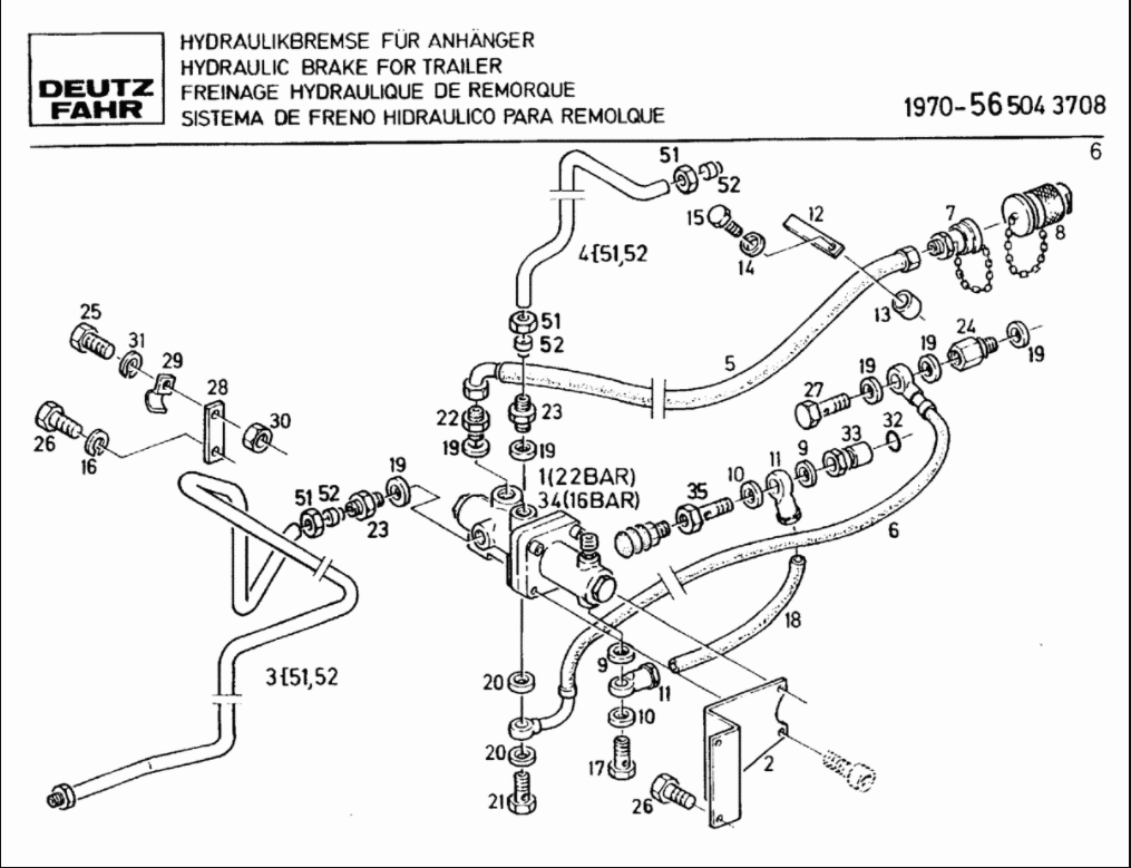

Bonjour j'ai un problème avec la valve de freinage qui est en pression des le démarrage sur mon 3.90 je l'ai démonter elle est pas gripper du coup faut il visser ou dévisser la visse de réglage pour remédier au problème ?
Si quelqu'un a déjà travaillé a ce niveau
Merci de vos réponses

tu n'a pas l'impression que les freins reste un peut , car il faudrait ouvrir la vis de purge qui se trouve sur le distributeur de frein de remorque et voir ci il y a toujours une pression sur la sortie qui va vers la remorque , et pour bien faire qu'il faudrait mettre un manomètre branché sur la sortie du distributeur de frein de remorque pour connaitre exactement la pression

OUI je suis d'accord mais elle est piloté avec le circuit de frein du tracteur et précisément avec le circuit du coté droite , lorsque tu freine la pression du circuit de frein pilote le tiroir dans le distributeur et que lui envoie de la haute pression ( 150 Bars ) dans les frein de la remorque
et c'est pour ca que je te dis d'ouvrir le purgeur du distributeur pour voir ci tu n'a pas des résidus de pression de pilotage
et quand le tracteur est éteint tu branche le flexible de frein et quand tu redémarre le tracteur est ce que les freins de la remorque se met en action
donne moi le n° de série du tracteur
A + Thierry

D'accord j'ai compris faut que je la remonte sur tracteur et que je regarde comme tu m'a dis. ma pompe hydraulique arrive demain normalement... Si la purge deviser moteur tournant et qui a toujours pression faudra faire quoi?

pour le n° il est inconnu ,met une photo de la plaque
oui ci le distributeur est remonté , moteur en marche , vis de purge ouverte , donc c'est bien le tiroir du distributeur qui est bloqué
voir a l'ouvrir en deux pour voir l'état du tiroir
A + Thierry
