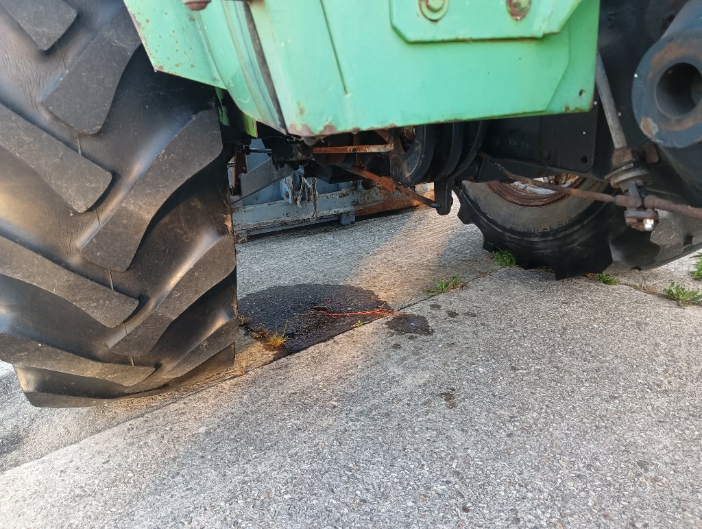

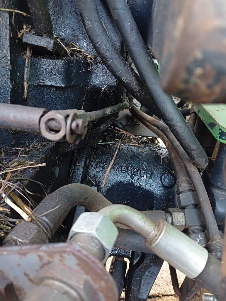

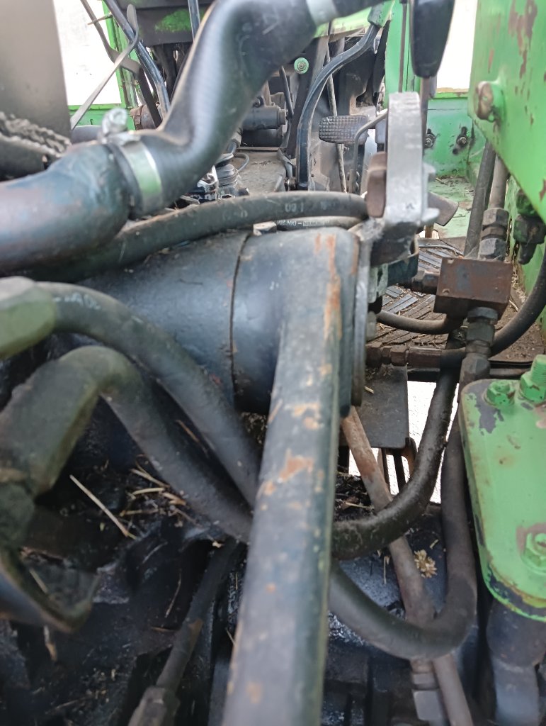

Ce matin voulant bosser sur mes distributeurs infernaux ...découverte d'une grosse fuite hydraulique au niveau des bras de levage. Je savais que ça perdait un peu mais là c'est par litre que ça tombe. Je souhaiterais donc trouver la réf de(s) joints à changer et surtout la méthodologie .

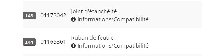

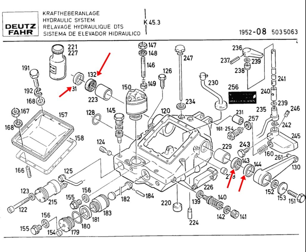

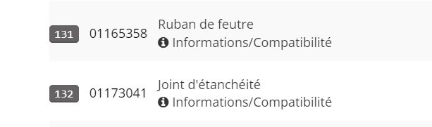

ci ça fuit du coté droite il faut remplacé le coté gauche , pour remplacé il suffit de défaire lavis en bout d'arbre et sortir l'arbre supérieur et sortir le feutre et le joint d'étanchéité et remettre en place

Merci Thierry c'est parfait ! Avec les réf. En plus 👍👌😎
