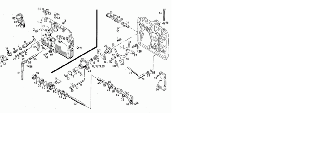

Salut Denis,
Surtout, ne démonte pas la/les pompe/s, tu risques de ne pas arriver à les remonter correctement et tu auras plus de problèmes après que avant.
Pour te montrer la complexité, jette un oeil à ceci -> https://forumdeutzanciens.superforum.fr ... 612-et-712.
De plus, pour savoir si les 2 cylindres tournent, le plus simple et d'enlever le collecteur d'échappement et vérifier que de la fumée sort des 2 cylindres, et comme ça, tu peux être certain que tes 2 pompes alimentent bien ton moteur
Comme le dit Marty, fais déjà vérifier tes compressions et tes jeux aux culbuteurs.
