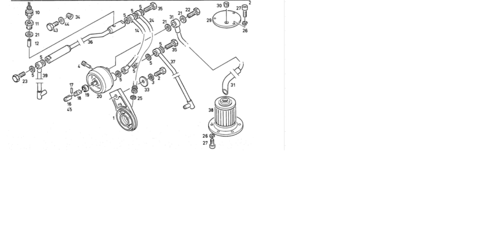

pour la boite tu as une crépine a nettoyer sous le tracteur petite trappe ronde avec 6 vis de 10mm.

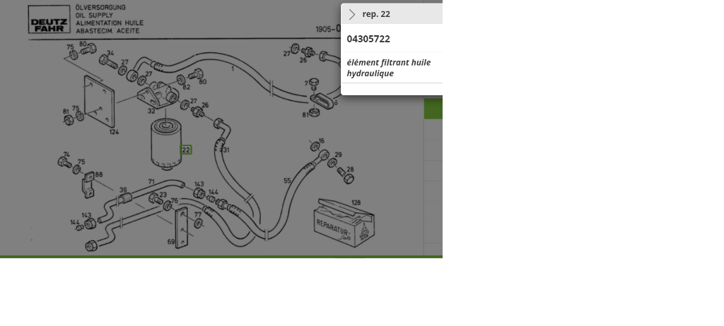

le filtre repère 4 est pour l'hydraulique et le repère 1 pour la transmission
voir phot du manuel
marty
voir phot du manuel
marty

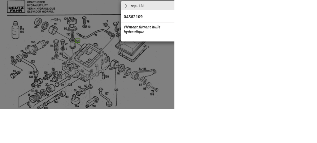

Le filtre hydraulique a un clapet dedans on voit un ressort par l orifice
Bonne journee
Bonne journee

J'ai un doute sur le type d'huile ,vu qi'il y a une crépine avec tamis au dessous de la boite ,c'est qi'il y a une pompe de graissage dans la boite .C'est une boite "Tw 900 comme les DX 4.10 ,DX 80 ,DX 4.51 ....ect et pour moi c'est de multifonctionnelle 15W40
