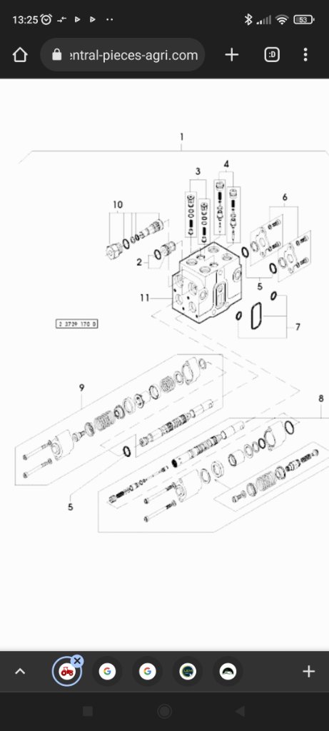

Je n'arrive pas à sortir le tiroir , c'est le 9 qui bloque.
Je met à jour le schéma c est celui-ci que j' ai réellement.
Faut taper dessus ?
Bon c est ok mais il a fallu tout démonter pour le retirer par l'arrière.
Faut taper dessus ?

Gentil avec un mayet. Il faut savoir si ça coince ou si ça bloque franchement.
Si ça bloque franchement c'est qu'il y a autre choses à démonter.
Pas évident à distance.

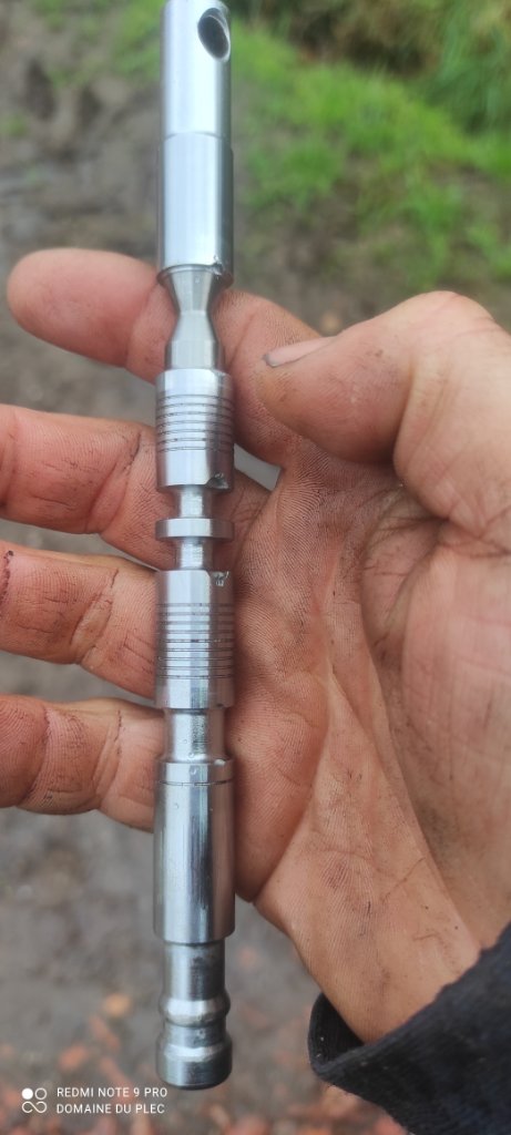

Voilà l objet.
Il fallait démonter le fameux clapet que j avais trouvé flottant dans un autre distributeur...
Il a pas l air abîmé mais quand même quelques traces de frottements vers là où y a les ressorts.
Mais pourquoi est il si dur à manipuler même sans les ressorts ?
Je fais comme si j utilisais la manette avec la cable:
Pour le pousser ça va encore mais pour le rentrer faut vraiment y aller fort.

La comme ça sans rien il faut que ça glisse tout seul
Faut essayer de trouver ce qui fait que ça coince

Ça bloque exactement au niveau du milieu , et ce des 2 côtés

Passage du tiroir à la laine d'acier et l'intérieur du bloc avec ce que tu peux sans rayer.

Ok c est dégrippé.
Comment c est possible que c était si bloqué , il n y avait aucune traces de rouille.
L'usure ? À 5000h?
Je fais celui d'à côté tant que j y suis.
L'usure ? À 5000h?

Déformation due à des pics de températures
Je suppose...
Impeccable. Tu vas finir par le connaître en profondeur ton tracteur.
Je suppose...
