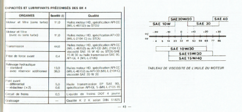

Voici ce que j'ai dans la revue technique :
A priori je peux mettre la même huile dans le moteur et la transmission...
Vous pouvez me confirmer le bon choix pour la durée de vie de mon tracteur ? Je ne veux pas me planter...

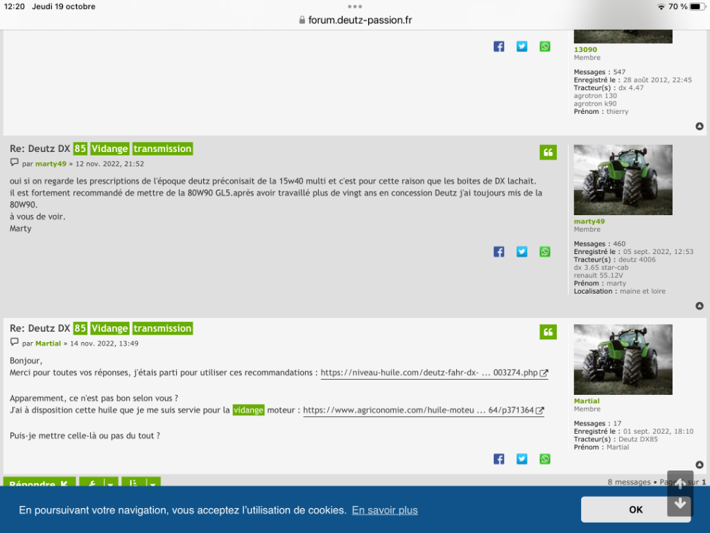

J ai dx 431 et dx605 toujours mis de la multifonctionnelle mobil 15 w40 stou moteur boite relevage ça a fait le taf
Apparemment pour la boîte il faut de la 80w90 voir sur le forum

Sur un dx la mixture parfaite est :
Une 15w40 moteur et pas trop moderne.
Dans la boîte une 80w90 gl5 et de la 46 dans l'hydraulique.
Pour l'hydraulique si tu partages tes outils avec d'autres tracteur, tu peux mettre de la multi.
Marty
