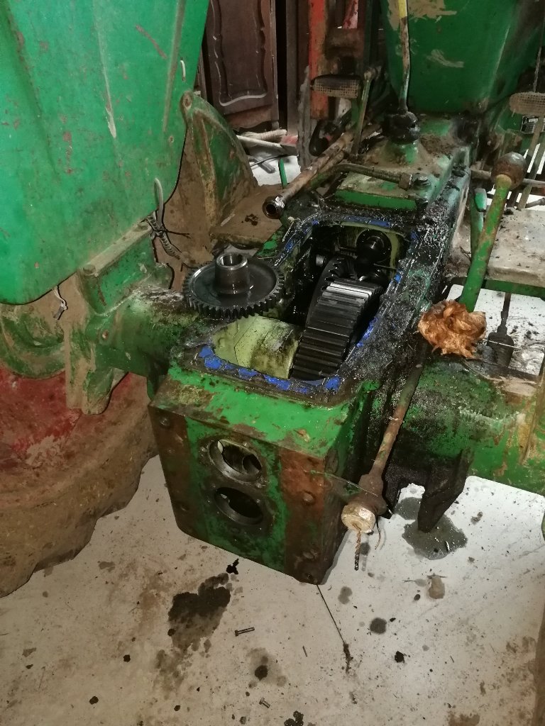

Bonjour je souhaites démonter la prise de force fuyarde de mon D4005 mais jusqu'à présent je n'y arrive pas même avec un arrache de la bonne volonté..... Avez vous une astuce pour m'aider ?

Tu souhaites faire quoi, changer le joint spi ou démonter l'axe de prise de force ? Le joint spi, c'est facile il suffit de défaire 4 vis et enlever la place pour sortir le joint, mais pour l'axe de prise de force, faut enlever le bloc relevage, enlever un circlip et séparer l'axe du pignon, si je ne me trompe pas...on parle pas vraiment du même travail :hehe: ;-)

Bonjour en effet au départ je devais changer le joint spy uniquement...... Mais le tracteur en a décidé autrement et au final toute la partie arrière est démonté....
