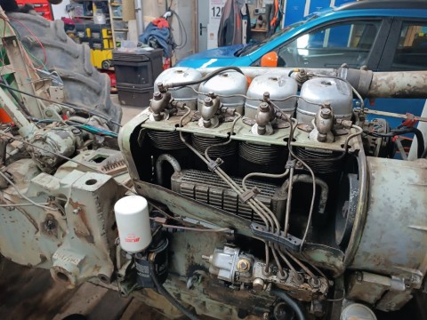

Nouveau dans le monde du tracteur et sur le forum, je me suis lancé dans la restauration d'un 6006. Il est complet mais fatigué par l'âge.
Alors je vous expose mon problème.
Le système électrique est très sommaire. Au fil du temps, il ne reste plus que le démarreur qui peut être actionné par la tirette. Plus de préchauffage, pas de phares...
J'ai récupéré le manuel d'utilisateur ainsi que le schéma électrique. J'ai entrepris de refaire le système de préchauffage.
J'ai démonté la bougie de préchauffage et testé. Elle est ok, elle rougie.
L'electrovanne de carburant claque bien donc la bobine fonctionne.
Ce que je comprend pas, c'est dans quel ordre ça fonctionne et dites moi si c'est ça
Quand je tire la tirette au premier cran, la bougie préchauffe et l'electrovanne s'ouvre.
Quand la tirette est au deuxième cran, le démarreur s'enclenche et la bougie ne préchauffe plus et l'electrovanne se ferme.
Autre question, le témoin de préchauffage est en parallèle ou série avec la bougie ?
Merc pour vos réponse

Des photos du tableau de bord et de la pompe seraient plus judicieuse
Daniel
Re: Demarrage 6006
Ok je vais faire ça. Mais tu ne verras pas grand chose, je suis en pleine restauration du circuit électrique.
