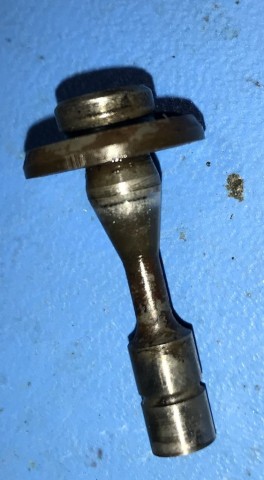

Autre photo, celle de la valve de pression une fois que j'ai dévissé le bouchon et enlever le ressort. je n'arrive pas à sortir quoi que ce soit d'autre avec les doigts.
Concernant les tiroirs du distributeur. je vois les ressorts mais comment fait on pour faire sortir le reste avec le distributeur en place?
Merci pour vos conseils.
JM
On voit clairement les 2 pièces dans le fond, que je te montrais, il faut essayer de crocheter avec un morceau de fil ou quoi pour sortir les 2 et s'assurer qu'il n'y a pas de crasse coincée dedans.

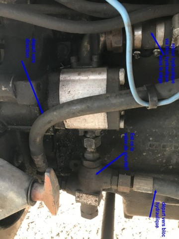

Je suis un peu perdu. pas sûr de tout comprendre. La valve de priorité est sous la pompe et de là partent l'huile qui alimente aujourd'hui mon relevage arrière et tout ce qui est branché sur le bloc hydraulique sous le siège ( aujourd'hui soit la fourche + soit la benne basculante en fonction de la position de la vanne) et l'hydraulique de direction. Sur le dessin est ce que ma compréhension est la bonne?
Du coup il faudrait enlever la direction et travailler avec un seul tuyau brancher en direct sur la pompe et fermer l'arrivée venant de la direction vers le bloc hydraulique sous le siège: du coup je n'ai plus de direction mais j'ai plus de pression ou de débit au niveau de l'hydraulique de relevage.

gros tuyau au dessus de la pompe : c'est l'aspiration , celui la tu n'y touche pas.
pièce en T sous la pompe c'est la valve de priorité ou diviseur de débit (comme on veux). son rôle est de donner en priorité un certain débit d'huile à la direction car c'est un organe de sécurité et le reste du débit part au relevage arrière et distributeur auxiliaire.
si tu pouvais déposer cette valve de priorité et brancher directement sur la pompe le tuyau que tu as nommé départ vers bloc hydraulique. juste pour faire un essai. bien sur que tu n'auras plus de direction, c'est juste pour le diag.
on pourra dire si le problème se trouve devant ou derrière (ou presque).
c'est du diag a distance avec la bite et couteau....on fait ce que l'on peut

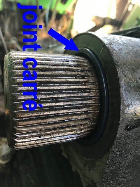

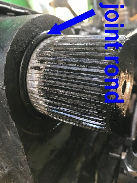

Autre point, j'ai voulu changer les joints côté arbre du relevage et j'ai eu la surprise d'avoir un joint inadapté d'un côté qui ne faisait pas du tout office de joint bien que cela ai été soit disant changé chez Gasbillet. Concernant ces joints avez vous des références?

Ta valve est normale, regarde bien la photo des pièces que j'avais faite, l'huile arrive par dessous et c'est le ressort qui donne le tarage. Huile sous pression, le ressort se contracte et, la pièce que t'as sortie, se soulève et l'huile peut passer.

Dans les manuels je ne vois pas de référence seulement bague d'étanchéité et bague anneau. et les deux côté sont apparemment identique d'où mes questions.
