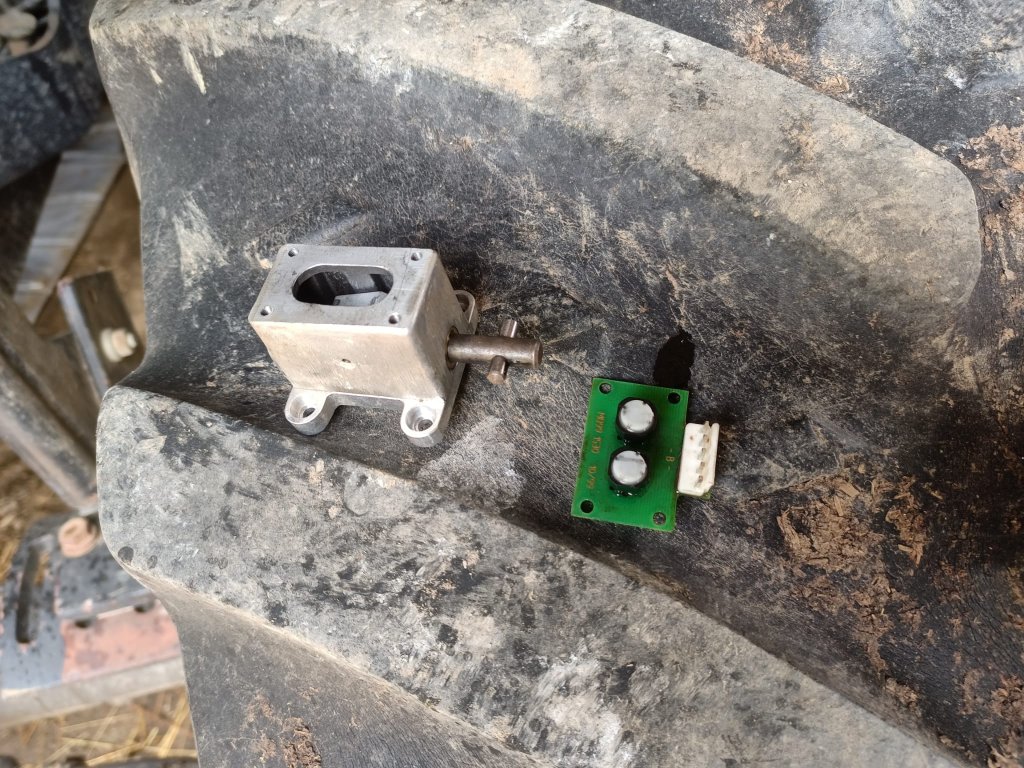

Très bien, je l'ai trouvé. Après avoir contourné le capteur, le véhicule semble à nouveau démarrer avec la clé de contact. Je vais le brancher prochainement pour voir si le capteur est défectueux ou si la prise s'est détachée.

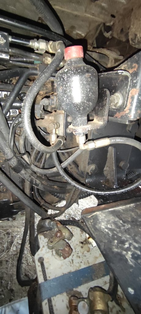

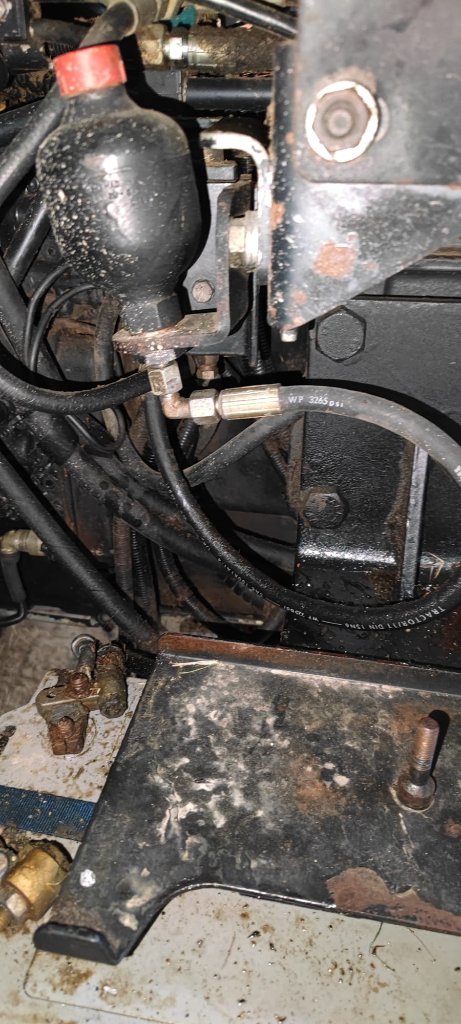

ce tuyau fuit, wp 3265 - est-ce que cela peut avoir un rapport ? J'ai parcouru le manuel et il n'y a aucune mention

quand tu dis que ce tuyau fuit ???
il fuit vraiment ou il suinte ???
ce tuyau est en rapport avec les powershift. sur ces transmission on a tendance à casser les cavaliers qui maintiennent les électrovannes de powershift.c'est pour cette raison qu'il a été ajouté cette petite boule d'azote pour encaisser les coups de béliers.

Merci pour l'avertissement ! J'ai démarré le tracteur deux fois, mais seulement brièvement, pour voir si cela résolvait le problème d'allumage (c'est le capteur de point mort à l'arrière du boîtier du levier de vitesse dont il s'agit...). Si le capteur était défectueux jusqu'à présent... est-ce que cela provoquerait quand même un patinage?
Juste à noter que le problème d'allumage dure depuis 12 mois et j'ai utilisé un outil pour le démarrer directement sur le solénoïde.
Le capteur de point mort de la boîte de vitesses doit-il être remplacé ? ou y a-t-il quelque chose à l'intérieur qui peut être ramené à la vie ?
Ce tuyau d'huile s'écoule lentement. Dans ce cas, je pense qu'il n'y a pas de problème, mais je dois le faire réparer.

le capteur de neutre doit être remplacé (pas réparable)

Je t'avais mis la référence pour le contacteur de neutre
04416066.
