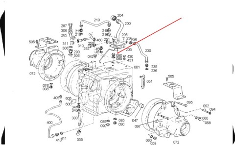

le remplissage c'est normalement le repère 204 au bout du tube.
pendant un temps c'était le même que sur le pont que tu montre Thierry. mais à une période ils sont passées en 1 pouce gaz . je pense de mémoire que c'était à l'arrivée des 6000.

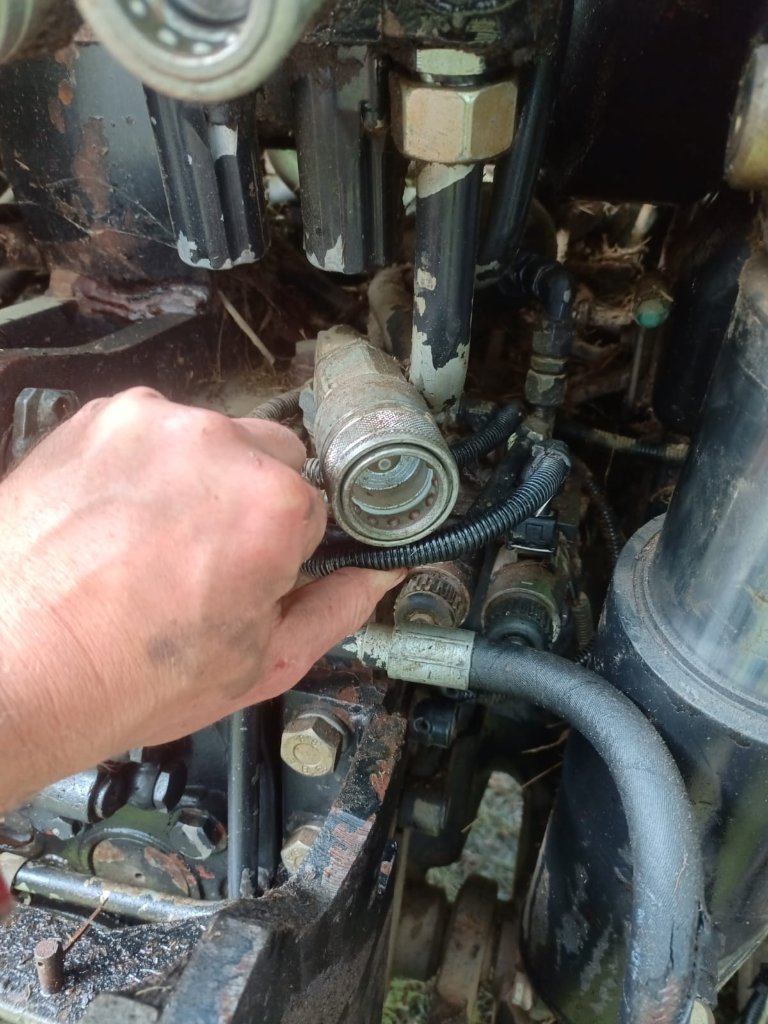

Prise de force avant.
Lorsque j'appuie sur le bouton pour la démarrer, le bouton clignote en rouge. Le voyant vert de la prise de force avant sur le tableau de bord s'allume brièvement puis s'éteint. Pas de données sur le régime.
J'ai regardé les deux solénoïdes (sur les conseils de quelqu'un qui a un 130 mrk3) à côté de la prise de force arrière, mais l'un est la prise de force arrière et l'autre le blocage de différentiel avant.
Connaissez-vous l'emplacement du solénoïde de la prise de force avant pour que je puisse le tester ?

Soit une electrovanne derrière le marchepieds droit au dessus de la batterie ou directement sur le boitier de prise de force avant selon les montages et si c'est du sauter.
