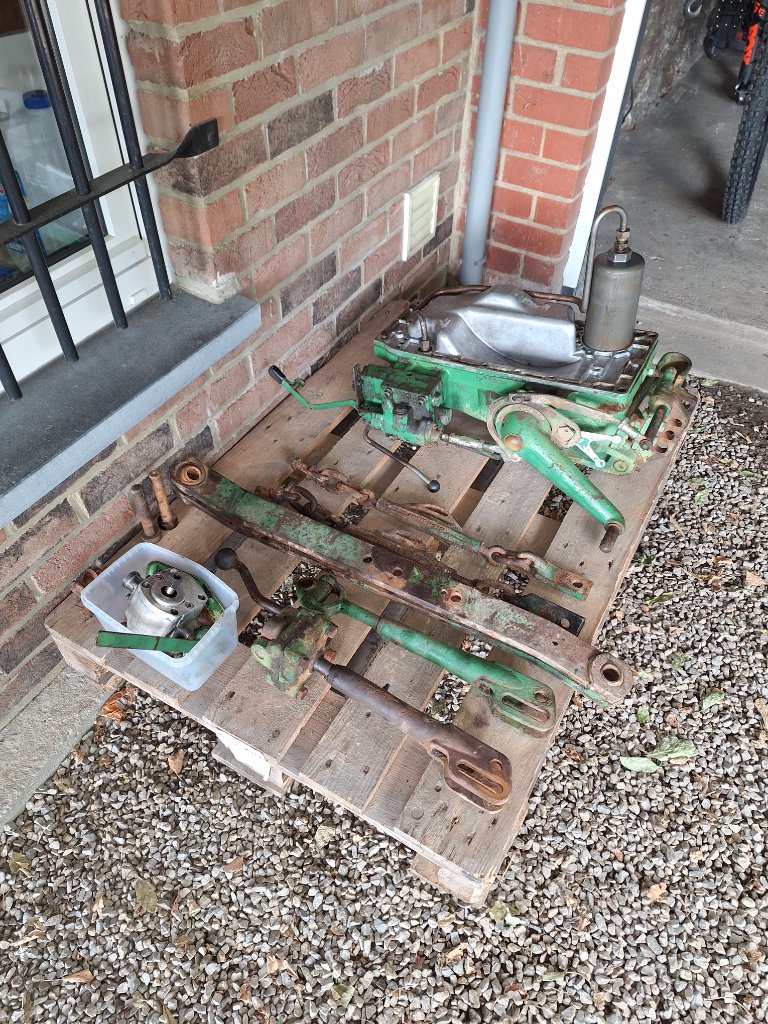

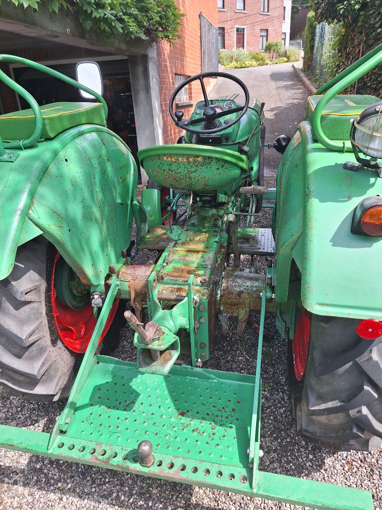

Je suis occupé à équipé un 2505 de 1966 d'un relevage hydraulique. Le tracteur n'en possède pas et j'aimerais lui mettre une fendeuse de temps en temps. Je trouve un relevage complet de 3005 et ils sont identique. Jusque là tout va bien. Je vais le chercher et arriver sur place le gars à bien tout et dans un état très
correct sauf.... il a vendu le moteur à un autre client et donc la pompe et son support. Me voilà donc à la recherche d'un carter de pompe qui se fixe sur le moteur et du pignon. La pompe je l'ai, mais si quelqu'un me vend un bloc complet je prends l'ensemble bien évidemment.
Je mets une photo de la pièce que je recherche et une du tracteur.
Merci d'avance.

Salut Didier,
Oui, en effet, il te manque le boitier + pignon et peut-être aussi le conduit rigide pour l'arriver d'huile à la pompe, ainsi que le retour vers le bloc relevage, en pression.
Tu peux chercher sur plusieurs modèle du D2505 au D3006, donc 3-4 modèles de 2 cylindres mais ça ne court pas les rues ;-)

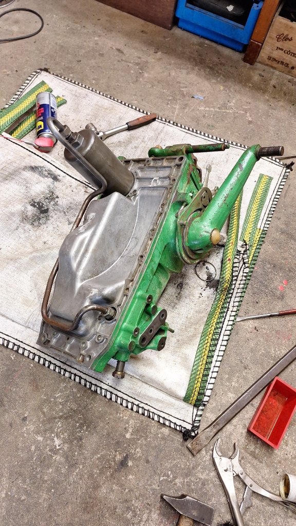

Merci, je viens d'en trouver une complète, avec son carter.
Le reconditionement est terminé, le montage du bloc sur le tracteur aussi. Il me reste le montage de la pompe et des tuyauteries....

J'ai quand même ouvert le bloc et remplacé les joints des bras de relevage et du piston et bien sûr un gros nettoyage et nouveau filtre.
