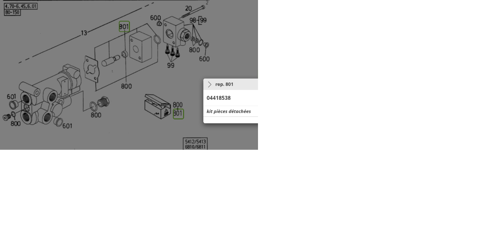

Est-ce qu'il est possible d'avoir le kit joint pour réparé ou faut changer toute la valve ? Si vous avez des adresses pour le kit ou la pièce merci.

bonjour et bonne année à toi aussi.
sur la photo, le 13 oct 2024, je t'ai mis la référence du kit de réparation.
réf: 04418538.
marty
réf: 04418538.
marty
