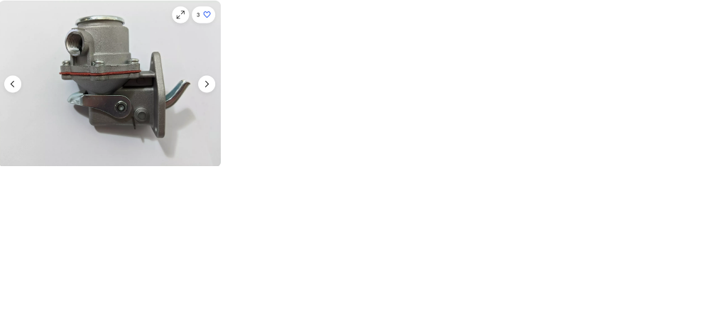

Le jeu aux soupape je l'ai déjà fait. Qu'entend tu par alimentation propre ? Et comment vérifier l'état de la pompe d'alimentation ?

avant de la démonter tu peux contrôler son fonctionnement avec le petit levier manuel en dessous.
