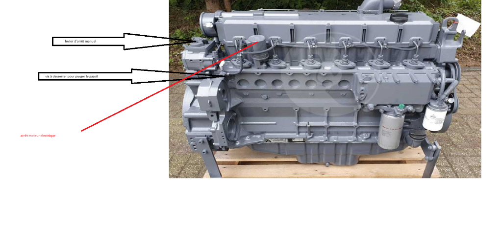

Bonjour. Pas d'électronique sur le moteur d'un 6.45.
C'est une régulation mécanique. Tu as juste un solénoïde d'arrêt moteur sur le haut du moteur entre deux pompes à injection. Tu dois entendre cette pièce faire un clik à la mise du contact. Si tu tente de changer ton filtre à carburant, un conseil rempli le neuf de gazoil propre.
Ta courroie d'alternateur est bien tendue et en place car c'est elle qui entraîne la pompe à gasoil ?
Sur le régulateur de ce moteur tu as une commande de stop manuel non utilisé : tu n,aurais pas à tout hasard manipulé cette commande en cherchant à aller voir si il y avait des fuite d'embrayage. ??
Marty

sinon au cas ou, ou se trouve le stop manuel, ca ressemble à quoi et ou est l'accés ?

si tu entend bien son solénoide tu desserres la vis de purge de quelques tours et tu fait tourner le démarreur. par ce raccord le gazoil doit couler à flot. quand ça coule tu resserres et le moteur doit démarrer.

il faut juste desserré d'un tour.
ta pompe à gazoil sur la courroie n'a pas de jeu et n'est pas grasse.
si ton tracteur n'est pas tombé en panne de gazoil et n'a pas un bouchon de saleté qui bouche ton arrivée de gazoil c'est qu'il a une prise d'air.
soit par la pompe a gazoil à remplacer ou soit tes tuyaux de retours dinjecteurs qui sont pourris.

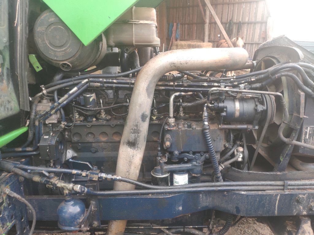

peux tu me faire une photo de ton moteur.
marty

j'ai juste changé le filtre à gasoil en le remplissant avant, ce qui explique l'air....
