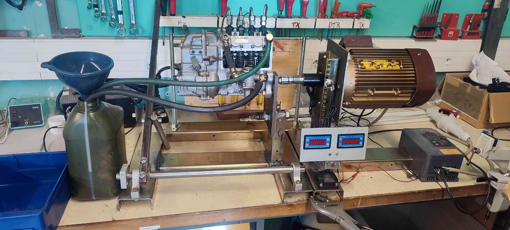

Après avoir remis en état une pompe à injection de D5005, il faut la passer au banc de Test.
Le but étant d'arriver à un réglage de 42cm3 par cylindre pour 1000 coups (tours) à 1130 tour/min accélérateur à fond (levier en butée sur la vis de réglage).
J'en ai fait un simplement avec le plus de matériel de récup.

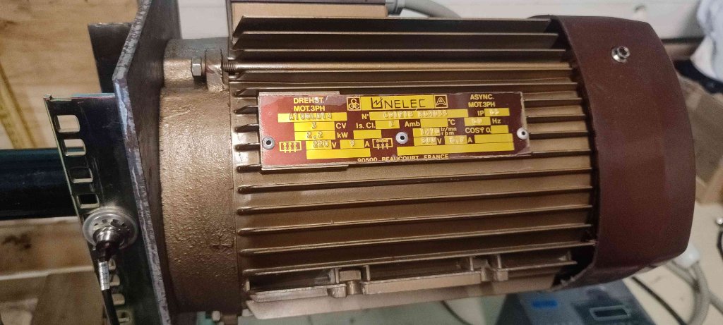

Un moteur tri-phasé 220V à 50 euros d'occasion, piloté par un variateur de fréquence ce qui permet de faire varier la vitesse du moteur.

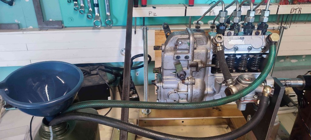

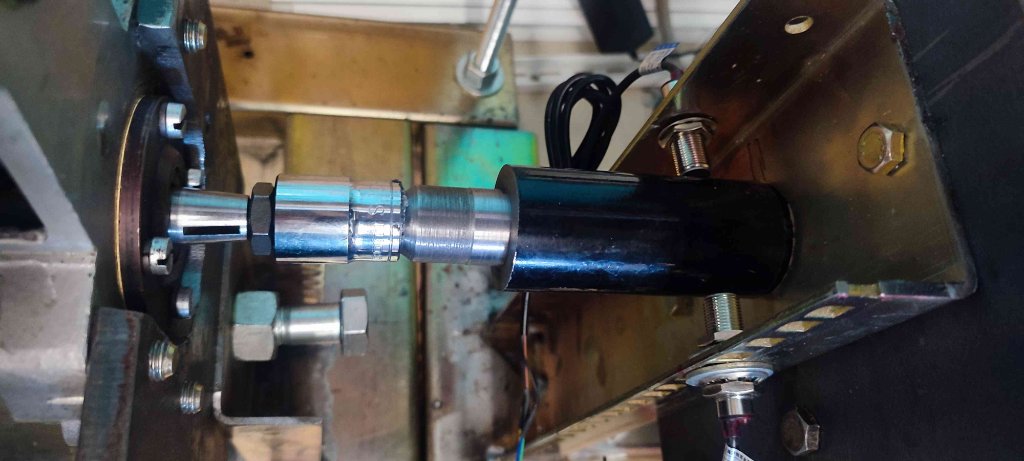

Un tube qui sert à relier la pompe au moteur, diamètre de l'arbre du moteur d'un côté (28mm), sécurisé par des vis Sans Tête Hexagonale Creux et un cylindre avec un carré de 1/2" emmanché en force de l'autre côté du tube (côté pompe à injection).

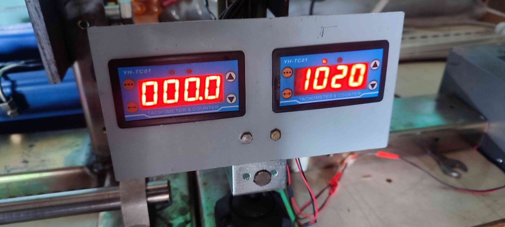

La vitesse et le nombre de rotation sont mesurées et affichées par 2 tachymètres numériques avec capteurs de proximité (Ali... environ 7euros pièce).

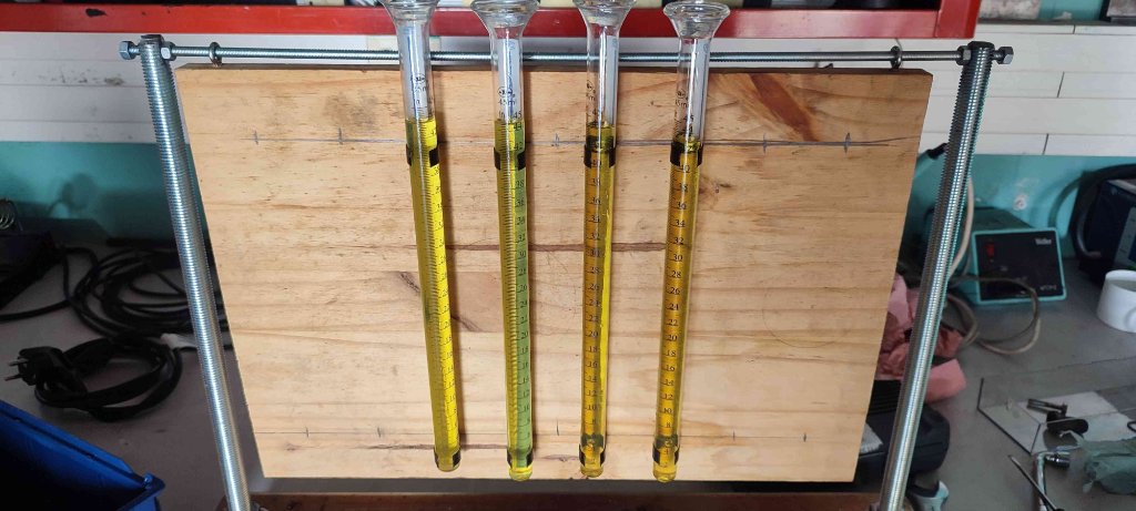

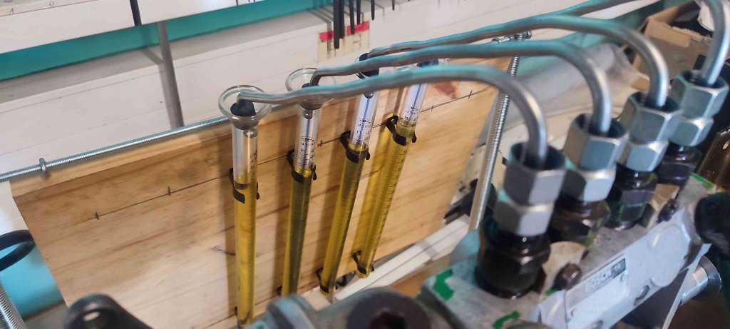

Des tubes en verre gradués (7 euros pièce sur Ali...).
Des conduites d'injection avec un embout pour du M12, redressée rapidement avec un étau.
Le reste c'est de la ferraille de récupération.
Les tubes gradués montés de façon à pourvoir les vider facilement :
Le détail de l'accouplement moteur-pompe (douille de 19mm)
Le moteur tri 220v:

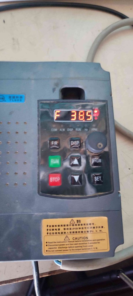

Le variateur de fréquence réglé pour un nombre de tour déterminé :
Les deux compteurs (vitesse à gauche et nombre de tours à droite), c'est les deux même mais régler pour afficher deux choses différentes :
