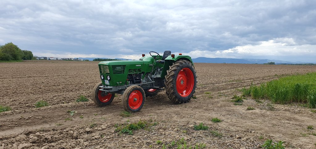

J'ouvre ce sujet pour vous faire partager la "restauration" de mon 6006 de 1971. Je l'ai acheté il y a un peu plus d'un an déjà en partie restauré, notamment niveau carrosserie ou il n'y a pas grand chose à revoir (ok pour les puristes ce ne sont pas les bons RAL de vert et de rouge), il a été intégralement débosselé, sablé et repeint. Niveau équipement il est assez bien pourvu, boite 4 vitesses, 3 gammes avant, une arrière, prise de force 2 régimes 540/1000 tr/min à embrayage indépendant par la manette à côté du volant, amortisseur sur chaque roue à l'avant. Niveau pneumatique il m'a l'air bien monté également, je ne sais pas si c'était une monte d'origine, il est en 13.6 R38 à l'arrière et 6.50 R20 à l'avant.
