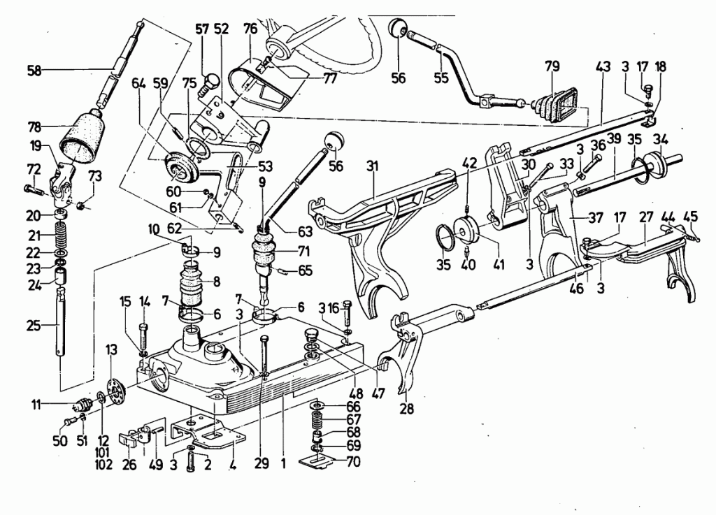

Je viens vers vous pour un soucis sur un 6806 en boîte synchron. En marche arrière la vitesse saute lorsque la boîte n'est plus en contrainte (décélération). Je voulais un peu votre avis pour savoir où chercher lors de la vidange de la boîte et au passage regardé par la trappe de visite sur le côté.

pour ton 6806 c'est le ressort de verrouillage de la bille du coulisseau qui est cassé , il faut simplement démonté le couvercle de boite et changé le ressort ( voir a tous les remplacé )

Donc c'est le couvercle du dessous ou du côté a démonté? Il y a un joint papier a changé sur les 2 couvercle?
J'ai une vue éclatée du sélecteur je vais essayer de la mettre sur la page.

j'ai la pièce n°44 et 45 si j'ai bien compris (bile + ressort)

la référence des ressort est ; 03386770 pour le couvercle avec les 2 leviers sur le couvercle , et toi tu a que 1 levier sur le couvercle ( gamme et mar ) et l'autre au niveau du volant
je ne les vois pas sur ta vue éclaté

J'ai revérifié l éclaté et il est bon avec les 2 leviers a part. Les pièces sont commandées mais pas encore changer.
