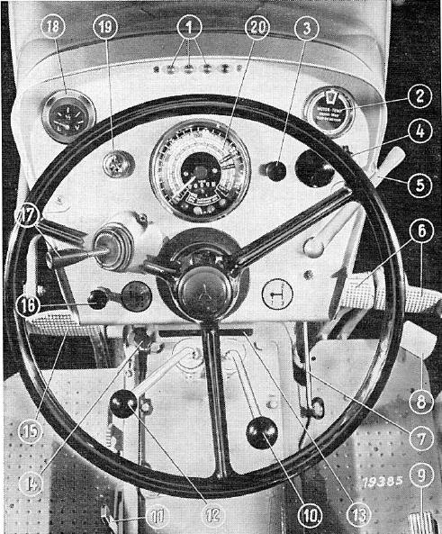

Re: D 6006 Restauration circuit électrique
sur le tableau de bord du 6006 il y a un trou de 60 en haut à gauche, prévu initialement pour l'indicateur de carburant qui est une option que je n'ai pas.

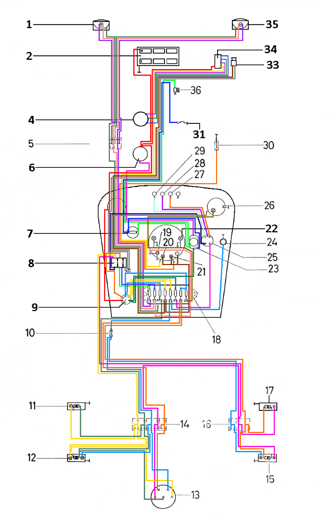

Bonsoir,
Trop de traits noir à suivre j'ai donc ajouté un peu de couleur pour s'y retrouver plus vite et facilement, quelqu'un peut me confirmer que je n'ai pas fais d'erreur ?
Cordialement.
Cordialement.
