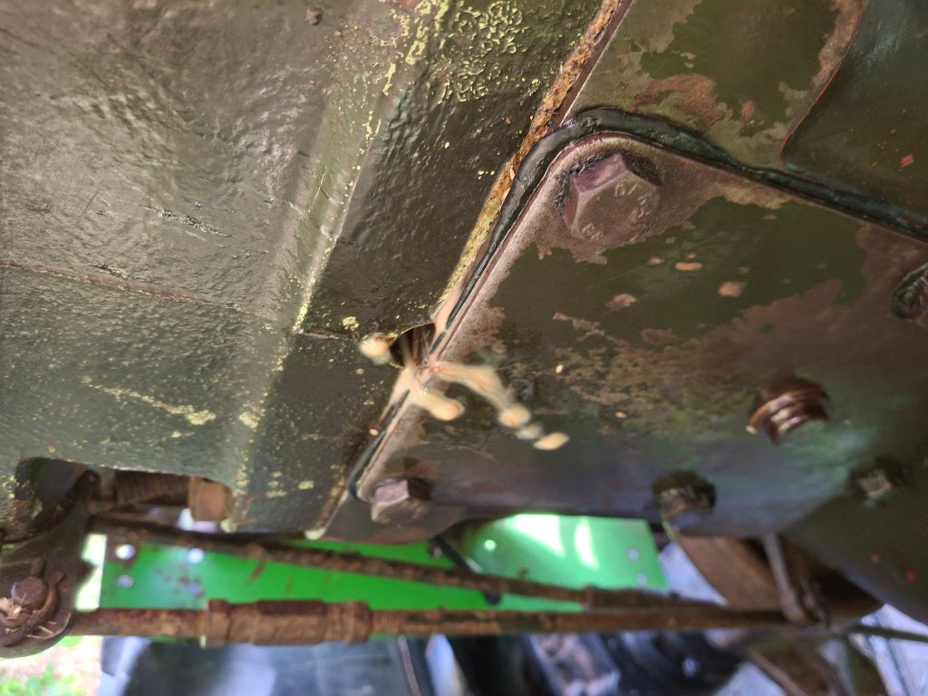

Écoulement huile par cette orifice.<br />Auriez-vous une idée de l'origine de la fuite.<br />Merci

il me semble que ce que tu montres est le dessous du carter d'embrayage.
L'orifice sert a évacuer l'huile qui peut fuir au niveau du palier arrière du vilebrequin ou du palier avant de la boite de vitesse et ceci pour éviter de graisser le disque d'embrayage.
La plaque fixée par quatre vis permet de voir le mécanisme d'embrayage. Il n'est pas nécessaire qu'elle soit posée de manière étanche vu que l'orifice juste à côté permet la communication d'un côté à l'autre du carter.

non ce n'est pas au niveau du carter embrayage , la fuite est au niveau entre la boite de vitesse et le pont
c'est un joint spy qui se trouve a la sortie de la boite de vitesse
il faut séparé entre la boite et le pont arrière
