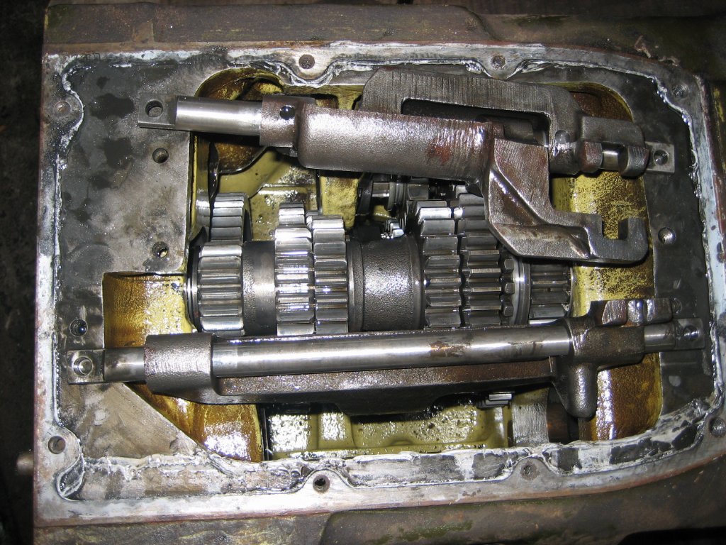

Et voici l'éclaté de la boite, également.
https://www.fuxxparts.de/landtechnik/tr ... riebe/?p=1
Si ton problème vient bien des gammes, alors tu devras également démonter le coulisseau et les fourchettes, comme sur la photo

Ton pignon ne semble pas usé , il s agit d un épaulement normal vu que ce n est pas un passage avec synchro
