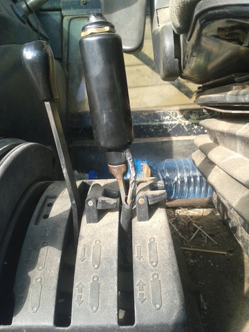

Bon j ai verifie il n y a pas de cable,le levier de commande du double effet en dessous il y a une plaque metal avec une tige filetee et petitte biellette qui est fixee sur un des distributeur cote plaque metalique une bague de relage de course sur la tige filetee,il a les fils,qui partent du levier de commande petit bouton poussoir pour fermeture ouverture du crocodile.

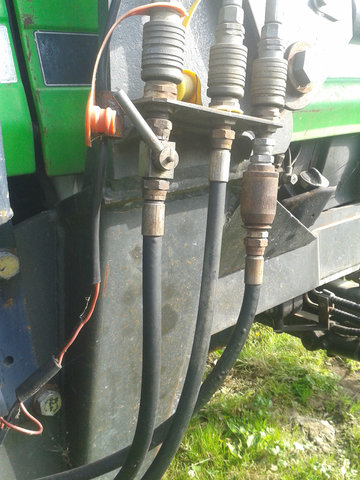

D'accord.
Tu as les distributeurs d'origine du tracteur pour actionner ton chargeur.
Tu as deux possibilités soit distributeur fuyant soit vérin.
Il faudrait que puisse fermer avec une vanne la partie donc l'huile va pour faire gaver ton godet (coté tige de vérin).
Tu gaver ton godet avec du poids et tu ferme la vanne. Si le godet s'arrete c'est que ton distributeur fuit. Sinon une fuite sur le vérin.

pour les clapets je ne saurais pas te dire,les distributeurs sont ceux montes avec la fourche ,ils sont sec pas d huile nul part,les tiges de verin idem !!!KHD 29 a écrit :D'accord.
À vérifier mais il n'y as pas des clapets de chocs dans les vérins sur ces chargeurs là?

Je parle de fuite interne et non externe. Tu pourrais peu etre monter la vanne pour la fermeture de la monté sur le gavage. Tu ferais faire le test.

Oui je vais voir pour cette solution,cela la conclusion de Hervé76KHD 29 a écrit :Je parle de fuite interne et non externe. Tu pourrais peu etre monter la vanne pour la fermeture de la monté sur le gavage. Tu ferais faire le test.
Re: Probleme verin double effet.
En inversant les flexibles, si possible, cela pourrait aider à localiser.
bonjour a tous
une fois qui y a une charge sur le godet il suffit de débranché le flexible opposé a la chambre comprimé ( en pression ) du vérin ou des vérins pour voir si y a fuite
( ci l'huile s échappe toujours du vérin lorsque celui ci s'allonge ou se ramasse ) c'est une fuite interne du vérin , ci rien ne sort c'est le distributeur qui n'est pas étanche
a + Thierry
a + Thierry

Bonjour,merci c est une solution aussi !!!thierry 1968 a écrit :bonjour a tous
a + Thierry

Perso j'utiliserai le système des vannes.
Si ton vérin est bien étanche, la seule façon de pouvoir le rebrancher sera de vider la pression dans le tuyaux. Sauf qu'il va falloir dévisser ta prise ou appuyer sur le clapet de la prise. Et tu vas en mettre plein partout. Tu me dira peu etre que c'est pas grave mais j'ais un collègue de classe qui lui à perdu un doigts à cause d'une projection d'huile dans un cas similaire.
Mais cette solution marche aussi
