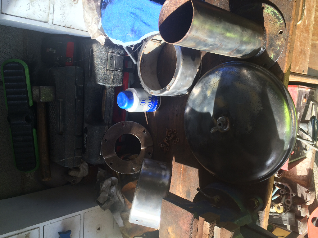

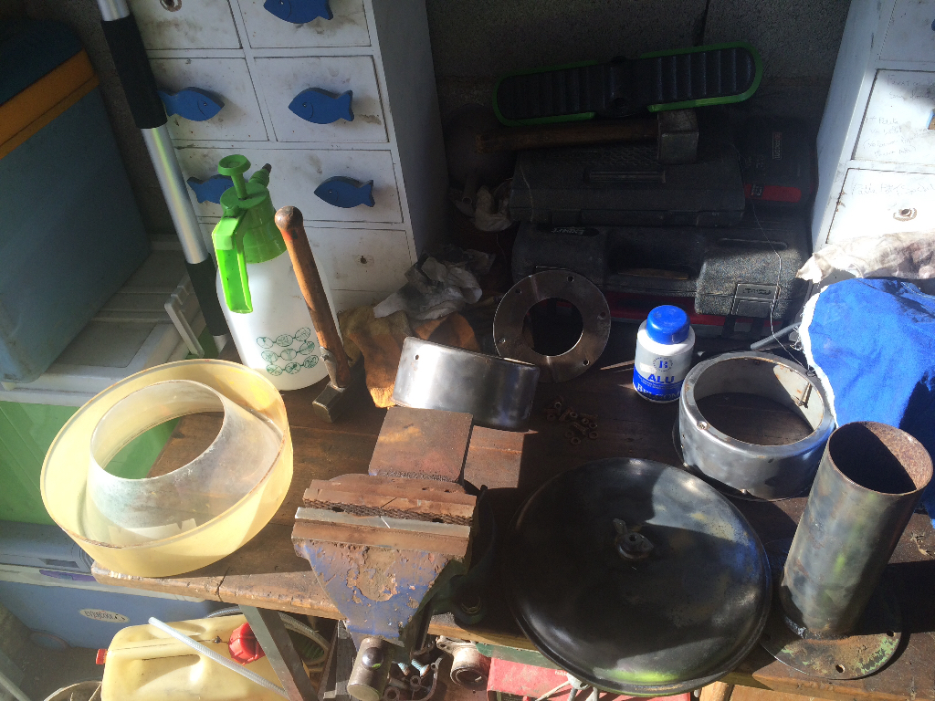

Cheminée de prefiltre nettoyer ponser prête à peindre j hésité de la rallonger de 40 cm avant de la peindre
Re: Restauration deutz 10006
Ton capot était pas casser au niveau du pied du filtre à air ? Moi il était plein de fissures
j-bf2l612 a écrit :Ton capot était pas casser au niveau du pied du filtre à air ? Moi il était plein de fissures
a mon avis non car il a le montage court
Moi aussi il était cour
