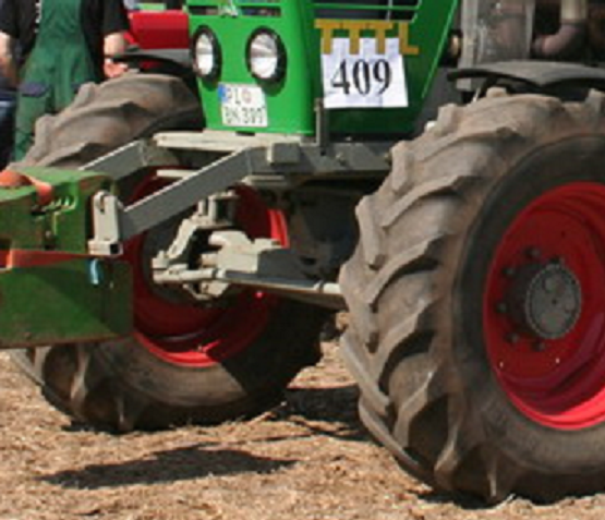

Mais ce qui m intrigue et le fait plus peur c est la fixation du pont au tracteur faut modifier ?
Re: Restauration deutz 10006
du tout pour un sige en tous cas moi j'ai rien changer même axe et même berceau a mon avis zf fabriqué le pont et deutz fessait le morceau pour le mètre sur le tracteur
on voit sur la photo le morceau qui tient le pont au berceau n'est a mon avis pas le même pour un ih ou autre mais il se mais logiquement en lieu et place de ton train avant moi j'ai rien modifier du tout
