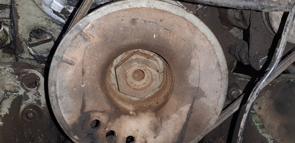

Salut seb j en est mise sur ma présentation j en referai des belle quand il fera beau lol bon du cou j ai démonter le devant du tracteur c est un boulon de 54 je te joint de un photos du boulon de 54 savoir si c est un pas de visse normale ou pas ...

Roquis a écrit : 11 mai 2019, 22:48 Salut seb j en est mise sur ma présentation j en referai des belle quand il fera beau lol bon du cou j ai démonter le devant du tracteur c est un boulon de 54 je te joint de un photos du boulon de 54 savoir si c est un pas de visse normale ou pas ...
Je vais regarder sur le mien, mais la logique veut que ce soit un pas inversé à gauche, car côté volant moteur, c'est un pas classique à droite

Salut alors d après la rta c est un pas a gauche pour se coter reste plus qu à essayer demain de demonter petite question j ai acheter la courroi d entrenement de turbine celle qui étais monter dessus étais toute petite j ai eut du mal à la de monter ! Même tout détendu au max la nouvelle est beaucoup plus grande une fois posée pour quelle soit tendu correctement il faut rendre la dynamo quasiment au max question es quil mon donnée ma bonne chez deutz ? Et en feuilletant ma doc il parle d un tendeur de courroi chose que je n ai pas sur le mien quelqu un a déjà eut le cas ?
