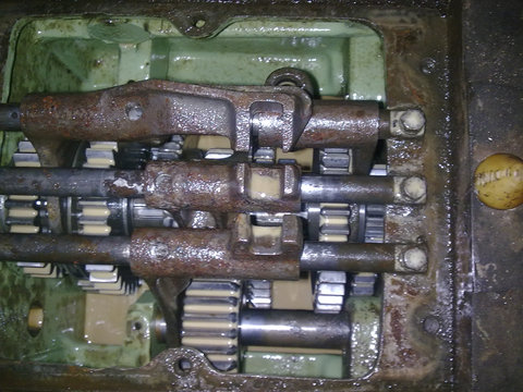

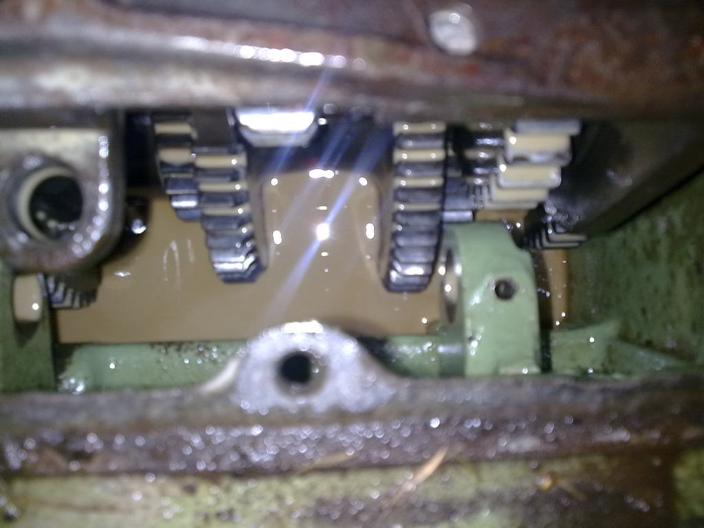

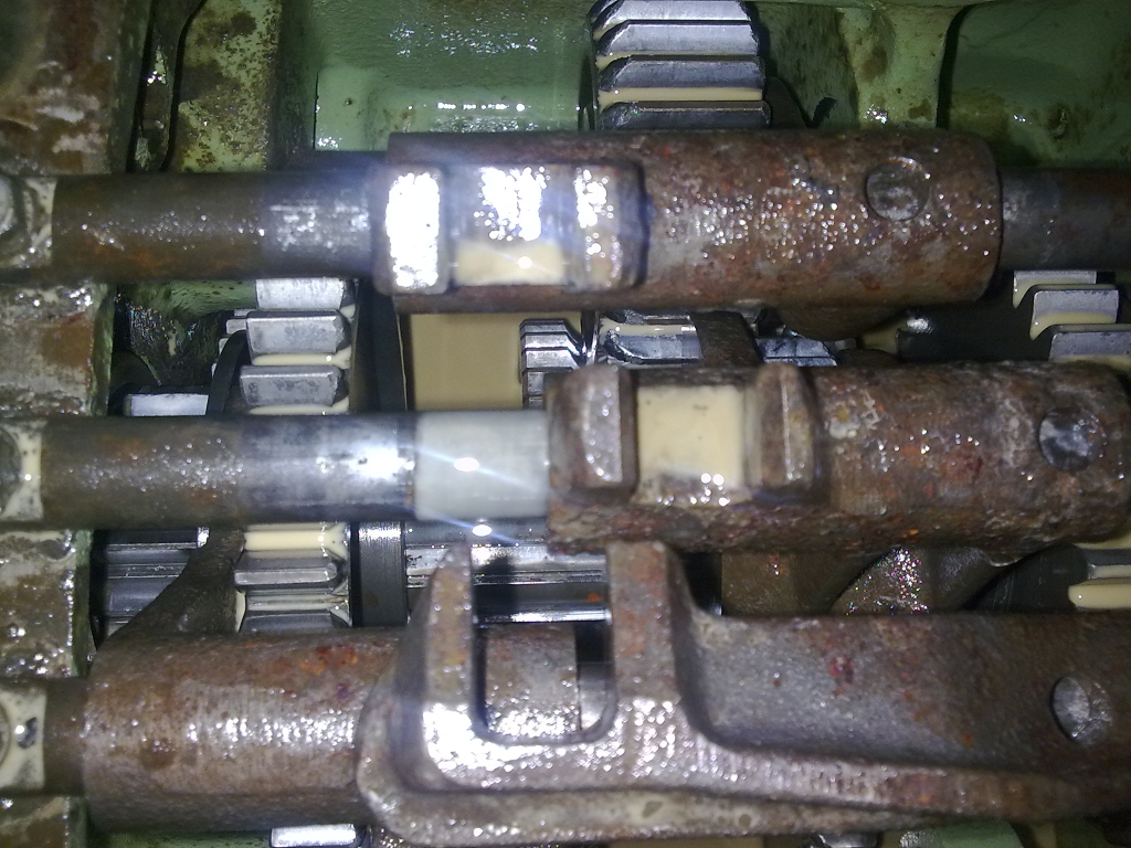

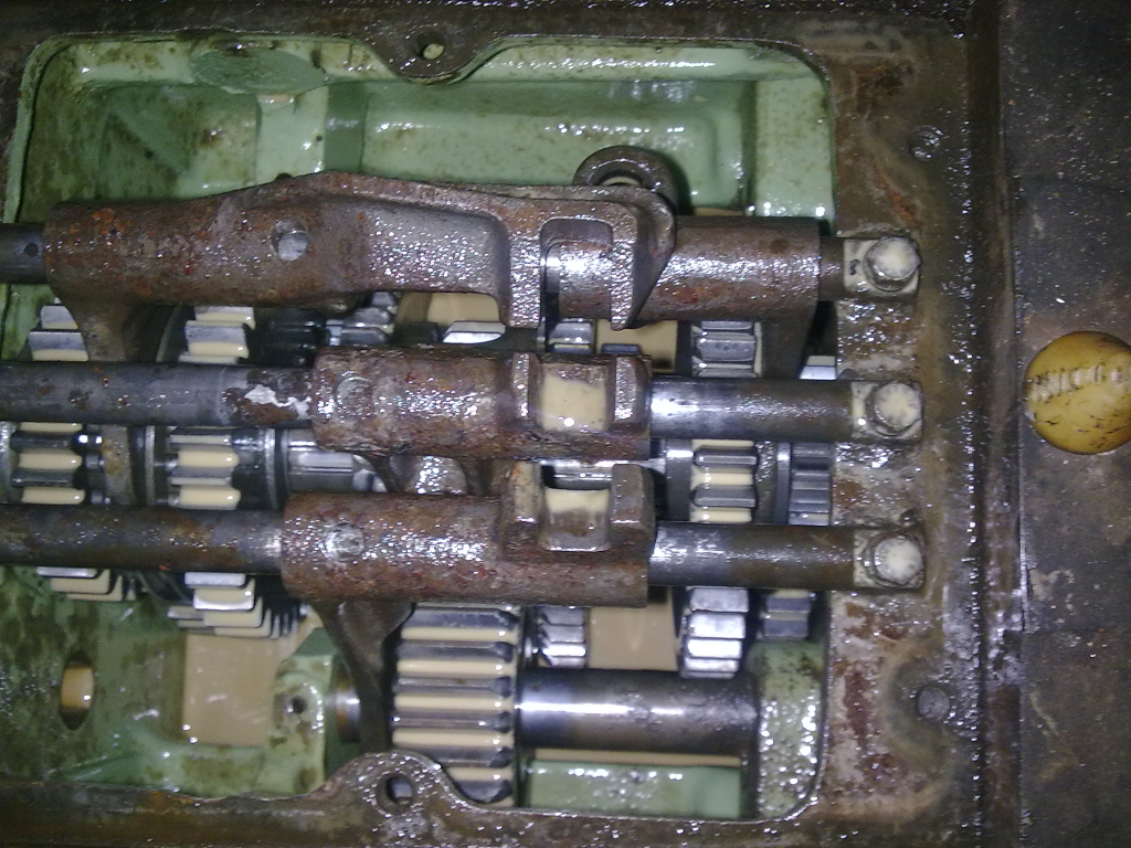

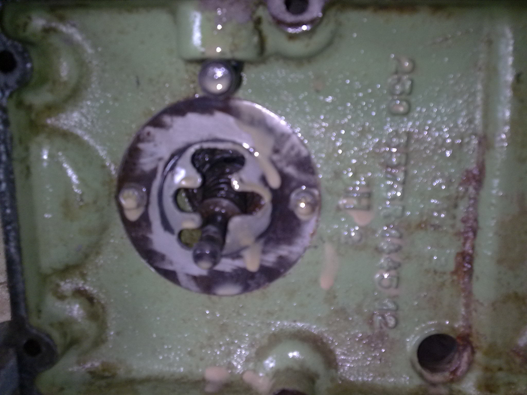

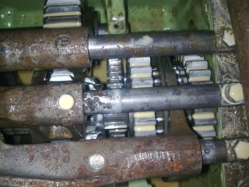

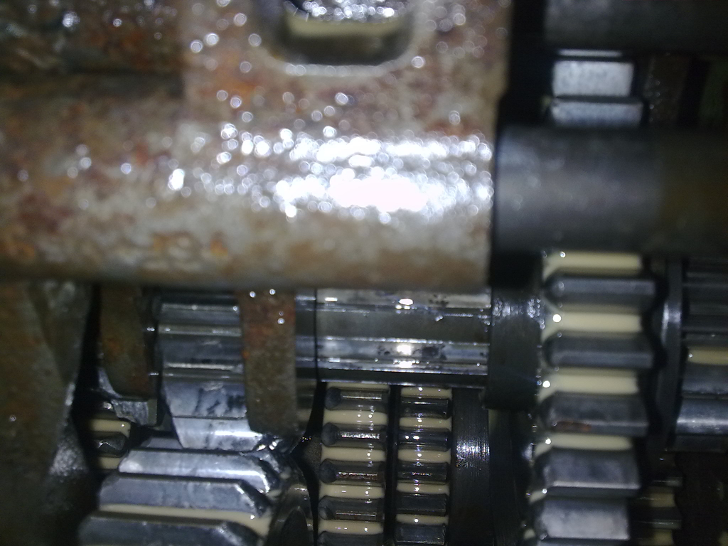

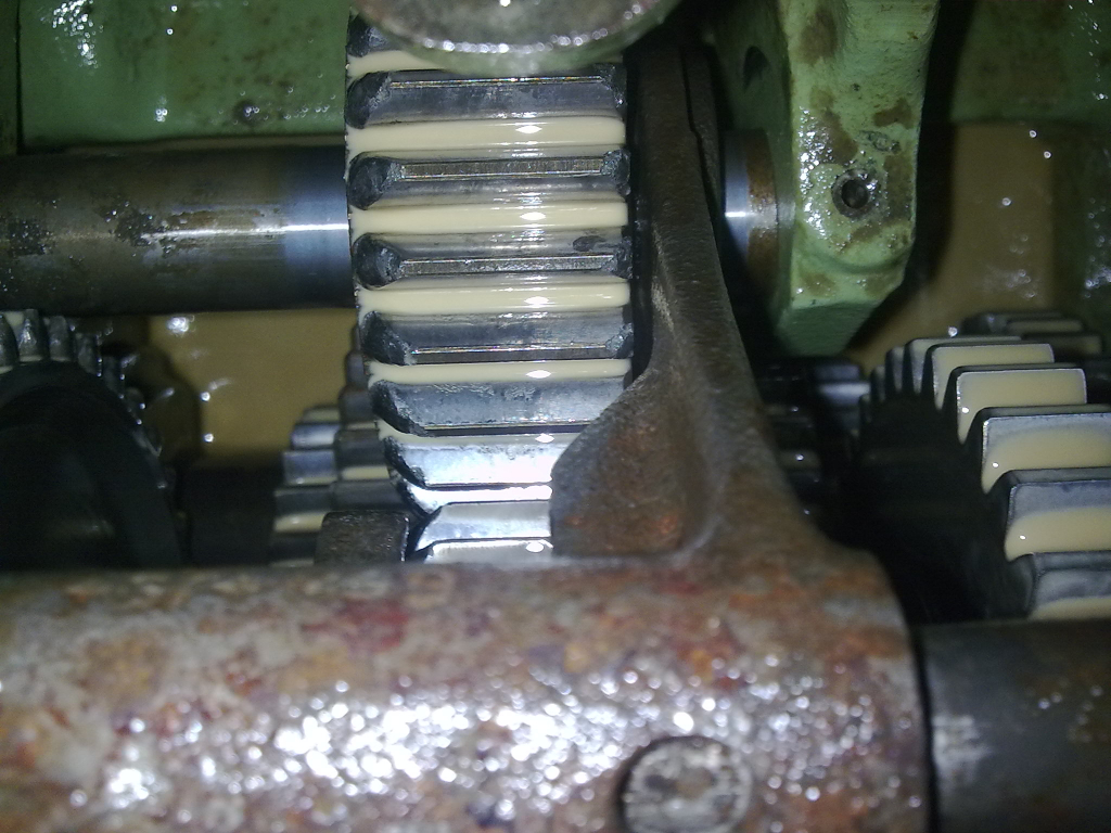

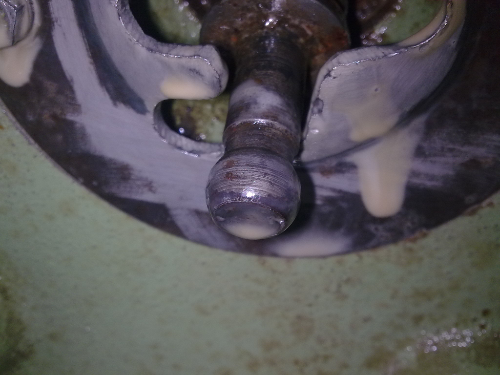

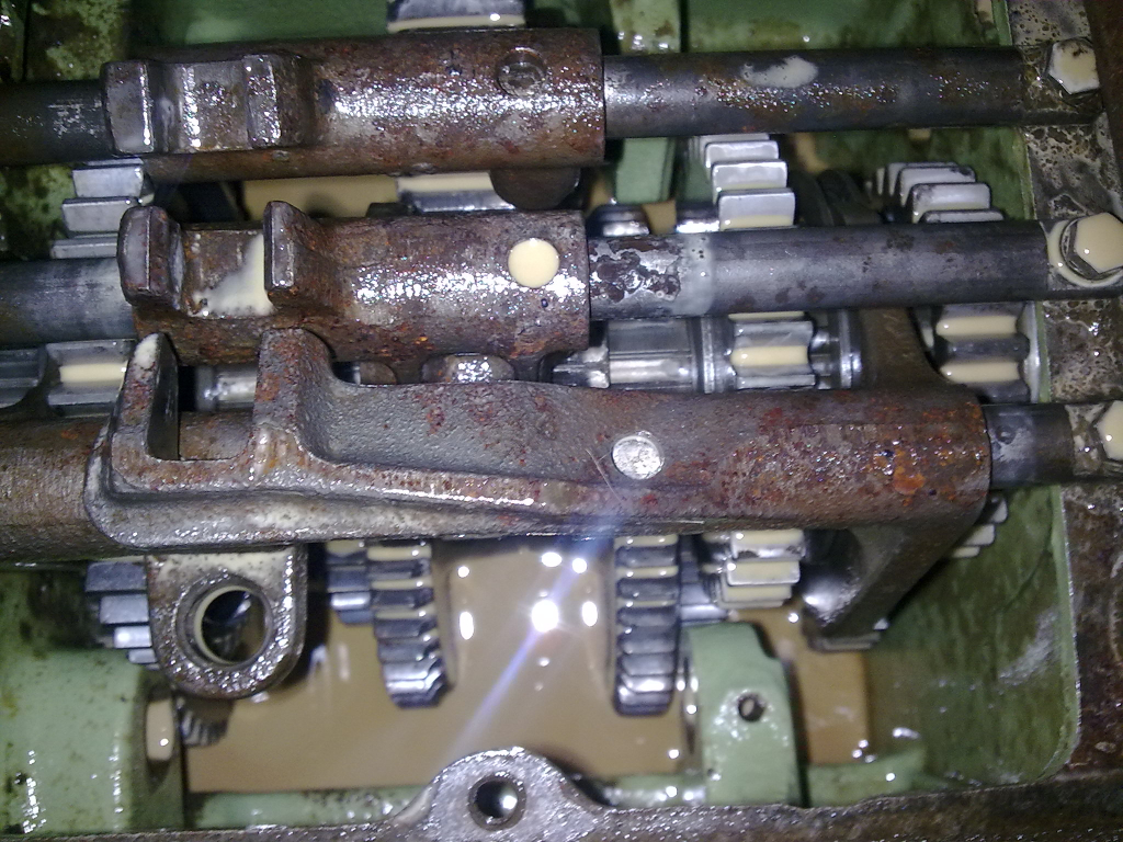

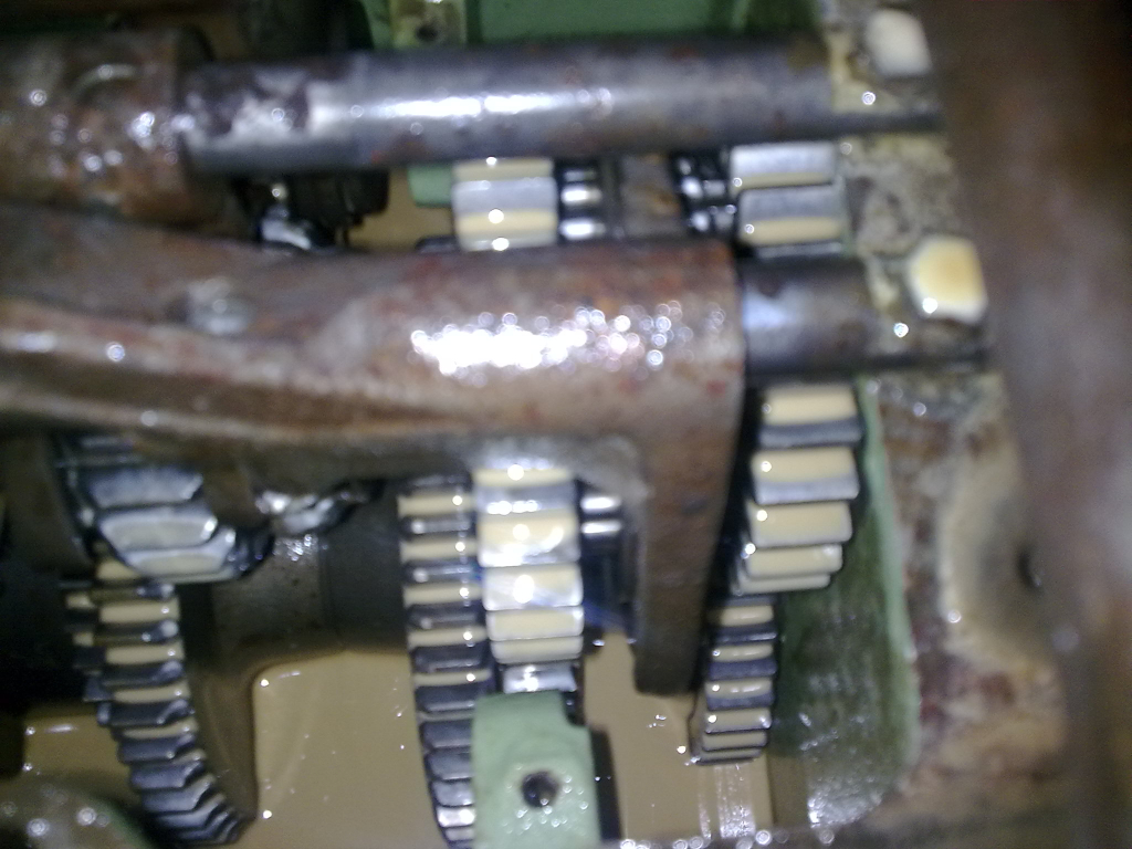

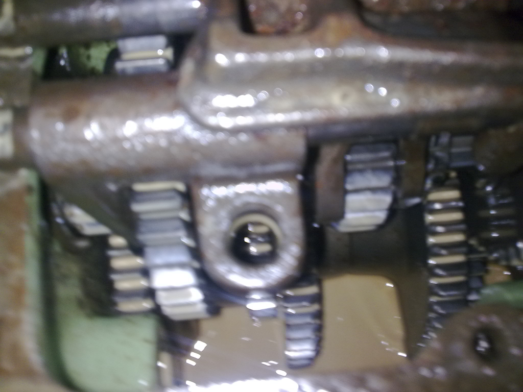

Je vous joins les photos prises de la boite de vitesses, des 2 leviers et de l'embrayage (par le dessous du tracteur), je joins également les photos prises avant la panne, au cas où quelqu'un remarquerait une différence :
boite à vitesses avant panne :
boite à vitesses après :

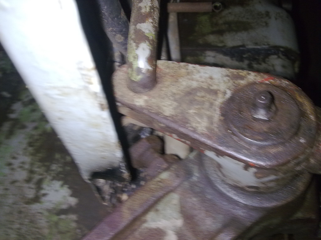

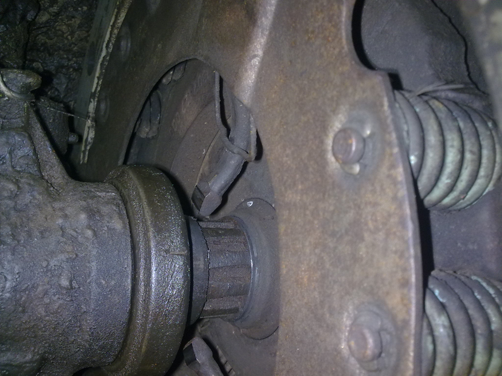

embrayage, vue par en-dessous du tracteur :

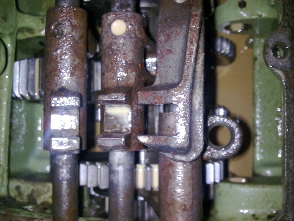

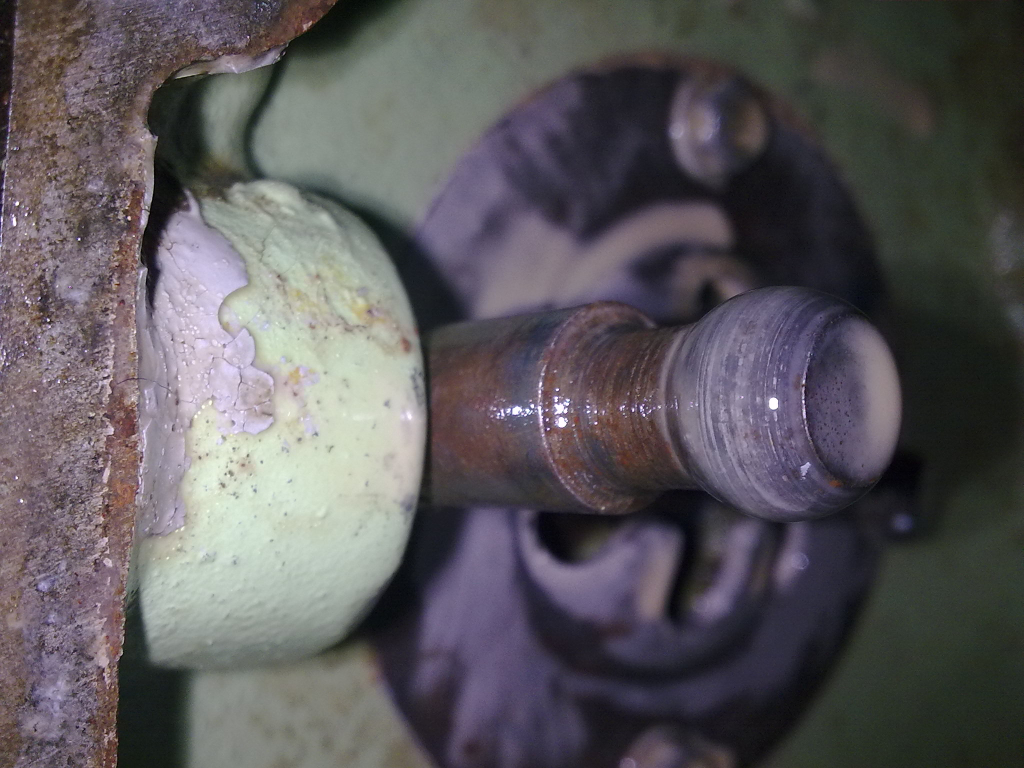

couvercle et doigts de boite :

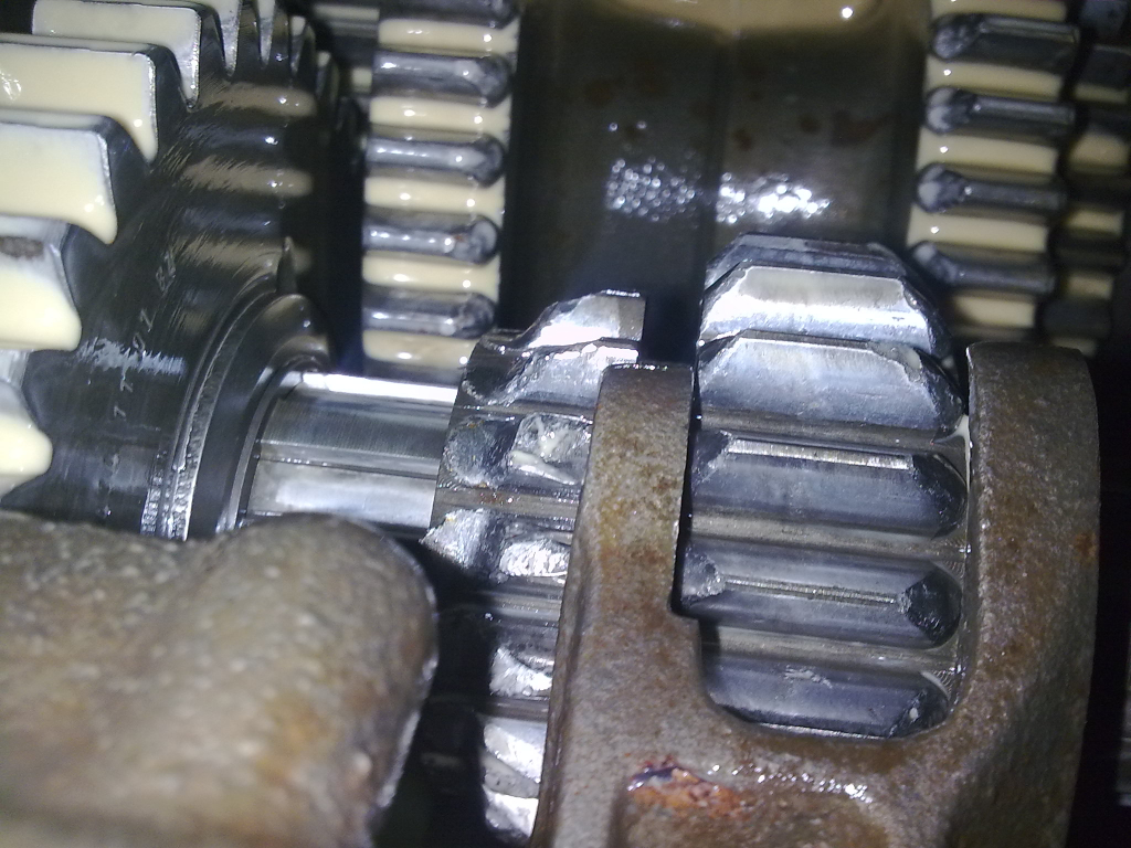

photo d'un pignon usé, la 1ère ?

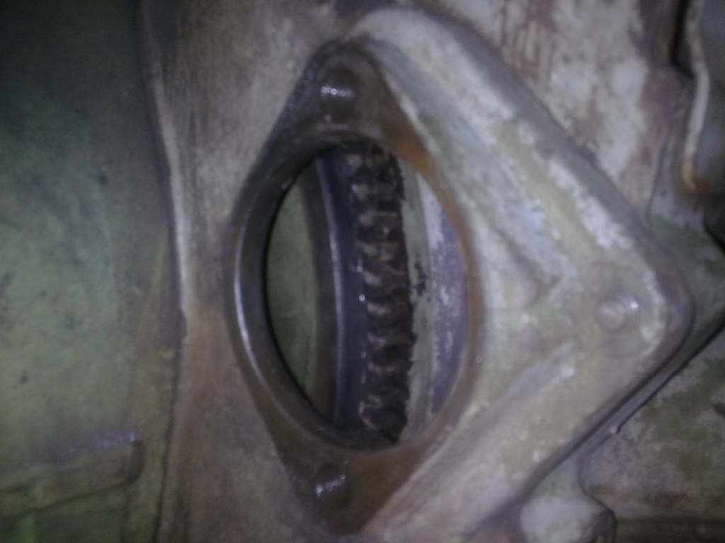

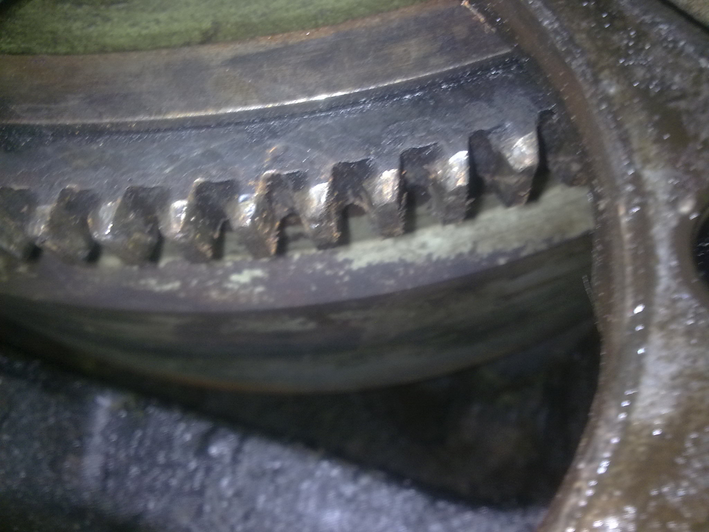

Alors, j'ai démonté le démarreur, utilisé un pied de biche et ai réussi à faire tourner le volant moteur, vers le haut et vers le bas, mais petit à petit car il y a de la résistance.
J'ai regardé la courroie à l'avant du moteur, qui va au ventillateur et alternateur, elle ne semblait pas bouger, est-ce normal ?

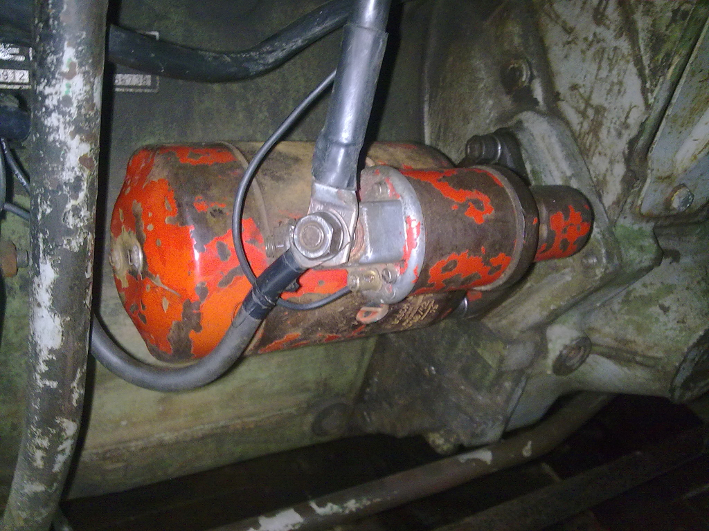

Photo du démarreur et du volant moteur :
Après avoir bougé légèrement le volant vers le haut et le bas, j'ai essayer de passer les vitesses à nouveau, la 2ème et 3ème passent, la 1ère, et la marche arrière, pas "verrouillées" on dirait.

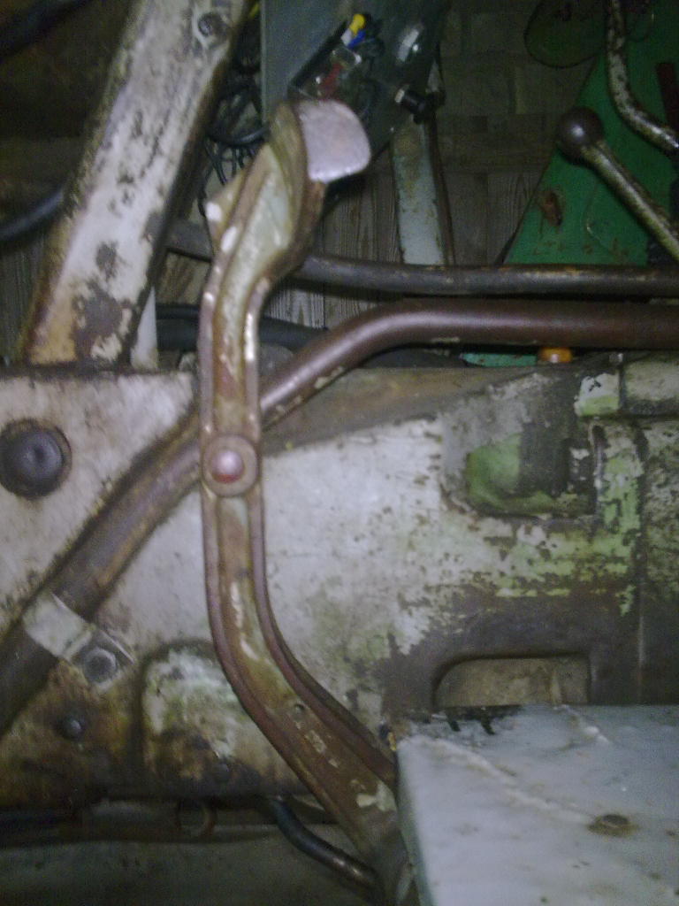

Photo de la pédale d'embrayage et vis de réglage à l'arrière :

Bonsoir, sur tes photos il n'y a pas grand chose à dire à part une paire de pignons qui or mal au dents et une huile bonne à changer.
Ton constat de courroie qui ne tourne pas m'interroge, l'alternateur aurai grippé ou les roulements de turbine? C'est possible aussi mais cela n'explique pas é fait que les roues soient bloqués quand tu l'as tiré avec un autre tracteur.
Petite précision. Les roues traînaient même débrayé ?
