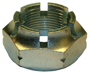

Je n'ai trouvé que cette image pour compléter les dires de Seba, on peu remarque de petites encoches sur le 6 pans signalant le pas à gauche, je ne parle pas bien sur des cannelures sur le devant de l'écrou servant à insérer une goupille frein.
ecrou gauche.jpg (26.66 Kio) Vu 3555 fois

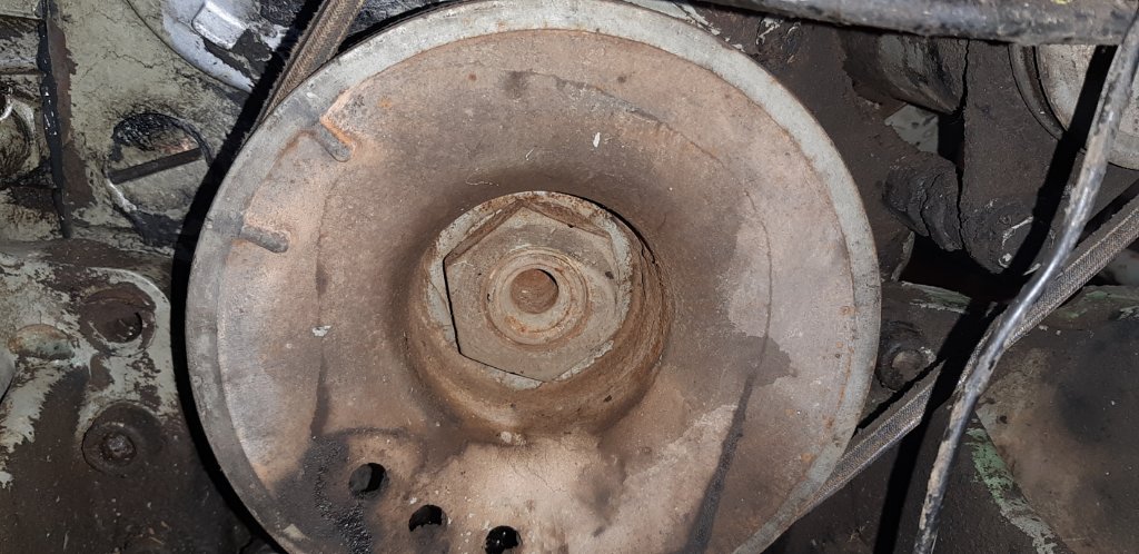

Salut a tous je devient fou pas moyen de demonter cette salopri d écrous de 54 même avec 2 clé a choc sa ne veut pas y allez donc je me suis fabriquer une cale en bois que je met dans les cran du volant moteur et maintenant je pense que je vais allez chercher le chalumeau et chauffer l ecrou quand penser vous ?

Bon résultat avec une rallonge c est venue par contre la fiche technique est fausse et tout le monde a tor l écroue est un écroue normale résulta mon vilebrequin la rien par contre l ecroue est complètement hs j en suis malade !!!
Si quelqu un du forum a une écroue a me vendre sa serrais super sympa ! Merci d avance

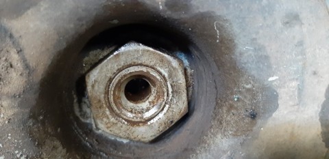

Du coup, écrou défait et la poulie est venue aussi ou pas ? Donc c'est un pas classique, tu n'avais pas essayé dans les 2 sens pour le défaire, ça aurait peut-être permis d'éviter de le flinguer :triste1: Tu peux faire une photo de l'écrou et du pas sur le vilebrequin, voir quel type d'écrou tu dois retrouver pour le remplacer/réparer.
Encore désolé pour toi, mais tu n'aurais pas du forcer et regarder s'il y avait un trait sur l'écrou.... :(

Et oui j ai un peut les boule bon après le vilo a rien donc sava on limite la casse après j ai suivie la doc ... de toute manière des que j ai fais le 1/4 de tour le filetage étais mort ... déjà allonger
Du coup de je te fais des photos demain de l intérieur de l ecroue et du filetage de fois quil y est 1 qui traîne chez un membre avec un peut voir beaucoup de chance ...
Voici la bête
Voici la bête
