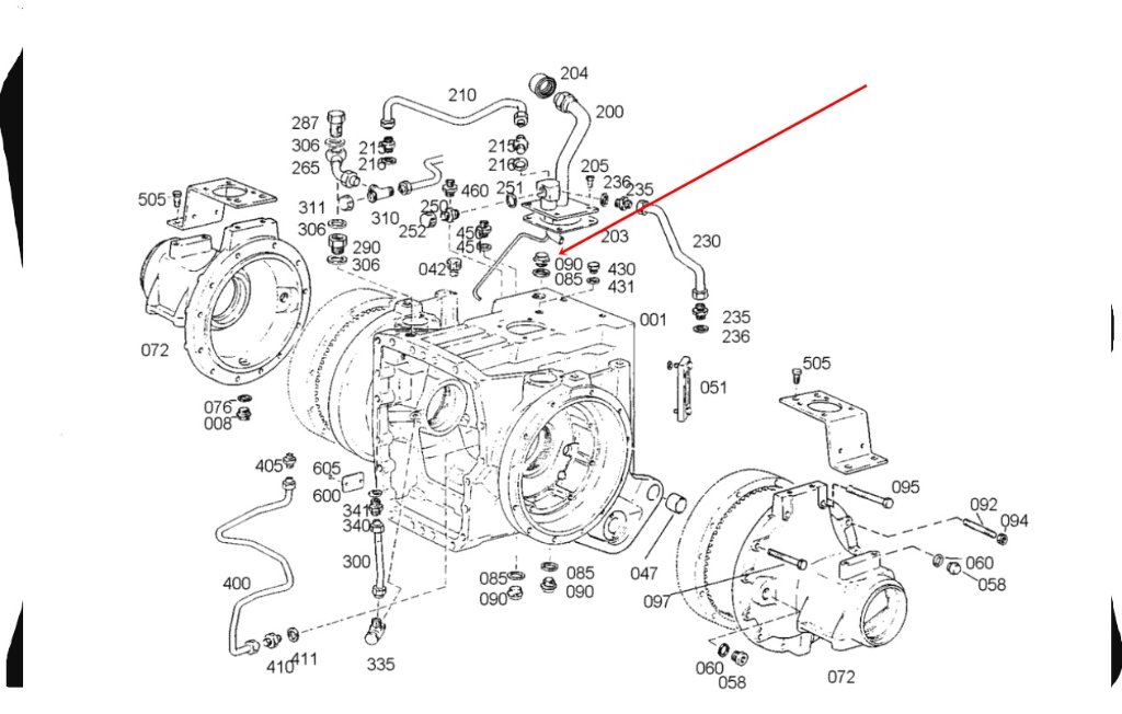

bonsoir moi il me semble que c'est du M30 au pas de 150, mais j'en ai pas la certitude.
marty
marty

Re: 165 mrk3 - Problème de Powershift et d'allumage
Bonsoir
la référence du bouchon est 0.900.2144.5 c 'est bien du M 30 pas 1.5
A + Thierry
A + Thierry
le remplissage c'est normalement le repère 204 au bout du tube.
pendant un temps c'était le même que sur le pont que tu montre Thierry. mais à une période ils sont passées en 1 pouce gaz . je pense de mémoire que c'était à l'arrivée des 6000.
marty
marty
C'est ce que j'ai mesuré aussi tout à l'heure, 30x1.5

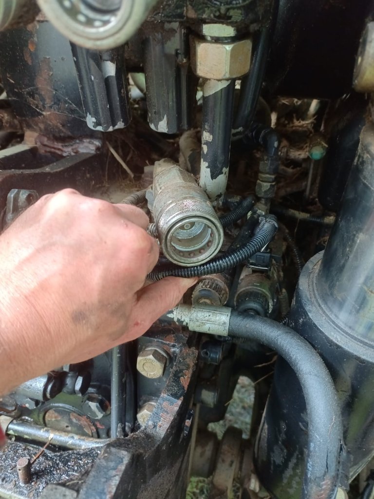

Bonjour Marty, merci pour votre réponse. J'ai découvert que le nouveau problème de démarrage est dû à la prise principale sous la cabine.
Les fils semblent corrects, mais je pense que l'une des broches mâles n'est pas connectée correctement. Je vais continuer à chercher, mais c'est un début. Si je déplace légèrement le faisceau, je peux entendre les différents solénoïdes s'activer et se désactiver.
Je peux maintenant démarrer le tracteur, mais j'ai un nouveau problème qui, je pense, provient du premier atelier de réparation (car il fonctionnait avant qu'ils ne l'aient, mais plus depuis).
Prise de force avant.
Lorsque j'appuie sur le bouton pour la démarrer, le bouton clignote en rouge. Le voyant vert de la prise de force avant sur le tableau de bord s'allume brièvement puis s'éteint. Pas de données sur le régime.
J'ai regardé les deux solénoïdes (sur les conseils de quelqu'un qui a un 130 mrk3) à côté de la prise de force arrière, mais l'un est la prise de force arrière et l'autre le blocage de différentiel avant.
Connaissez-vous l'emplacement du solénoïde de la prise de force avant pour que je puisse le tester ?
Nous avons téléphoné à l'autre concessionnaire Duetz aujourd'hui, et bien qu'ils se déplacent, en raison de la distance de près de 1k...
Merci, James
Merci, James
Soit une electrovanne derrière le marchepieds droit au dessus de la batterie ou directement sur le boitier de prise de force avant selon les montages et si c'est du sauter.
Marty
Marty
