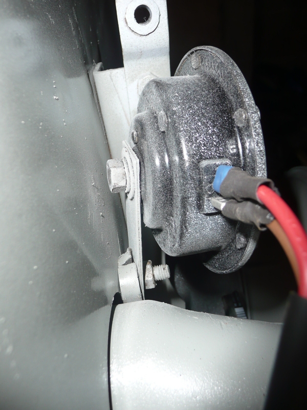

Antoine4006 a écrit :Il se fixe où ? T'as pas une vue plus large ? Merci
je cours refaire la photo

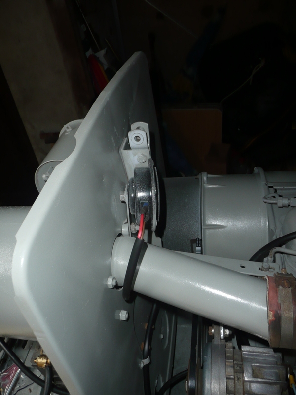

Ce qui me fait peur à moi, mais après je ne suis pas électricien, c'est que ta centrale clignotante est fixée sur la jauge à fuel, vérifie-la quand même...
Sinon normalement elle se fixe avec une patte sur la prise de l'autre côté (cf la photo du dessous de mon tableau de bord) et surtout il y a un caoutchouc entre la patte et la centrale car ça a l'air fragile ces petites bêtes-là. Tu peux peut-être en limiter les vibrations en interposant une rondelle de chambre à air sous la rondelle métallique ?

voila remarque sa ma persi de voir que j ai peter le caoutchou en serrant
il est fixer sur un des ecrou de support du filtre a air

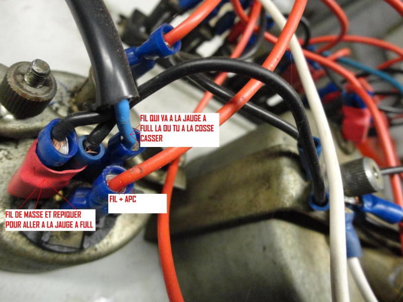

dis moi une question si je m abuse alors la fiche sur ma centrale cligno qui est libre( sur la photo de la page d avant) c le plus apres contact pour allumenter la central
car moi pas de numero ecris dessus
pour la jauge mickael m aivais dit que la mienne fonctionnait donc j ai eu juste a retirer les calbe vers le tablau de bord
mais la si tu a le temp dis moi si avec un ohmmetre des trois plot sur ta jauge sont en contact si c le cas je condire que la mienne est pas morte si il n y a pas de relation entre les 3 plot je l ai grillé plus cas trouver une autre
sa c le branchement de celle a mick mais c pas la meme que nous en faite

Bonne nouvelle, comme il me semblait, j'ai du contact entre les 3 plot, même s'il n'est pas facile à trouver avec les pointes du ohmetre.
stef68
Messages : 373
Re: un essai de resto de 6006
Message par stef68 »
merci pour cette info qui peut me permettre de penser qu elle est pas morte mais alors la comment vais la branché
c un mystere
car du reservoir vienne 2 fils un qui est la masse l autre qui est branché sur la jauge
un + apres contact arrive sur la jauge mais sur quel broche
