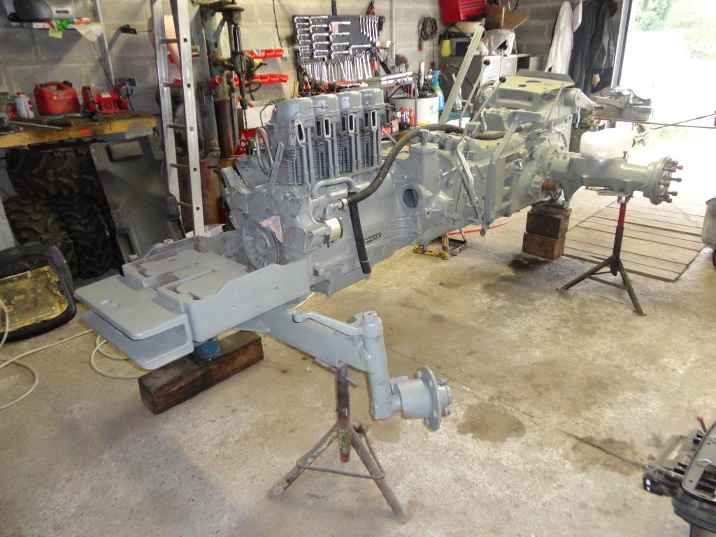

http://imageshack.us/a/img528/8592/p1040698r.jpg
http://imageshack.us/a/img842/5823/photo020h.jpg
une fois lavé une premiere fois c un peu plus propre mais faudra recommencé

alors a la vue de mes tofs surtout la derniere
petite question dans ma présentation je vous avez parlé de mes roues gordini la elle sont moins gordini mais pas encore droite a premiere vue les fusée ne serais pas morte d apres le beau pere car il y a le meme ecartement entre route et tete de fusée , pour lui le balancier serais fosser , pour avoir mis un niveau a plat dessous il y a 1.5cm de chaque coté entre le centre du balancier et les bouts ,,,, cela suffit il a incliner mes roues .
et encore une question quand je vois les fusée du tracteur a mickael il n i a pas de coupelle sur le train sur sa photo
hors sur le miens oui sa sers a quoi

je me suis fait la même remarque en regardant les photos, j'émet 2 hypotèses : ton tracteur est un des premier 06 et il à conservé les fusées d'un 05 (avec amortisseurs) ou elles ont étés rajoutés par la suite ( chargeur).
En tous cas je ne pense pas que le balancier soit le seul à mettre les roues en gordini...
Bonne soirée.

je vois que ton porte masse fait parti de la meme pièce que ton berceau. n'esce pas?
ceux qui avait ce types de berceau là avait les fusées avec les amortisseurs dessus

plus je regarde les photos plus je me dis qu'il faut que tu lèves ton train avant et que tu oches chacun des éléments de ton train avant : roue, fusée...
Ensuite si tu ne trouves pas de jeu plus flagrants que cela peut être les fusées ont elles été tordues à la suite d'une trop forte charge avec le chargeur, j'y crois pas trop car en général elles cassent.
En revanche je pense qu'il n'est pas judicieux de rouler comme cela car tu va bouffer les pneus surtout qu'il te reste un kléber MA 9 (celui de gauche) qui est encore bon et qu'ils n'existent plus en neuf...

apres c sur si un jeu exccéssif sur les roulement de roue + une jeu sur les roulement de fusée cela incline la roue
tu rajoutes le balancier qui est fossé si biensur ce quej ai verifier est pas d origine car sa ce trouve sur le balancier d origine est peu etre pas plat en dessous .

KHD 29 a écrit :je vois que ton porte masse fait parti de la meme pièce que ton berceau. n'esce pas?
comme je connais pas trop les noms
si tu parles bien du truc a l avant du tracteur en fer plat
cela a eté rajouter et sa tiens avec un boulon de 16 j ai pas reussi a le devisser il a casser
je vais virer ce truc des que possible .
