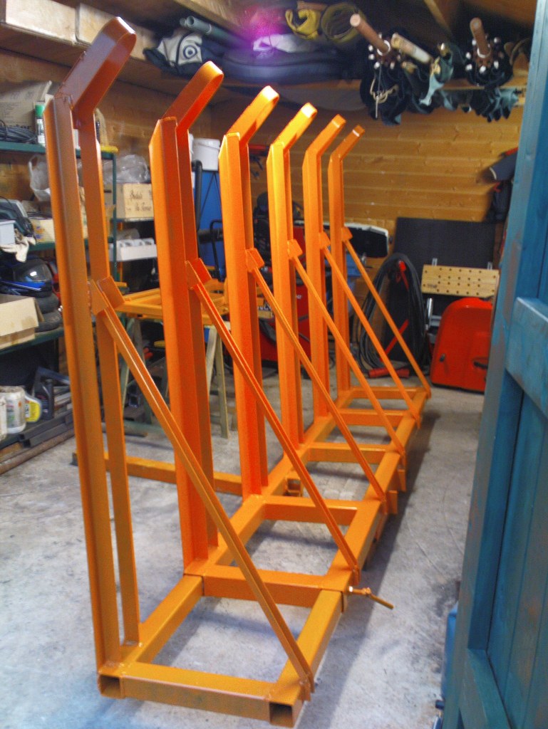

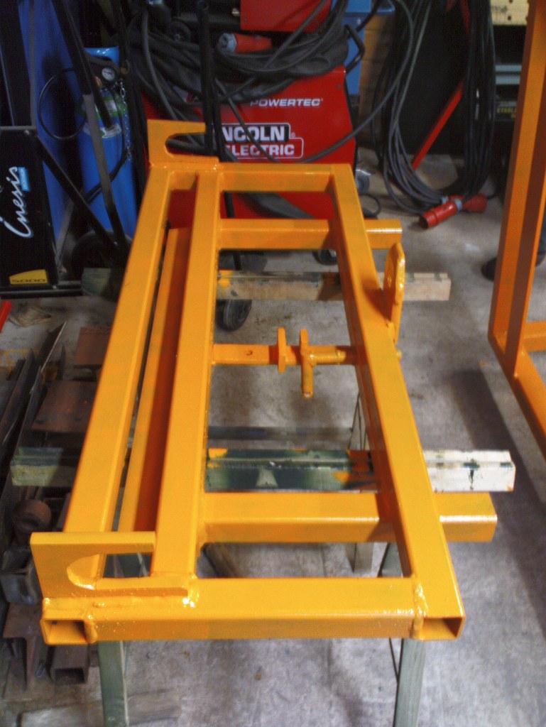

nicowarling a écrit :La suite de la construction de notre fourche à petits ballots :) :
A peu de choses près, il ne reste plus qu'à peindre et puis surtout passer aux essais tant attendus et redoutés... Espérons que mes calculs soient exacts et que je n'aie pas à regretter de ne pas avoir fait le test réel pour savoir si les bottes passent bien entre les rails... Théoriquement oui puisqu'elles font normalement 46cm de large et que j'ai prévu 50 mais on sait bien qu'une botte n'est pas l'autre...
Il y a encore le problème que les rallonges télescopiques (pour réduire la largeur sur la route) ne coulissent pas bien (pas bien du tout même :rougefaché: ) mais ce n'est qu'un détail ca. Si ca continue à ne pas fonctionner, je soude tout et basta :diable: . Mais bon, c'est pas ce qu'on avait prévu :-D .

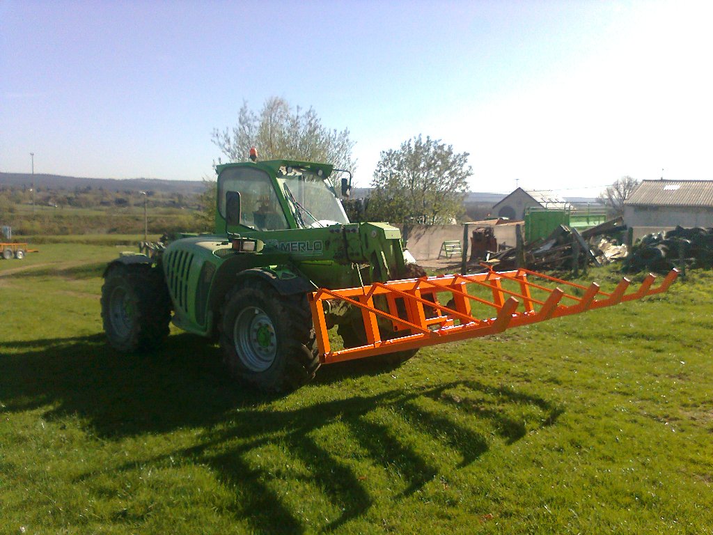

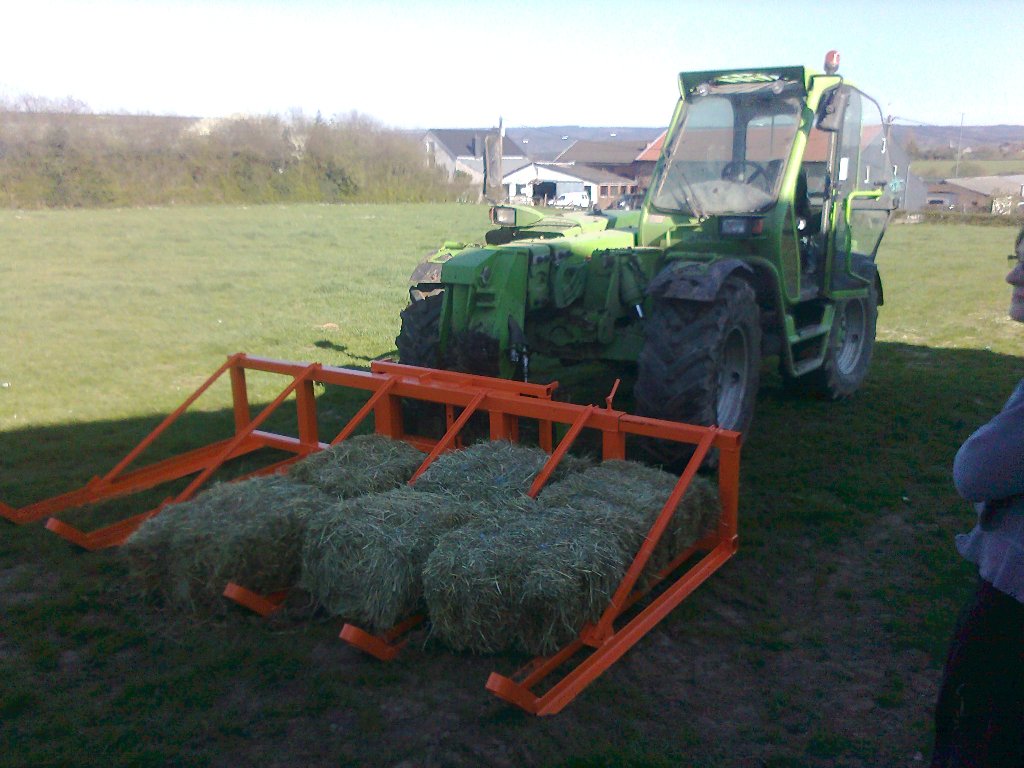

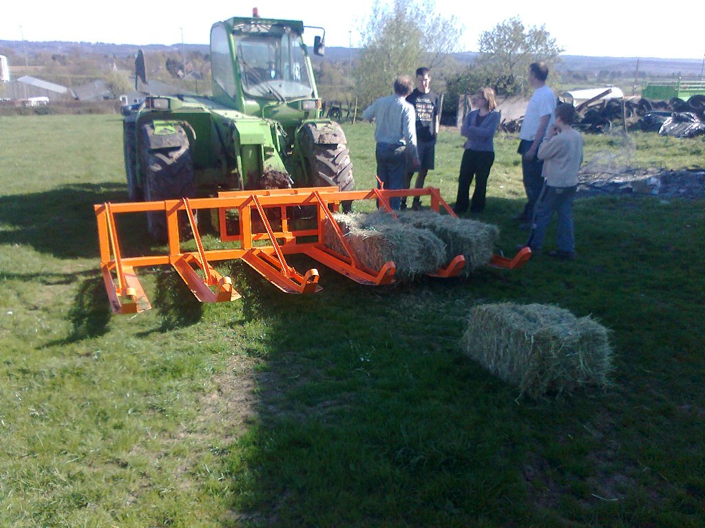

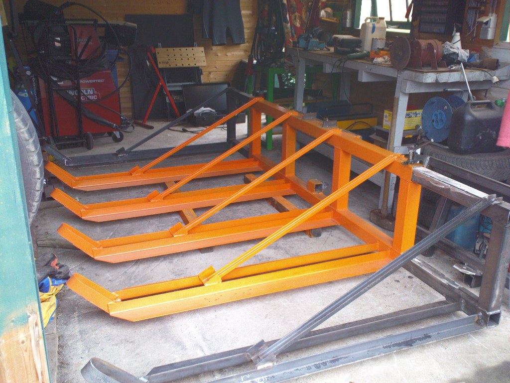

Suite et fin de la construction de la fourche à petits ballots ainsi que résultat de l'essai :-D :
Finalement, on n'a laissé qu'une des deux rallonges coulissante, l'autre je l'ai soudée car elle allait trop mal. La bonne nouvelle c'est que l'espace que j'avais prévu entre les rails est suffisant, on a essayé avec le Merlo et quelques bottes et ca fonctionne :) . Le seul bémol c'est que si on ne prend pas la botte parfaitement dans son alignement, elle se met de travers avant de monter sur les skis. A notre avis les fers à l'avant pour guider la botte ne sont pas assez grands, on va essayer d'améliorer la chose d'ici l'été.

Essai
Essai
Départ de mon atelier
Adaptation pour Merlo

Fin de l'assemblage
Fin de l'assemblage

Il y avais du monde lors des test à ce que je vois ^^
