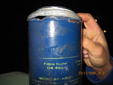

sbeikhus a écrit :Il y a un très grand problème qui a surgi, quand on accélère le moteur, les filtres (paire de filtres hydrauliques) éclatent (explosent), y a t-il un claper retour qui est coincé quelque pars !, quel est l'origine de cette défaillance,
Ouh la,ça ai jamais vu ni entendu la!!A part un retour d'huile bouché,je ne voit pas trop!Pas de chiffons oublié?Ou de bouchon?Les DE ext sont ils bien remonté?

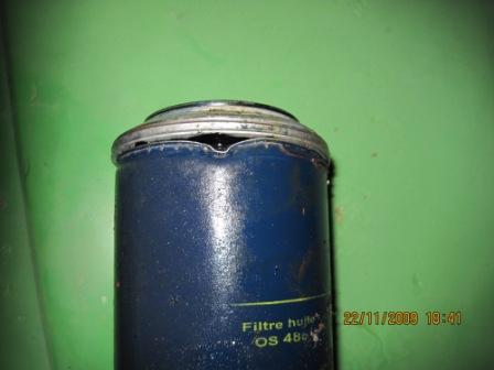

Pour vous expliquer le problème, on a essayé de purger les vérins de la direction, quant on élimine l'aire (qui a déjà provoqué une pression dans les circuits hydrauliques) la pression hydraulique augmente et fait péter le filtre, quand on a changé le filtre, la pression fait éjecter le joint du filtre.
Voila ce que je vais faire.
1- démonter le filtre et laisser couler l'huile dans un fut pour voire si n'y a pas de quelque chose qui obstrue les conduites d'huile
2- démonter le distributeur et et mettre un nouveau joint car l'ancien est détérioré comme vous pouvez le voire dans la photo.

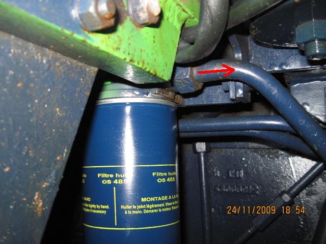

Il y ya Un clapet anti retour après le filtre,difficile a expliquer sans l'eclaté,je pense que si il est coincé ça pourrait donner ça!
Même si tu enlève le filtre ,automatiquement ça couleras puisque le problème est l'éclatement donc l'huile on sait quel sort du filtre!,il faut que tu vérifie si ça coule après le filtre,tu me suis?Si tu na pas d'écoulement après(attention le filtre peut a nouveau éclater)Il doit y avoir un problème de clapet anti retour,qui ne joue plus sont rôle!Voire de conduite obstrué

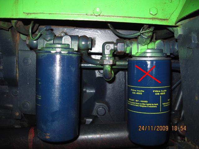

Le filtre qui a explosé et le filtre adroite de la photo ci jointe (marqué d'une croix rouge).
D'après tpoi khd je doit vérifier si bell et bien l'huile coule dans le sens de la flèche rouge tel qu'il est illustré dan la photo N°2
Pour revenir aux filtres, j'utilise des filtres standard bien entendu avec les références qui correspondent aux filtres d'origine.
Il importe de ignaler qu'a mon sens l'huile coule normalement en aval du filtre du moment que le relevage se met en erection dès le démarrage du moteur sans vouloi s'abaisser.
DE toutes les façons, la thèse dde l'orbitrole demeure plosible, car en essayant de purger le vérin de la direction, le filtre explose.
