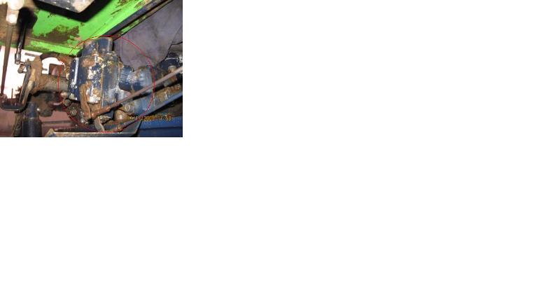

Pour infos un portal ca ressemble a ca(dx 90 pour exemple)
Et un Zf(fiable sans soucis DX 110 pour exemple)
Images de agriaffaire.com

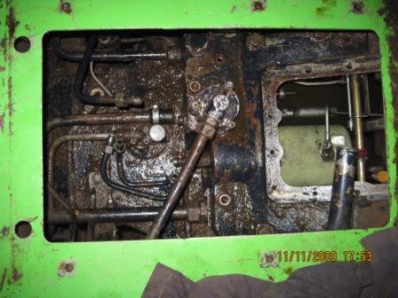

J'ai le regret de t'informer que la panne de mon relevage persiste encore
Nous avons démonté le distri et changé quelques joints mais aucune résultat n'a été observé, dès le démarrage du tracteur le relevage se lève sans vouloir s'abaisser.
Je voudrais me connecter avec vous en vidéo conférence (avec webcam en temps réel) pour que vous m'orientez un peut., que pensez vous de cette idée? :-/
Je voudrais démonter la pièce qui est encerclée en rouge dans l'image ci-jointe, que pensez vous?
