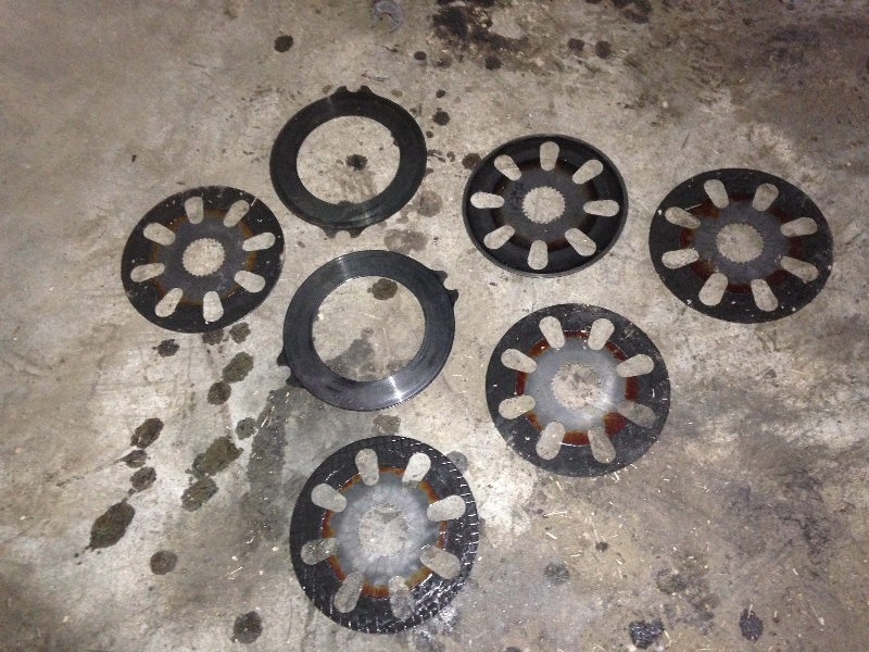

voila du nouveau je suis parti chez le concess avec le tracteur, il n'y a pas touche, mais il m'a presente un devis de... devinette?
8770€ rien que ca!
j'ai demande si il se foutait de moi a tout hasard.

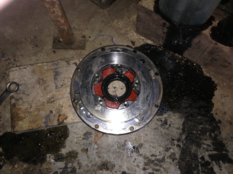

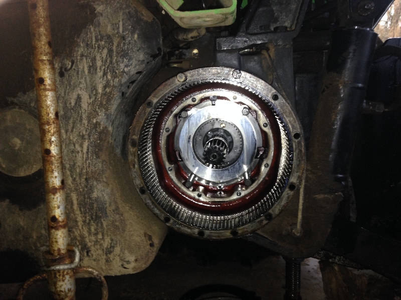

de ce fait je suis rentre chez moi et j'ai demonte
roue, trompette et finalement, disques garnis mort.

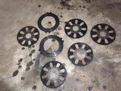

ce qui est etrange c'est qu'ils sont plus uses sur une face plutot que l'autre.
j'ai des photos

FLORIAN a écrit :voila du nouveau je suis parti chez le concess avec le tracteur, il n'y a pas touche, mais il m'a presente un devis de... devinette?
8770€ rien que ca!
Il n'y a pas touché, mais il m'a présenté un devis de... devinette? 8770€ rien que ça ! :hurt1: :pendu:, cela m'étonne pas de son mécano, 3 maitres cylindre et 4 h de MO :mafia: il ta vu arrivé, dans sa tête, celui-là on peut le "tuer" :mdr3: Pas encore sûr qu'en sortant qu'il faut mettre la marche arrière pour avancé :siffle: :mdr1:
As-tu pris des photos avant de retirer ?? a-t-il été vidangé suivant les heures ?. On dirait que l'huile est dégueulasse !!
Bonne continuation :amen:

Oui c un peut saller le devis les garnitures et disque lisse tu en a pour 2500 € ca laisse 5500 € de joints huile et MO c beaucoup...

pour l'huile du reducteur je vous en parle pas. imaginez ma deception quand j'ai vu couler.
de l'huile ca? assez foncee, apres reflection elle a l'age du tracteur.
quand a l'huile hydraulique ne vous en faite pas, elle n'a pas 100 heures. et j'ai fais la vidange moi meme!
cependant les disques ont perdus beaucoup de matiere, de ce fait l'huile a souffert
le changement des filtres sera donc une necessite.
autrement ce tracteur a les disques lisses qui ont chauffes, il est evident que de telles traces demontrent un manque d'huile hydraulique a un moment donne
