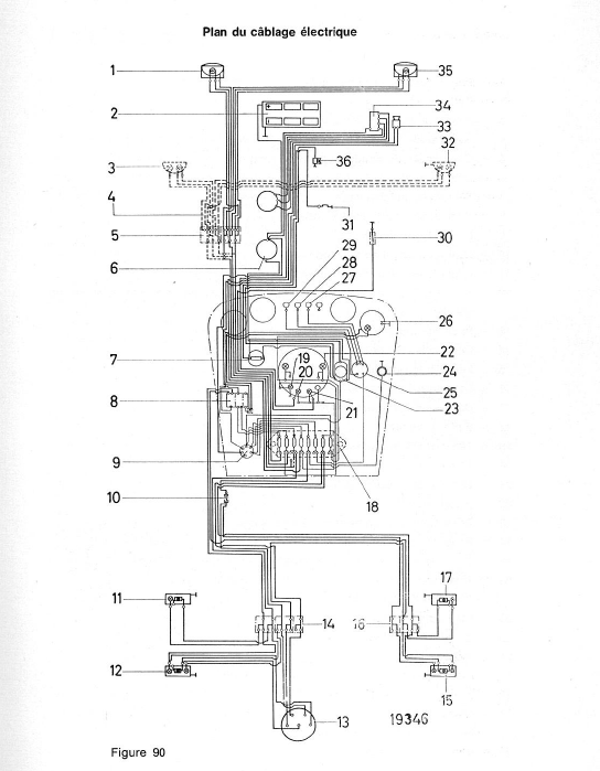

Bonjour à tous
Voila après avoir parcouru le forum je n'ai rien trouver au sujet du D6006 en électricité
donc je poste ce sujet pour savoir si quelqu'un aurais ou serais sur quelle page web je pourrai trouver un schéma électrique sur un Deutz D6006
car suite a l'achat de se petit bijoux j'ai eu un petit problème de cour jus se qui a détruit mon faisceau complet j'ai eu le feu :faché: :snif:
donc je cherche un schéma de faisceaux sur D6006 :super: :super:
Merci a tous et a toute pour votre aide

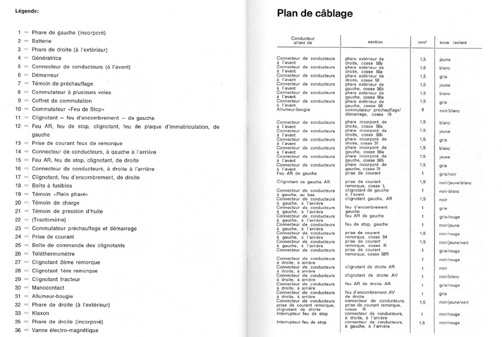

voila le schéma électrique d'un 6006, en espérant que ca t'aide un peu

Message par Mang »
et la suite
