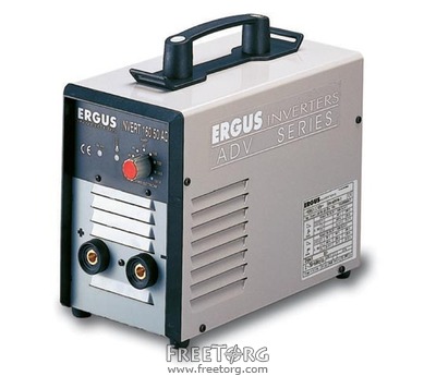

Et que ca dure aussi car mon premier poste était un Telwin Moderna 160 si mes souvenirs sont bons et après 3 baguettes de 3.25, il déclanchait! Trop chaud lol. Il n'avait pas de ventilo, tu en a un toi je vois :super: .
Je l'ai revendu il y a quelques années pour un Inverter (6kg!) Ergus 160/50 ADV (160A et 500€) qui va fort bien. Seulement, lorsque j'ai des gros fers à souder, je voudrais pouvoir utiliser des électrodes de 4 mm pour ne pas devoir le faire en 3 passes mais les 160A ne suffisent pas pour que sa fonde bien donc ca ne sert à rien.
