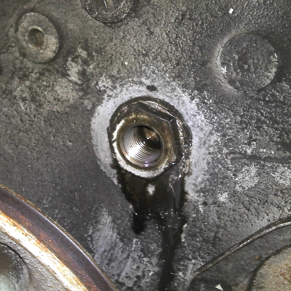

J'ai voulu changer le câble de mon tractomètre sur mon 4006. Il restait un morceau de l'ancien câble dans le logement mais qui ne voulait pas venir à la pince. J'ai dévissé à la clé dynamo l'écrou de 30 afin de tirer le morceau cassé par l'intérieur. Le joint de cet écrou semblait fatigué mais je n'en avais pas d'autre, je l'ai remis, puis j'ai revissé solidement. J'ai installé le cable de tractomètre en repositionnant le joint en cuivre. Je n'ai pas branché l'extrémité au tractomètre au cas où il y aurait un problème. Quand j'ai démarré, le câble métallique a commencé à tourner tranquillement puis tout le câble tournait dans ma main ! J'ai stoppé en catastrophe. J'ai voulu dévisser l'écrou de 30, qui fuyait un peu d'huile, mais ça ne venait pas, ça faisait tourner la courroie. J'ai forcé et j'ai senti comme si ça lâchait, je dévissait mais ça ne venait pas, ça tourne dans le vide...
Comment est fixée cette pièce ? En bout d'arbre à came ? Que se passe-t-il pour que je dévisse dans le vide ? Pourquoi le câble de tractomètre s'est-il mis à tourner ? Que faire ???

J'ai réessayé de monter le câble de tachymètre dessus, cela fonctionne. Je me suis rendu compte que le vrai joint était tombé au démontage et j'ai resserré l'écrou de 30 sans ce joint, suis-je allé trop loin et ais-je faussé qqchose ? Un ami garagiste m'a dit de ne pas faire tourner le tracteur sans comprendre le problème sous peine de détériorer les choses. Quelqu'un peut-il me venir en aide sur ce problème ?

Merci mais ça se passe à l'intérieur... Pourquoi ce satané écrou tourne dans le vide maintenant ?

Non je dévisse ou je visse, à la clef, y'a toujours la même résistance, constante, mais l'écrou tourne dans le vide.

Alors moi mon écrou vient sous ta rondelle en cuivre. Je ne suis pas sûr que ce soit en alu chez moi, je vérifie demain. Je vais y visser le câble du compteur, puis le mettre en traction avec une pince et desserer l'écrou en même temps. Comme mes deux mains seront occupées je croiserai les doigts de pied :).
