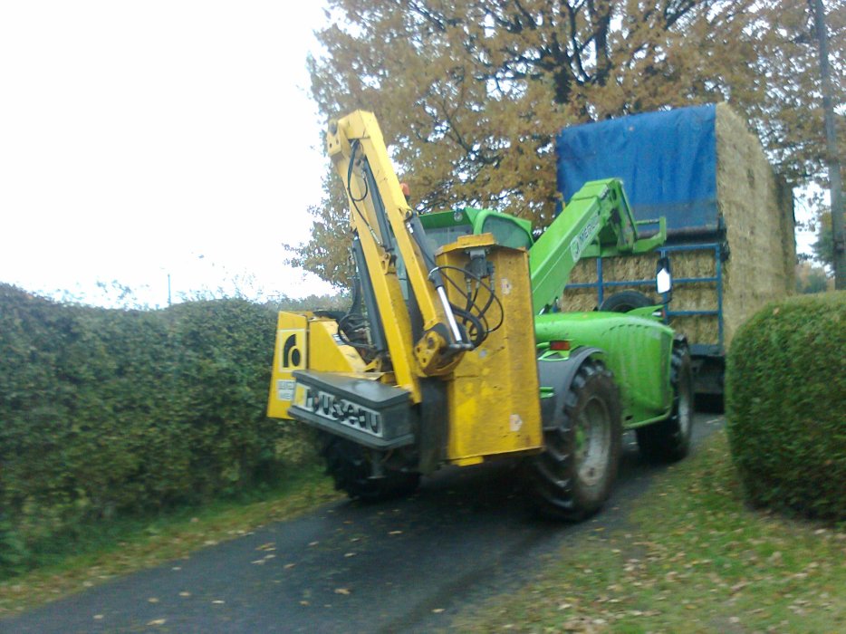

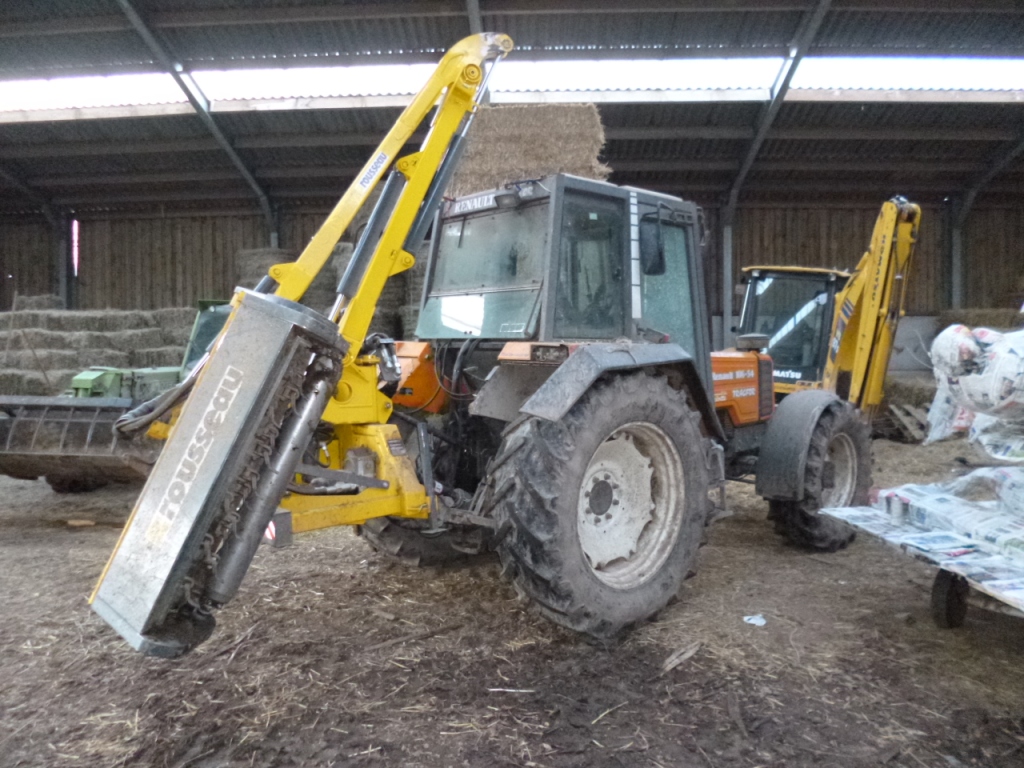

Pour apporter ma contribution même si je n'en ai jamais utilisé:
Des connaissances en on une nouvelle Rousseau (en utilisation personnelle). J'ai discuté le we avec 2 de ceux qui l'utilise, un, qui n'en a jamais connu d'autre et qui à priori en est satisfait. Un second qui avait l'habitude de travailler sur l'anciene (Rousseau aussi, dernière photo) qui reproche à la nouvelle une commande (j'ai pas pensé à la prendre en photo) non proportionelle (tout ou rien, 2 vitesses, lent ou rapide) et trop brusque par rapport à l'ancienne qui avait une commande à leviers type distributeurs hydrauliques. La nouvelle prend plus de puissance mais pas de problème avec le Renault 106-54. Pour la stabilité sur le relevage, il y a des fixation en plus car sans ca bouge beaucoup.
Désolé de ne pas pouvoir en dire plus, j'essayerai de prendre le joystick en photo la prochaine fois si ca intéresse.

Merci Nico ! C'est vrai que pour les commandes hydrauliques non proportionnelles c'est vraiment la merde ca va beaucoup trop vite. Donc pour faire des endroits assez difficiles c'est pas aisé, pis ce n'est pas saint pour le machine, le système d'attache au tracteur ni le tracteur lui même ....
En tout cas sur un télesco je n'avais jamais vu, question maniabilité ca doit être le top !
Re: Quelle épareuse avez vous ?
j'en ai déja fait de l'épareuse avec un multi farmer est question visibilité c'est le top est très maniable :super:

Bah tu vois sur le point de la visibilité j'aurais pas cru, mais bon oui ptetre je me rend pas trop compte je fais jamais de télesco :mrgreen:
