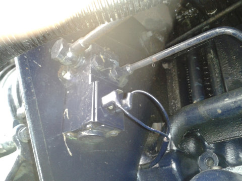

bonsoir
après vérification il y a une sonde dans l'échappement mais elle a que des tuyaux hydraulique dessus ( pas de fils électriques )
a priori une électrovanne trois cosses et deux fils de branchés ainsi que une arrivée et une sortie hydraulique.
bref je ne pige pas la logique des branchements hydrau entre tout ça .... ça part dans tout les sens
bref ... si quelqu'un peu m'expliquer ... et notamment comment tester la sonde et électrovanne ...
j'ai peur pour le moteur !
merci

Message par fanfan »
bon j'ai du nouveau !
alors après avoir débranché l'une des cosses de l’électrovanne , la turbine de refroidissement s'est mise a tourner ! moralité rien est grippé . j'ai constaté que en débranchant les fils de la sonde qui se trouve de l'autre coté au niveau de l'échangeur air air qui réchauffe ou refroidi l'hydraulique , et bien la turbine se déclenche aussi. dois je en conclure que c'est cette sonde qui gère l’électrovanne ?

Du nouveau ? Je suis toujours interessé de comprendre le fonctionnement du la turbine de refroidissement de nos deutz, car je suis sur que la mienne tourne toujours au "ralenti" (je veux dire qu'elle n’accélère pas quand le moteur chauffe).
Elle est situé où cette électrovanne que tu nous montre ?
