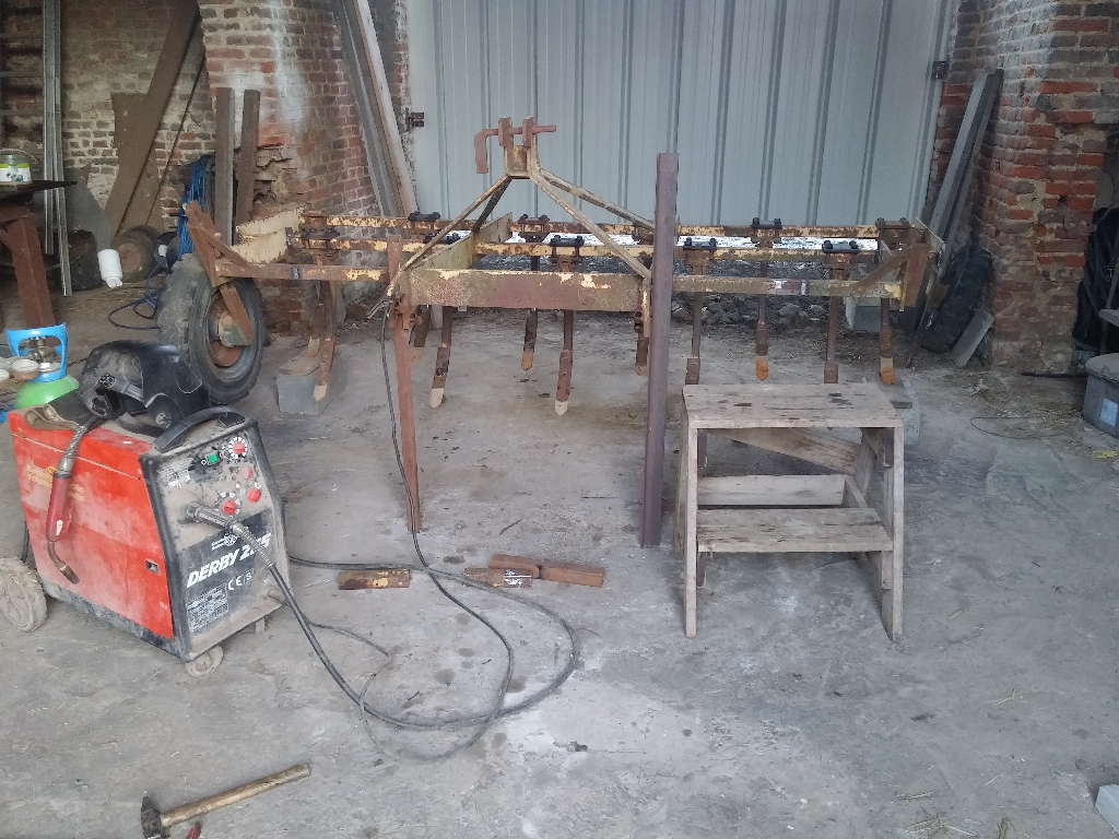

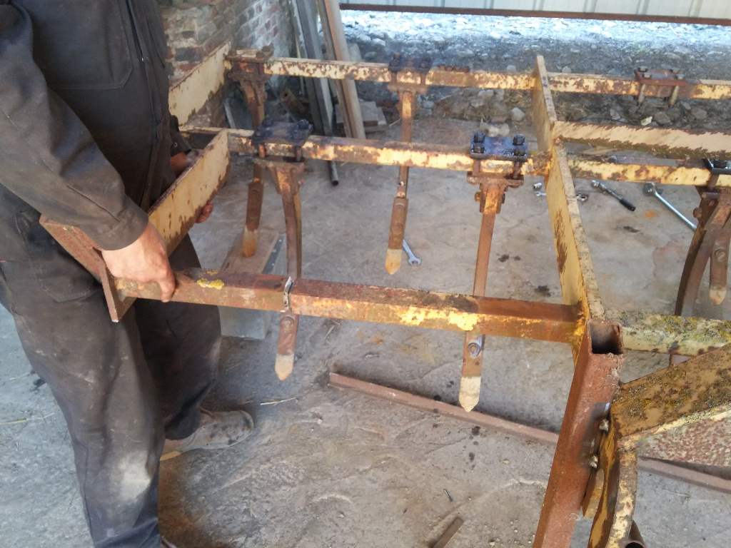

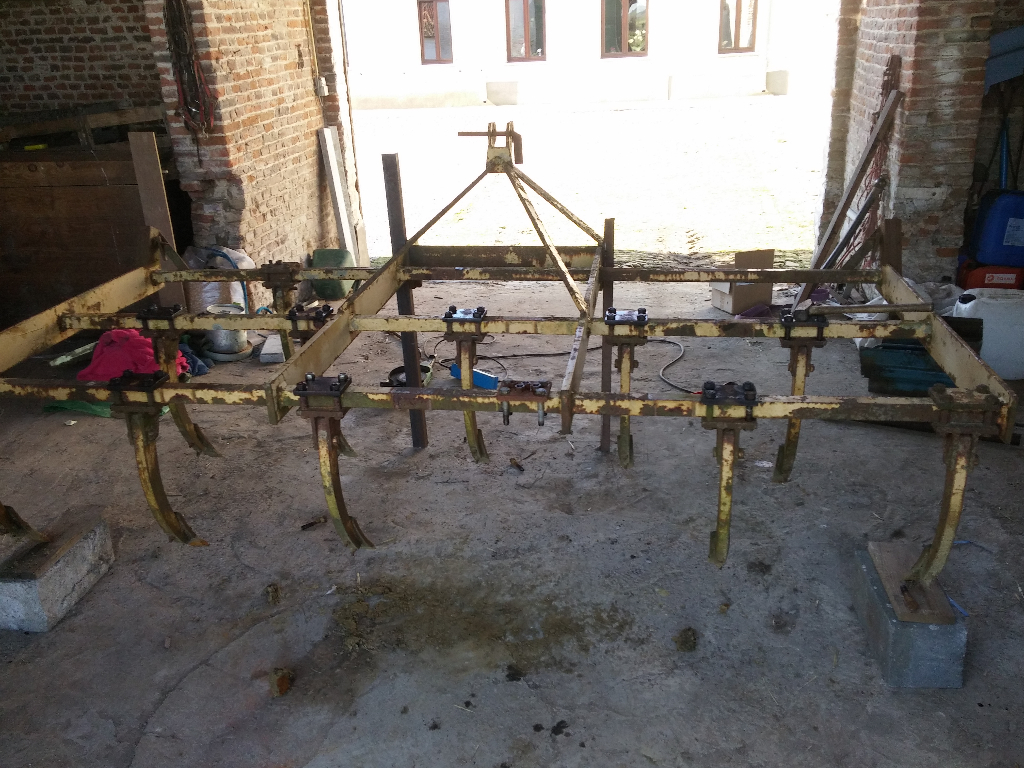

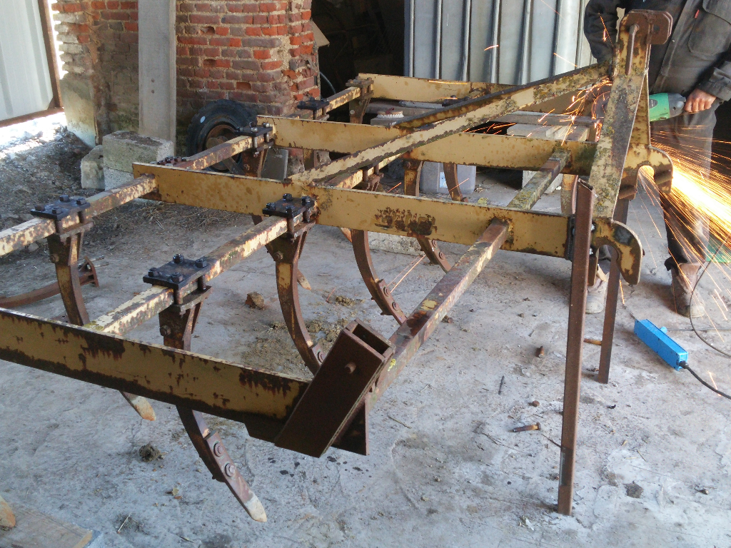

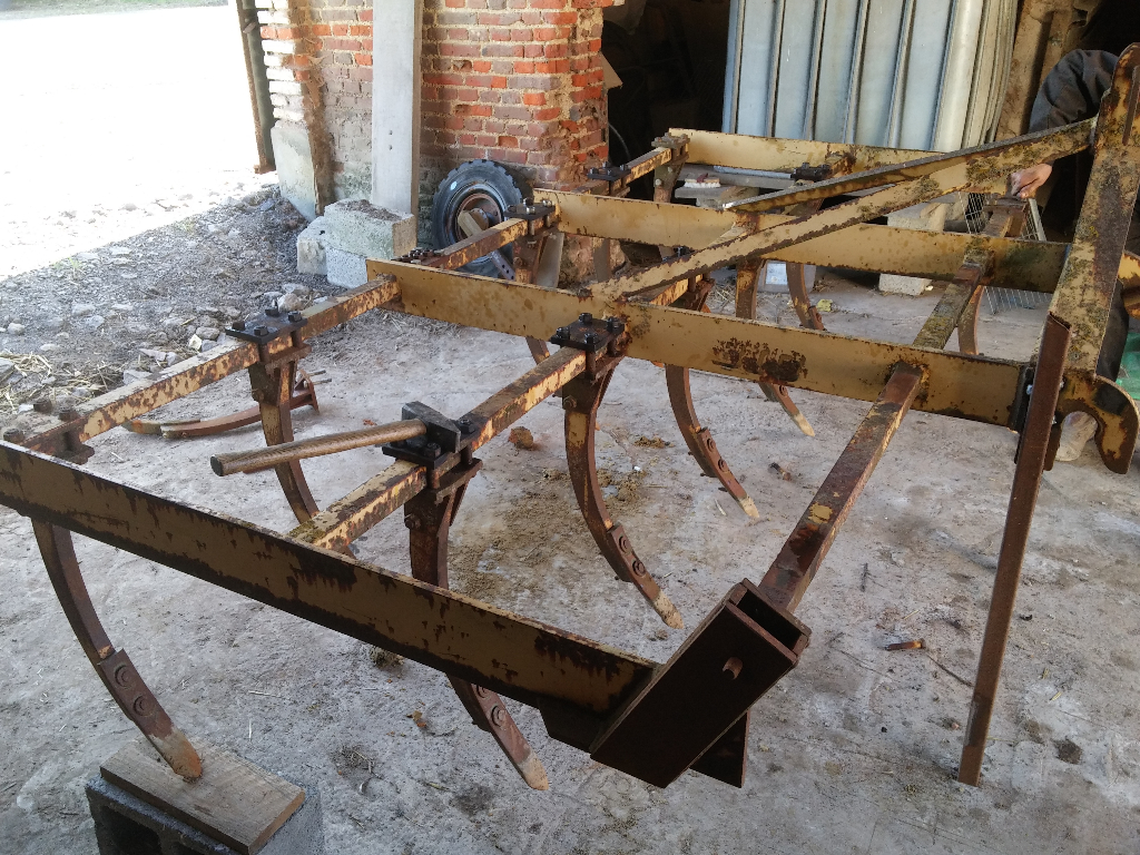

Voila, sur base de notre ancien déchaumeur on attaque la transformation pour l'utiliser en outil frontal.
Au programme :
- Déplacement des roues car elles sont a l'extérieur du chassis et la largeur était de 3,25m
- Déplacement des dents
- Nouvelle attache pour utilisation frontale et on garde la vielle attache pour pouvoir encore l'utiliser derrière un tracteur
Place aux photos !
Au programme :
Place aux photos !

Bon début, tu met quoi comme attelage, fixe ou oscillant?
C'est pour mettre devant le 118?
Le châssis du relevage avant va jusqu'au trompettes arrières?

Balèse le truc. C'est quoi ces dents ? Elles ne semblent pas vibrantes.
Tu comptes l'utiliser en combinaison avec quel outil arrière ? Préparation lit de semence ?

On compte mettre un attelage fixe, mais je n'ai jamais utilisé d'outil frontal. Il vaut mieux un oscillant ? Sur les bras du relevage il est possible de les mettre en position flottante.Deutzyman a écrit :Bon début, tu met quoi comme attelage, fixe ou oscillant?
Oui devant le 118, et un ami fermier le prendre peut-être aussi parfois.
Le bati du relevage ne va pas jusque au trompettes arrières, c'est risqué ? Normalement ce n'est pas pour travailler profond, ouvrir légèrement juste avant de passer avec la rotative et semoir. Peut-être éventuellement en direct dans les chaumes pour semer les couverts...
Non se sont des dents fixeCharles a écrit :Balèse le truc. C'est quoi ces dents ? Elles ne semblent pas vibrantes.
Comme j'ai dit plus haut je pense qu'il sera uniquement utilisé avec la rotative et le semoir derrière. Ou peut-être en frontal avec la rotative derrière lors des préparations de printemps.

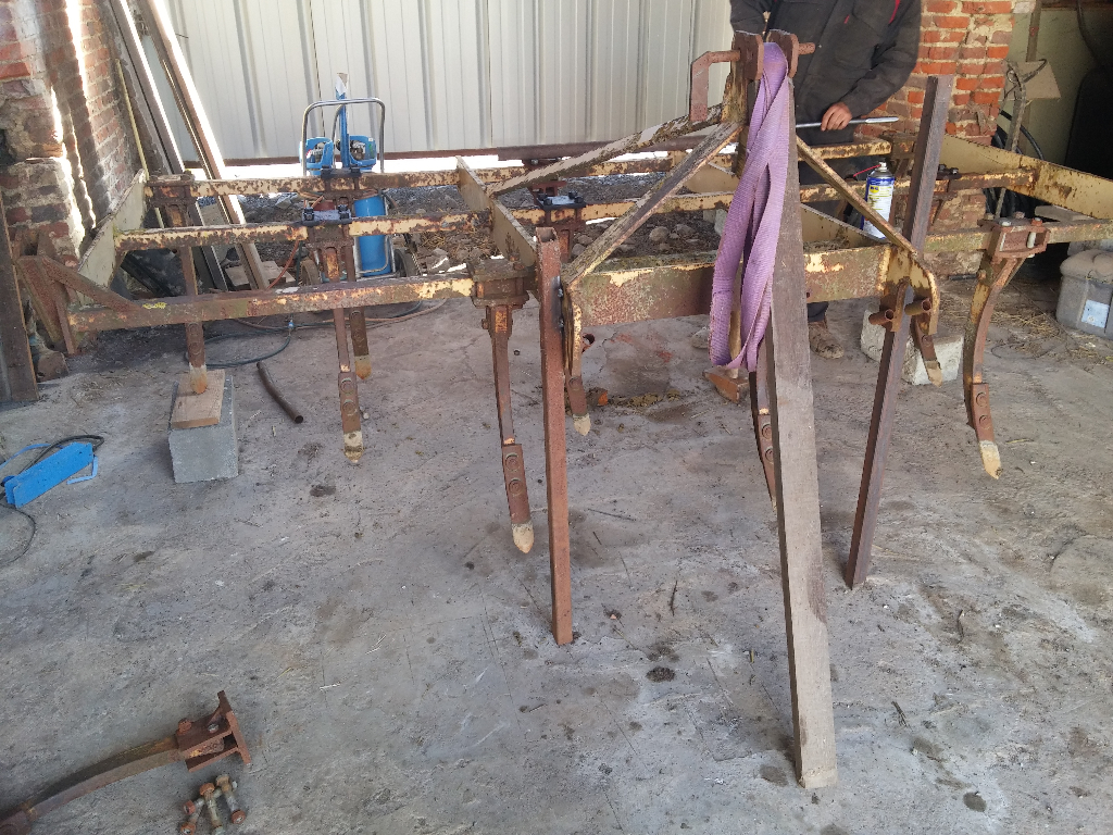

Puisque tu as de roues de jauge à l'avant de l'outil, tu peux utiliser les bras de relevage en position flottante effectivement, pour suivre correctement le terrain _ et le terrage _, et au lieu d'avoir une barre pour le 3 points classiques, utilise une chaine à grosses mailles, car ton outil sera flottant
J'ai un ami qui procède ainsi, il a un gros Kongskilde en 4m devant pour la préparation de ses maïs, ça fonctionne impec
Bon, nos champs sont plats par chez nous, mais chez toi aussi je crois

le principal est d avoir des roues de jauge ,sans impossible de contrôler quoi que ce soit a l avant ,pour le relevage avant mon 165.7 na pas de barre de poussé logiquement ils sont prévu pour ne pas en avoir besoin

On verra à l'utilisation, avec un troisième point fixe ca ne va pas ?
Oui j'imagine que sans les roues de jauge c'est impossible. D'ailleurs j'avais lu quelque part que il fallait les roues de jauge devant l'outil car sinon les dents veulent s'enterrer et ca fait un effet levier autour des roues de jauge et le devant du tracteur "décolle"

oui roue a l avant et si possible attelage haut (une fois en terre les bras doivent être inclinés vers le haut) si possible pas obligatoir

Ah ok, non pas prévu d'osccillant comme ca.
On va faire un attelage fixe.
Les bras seront plus ou moins à l'horiontal lorsque l'outil travaillera. On verra bien à l'utilisation
