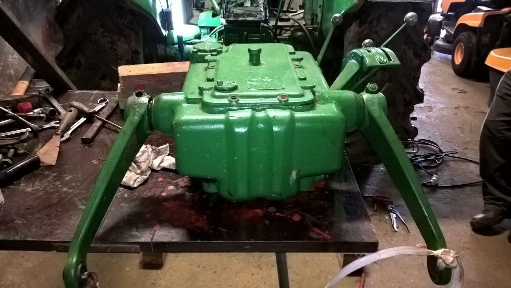

Bonjour, j ai eu un petit problème samedi , en rentrant du bois avec ma fendeuse assez lourde. Tout d abord le relevage a commencer a monter et descendre, donc j ai voulu rentrer et la bing ! Fendeuse posee au sol ... Plus moyen de la remonter .
Après multiple recherche , j ai pus voir que cela viendrai des joints du piston du relevage ou bien du clapet d effort (je suis en court de démontage ) . Maintenant je me pose une question , ou vais retrouver des pièces ?
Avez vous un site internet ? Ou bien je dois aller chez un conventionnaire?
Et si vous avez des infos pour ce genre de relevage ou travail je suis preneur lol .

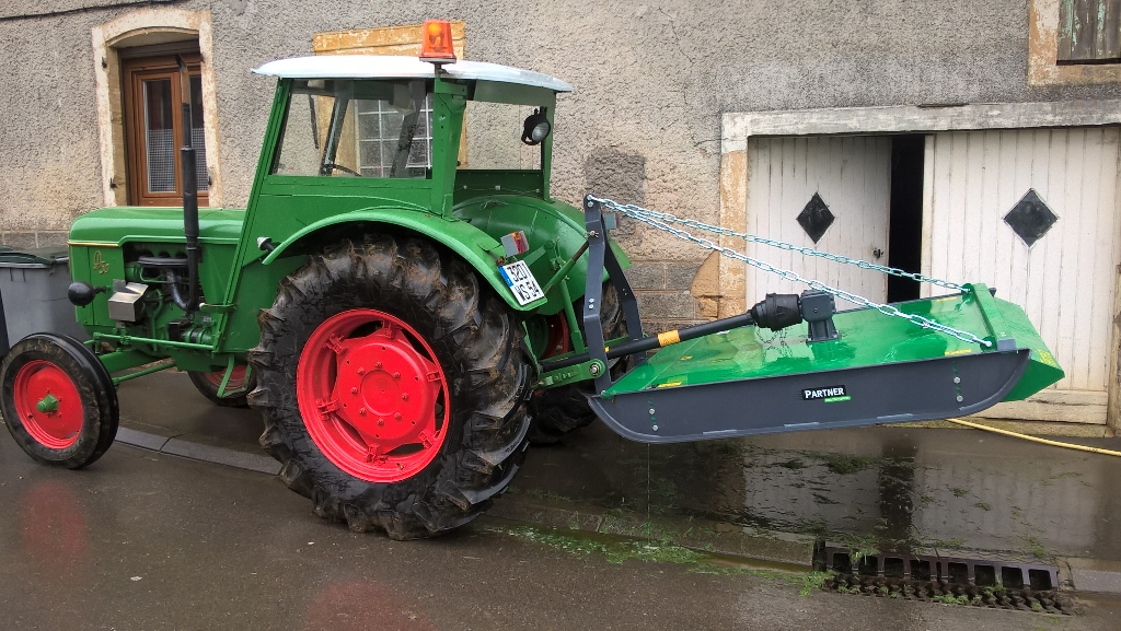

Il est beau ton 50, prends en soin !

]Merci je l ai retape l hiver dernier je mettrai des photos plus tard .

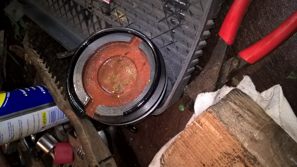

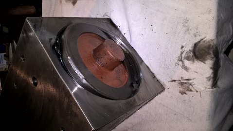

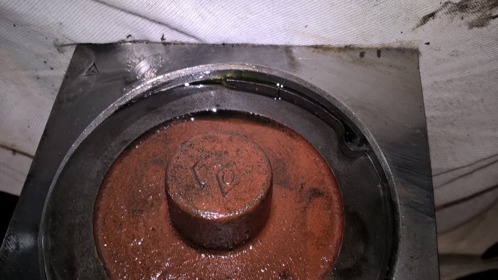

Hier j ai trouve la panne le "couvercle " du verin qui a saute mais je vais demonter mon distributeur car je pense que la soupape de sécurité aurait du sauter...

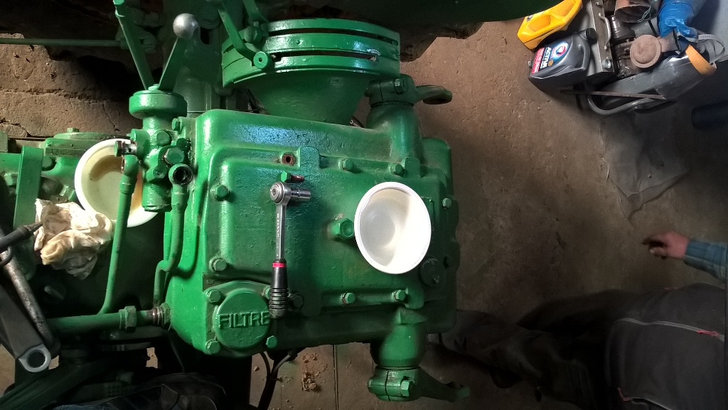

Je connais pas les D50, sa court pas les rue par chez moi mais je me demande si c'est un relevage d'origine? Quand je vois les couvercle marqué Filtre en Français je reste septique

Oui je me suis tappe un trou mais je l ai déjà fait et d ab la fendeuse tombe et remonte . Mais pas ce coup si . Demain j emmène le distributeur chez un spécialiste car je n ai pas arrive a demonter la soupape de sécurité .
Et oui je me demande aussi si c est un relevage d origine car je les retrouve plus sur les someca que sur un d50 c est un relevage MGF et je ne trouve pas de doc dessus .

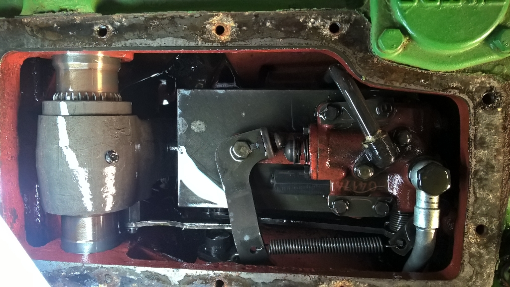

ton relevage est un MGF 110 H je les connais assez bien. pas besoin d'aller chez un spécialiste le clapet de sécurité est très accessible et au dessus, pour la culasse qui c'est fait la mâle c'est monnaie courante, ton tracteur à du avoir une vie bien remplie dans le passé et je suppose que le limiteur de pression à été re-taré au delà des 175 bars d'origine pour pouvoir lever plus fort. Le clips a cassé et le piston c'est retrouvé poussé. Bien souvent la gorge est abîmée. Il y a plusieurs solution qui vont du brasage d'un nouveau circlips à la fabrication d'un autre système pour remplacer le circlips.
Pour les pièces c'est assez courant et je te conseille de remplacer la pastille du limiteur de pression.
Je peux te fournir de la doc si tu veux.

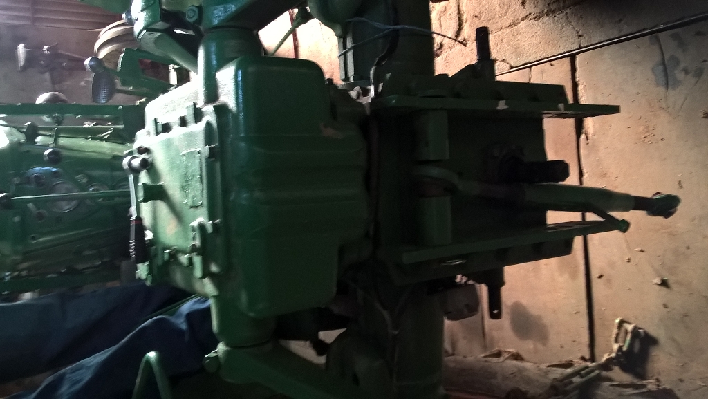

Je vois aussi que le distributeur auxiliaire ne reviens pas au neutre, il faut que tu remédie à cela car si tu prêtes ton tracteur et que la personne n'est pas habituée tu risque de tué ta pompe.
