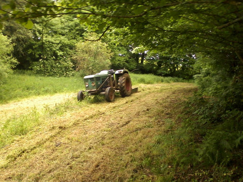

On travaille avec un gyrobroyeur de 1,80 sur notre 4006, c'est à mon avis la meilleure combinaison, au delà ce serai trop pour le tracteur, j'ai déjà réussi à le caler dans de trop grosses broussailles... Le gyro avale de tout, cela va des refus des vaches au broyage de zones humides avec du jonc pas broyé depuis des années (pire que des ronces et du bois à mon avis pour avoir déjà fait de gros ronciers avec cet ensemble), quand on fait ce genre de boulot, on met le 6806 car le 4006 est à bout, même en première lente tu as tout le temps le pied sur l'embrayage... Sinon le broyeur a déjà mangé des cailloux, et des petits arbres dont le diamètre fait la taille du pouce, il aime pas vraiment mais il coupe, après c'est les boulons de sécurité, on en a déjà passé plus d'un quand on mettait le 6806 ou le 4.90
