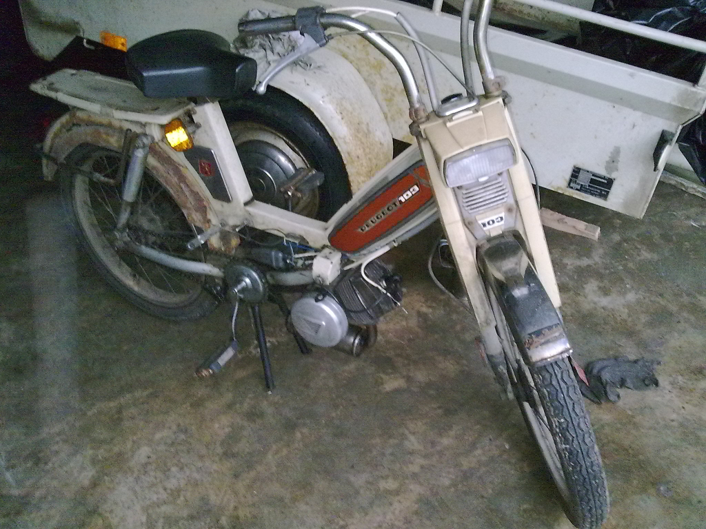

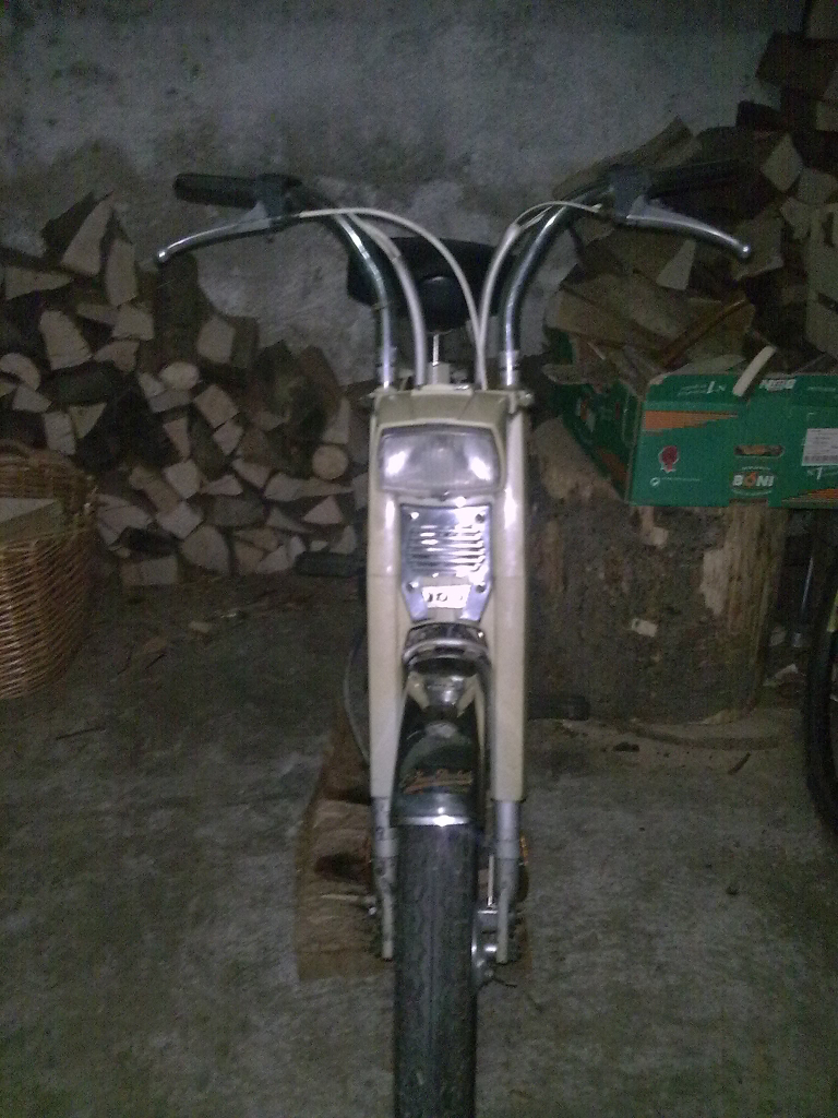

Si cela ne dérange pas les modérateurs, je vous poste ci-dessous, la restauration d'une Peugeot 103 de 1971 qui était dans son jus depuis + de 20 ans.
Au départ, la bête était pleine de poussière, cambouis et toiles d'araignée, je l'ai resortie de du débarras mi-janvier de cette année.
Après avoir fait la poussière et quelques vérifications sommaires, il y avait de l'allumage à la bougie, le piston n'était pas bloqué mais pas d'arrivée d'essence :/, on avait une bonne base de départ ::d

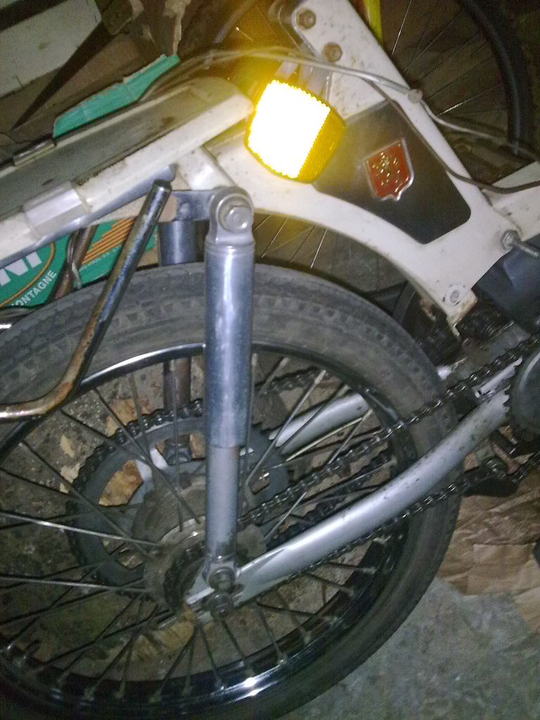

J'ai dans un premier temps, changé les gaines et câbles du choc, accélérateur et décompresseur d'arrêt.

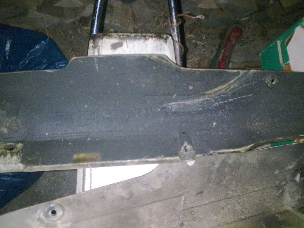

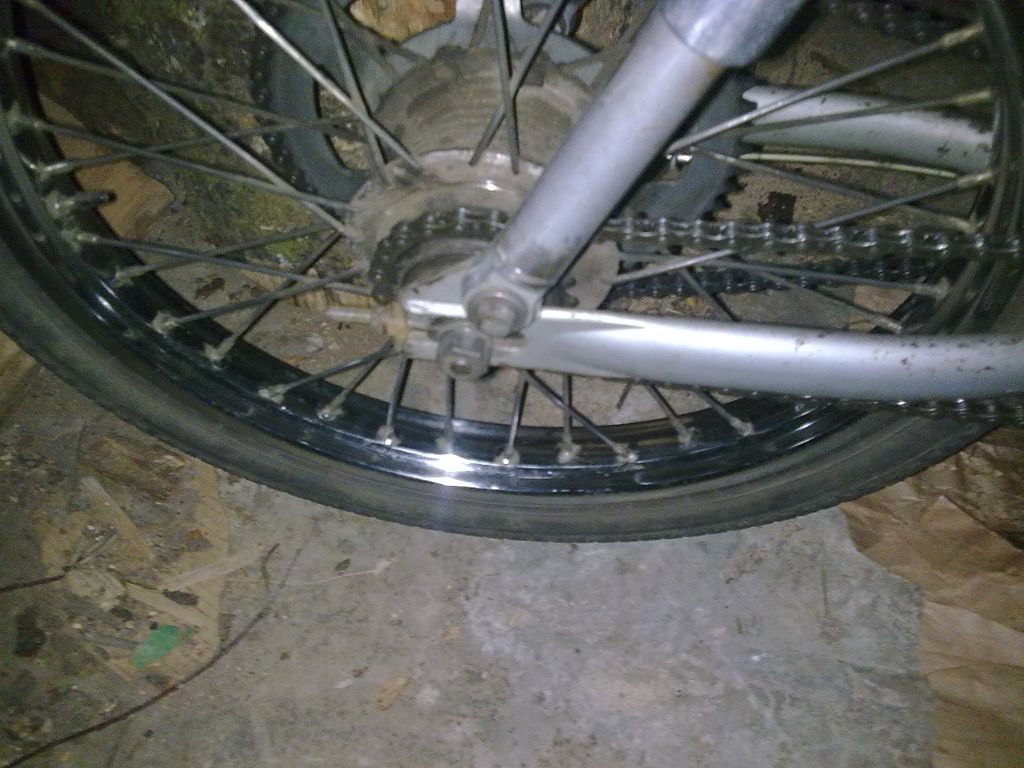

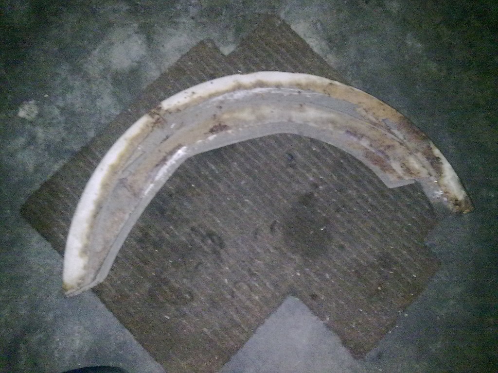

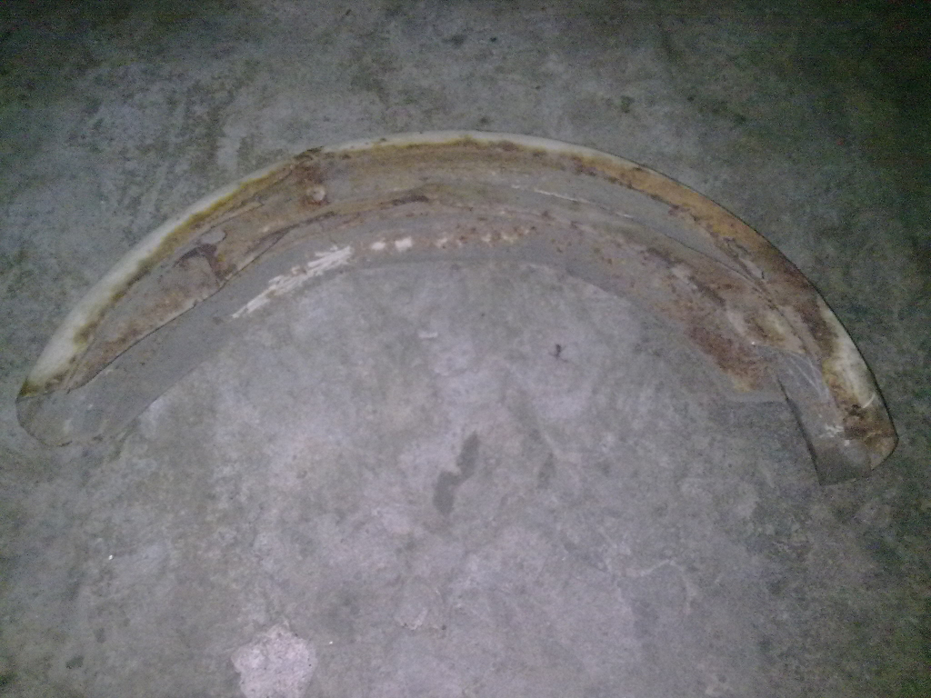

Ensuite j'ai démonté tout l'arrière pour nettoyer la transmission et enlever le garde-boue pourri de chez pourri

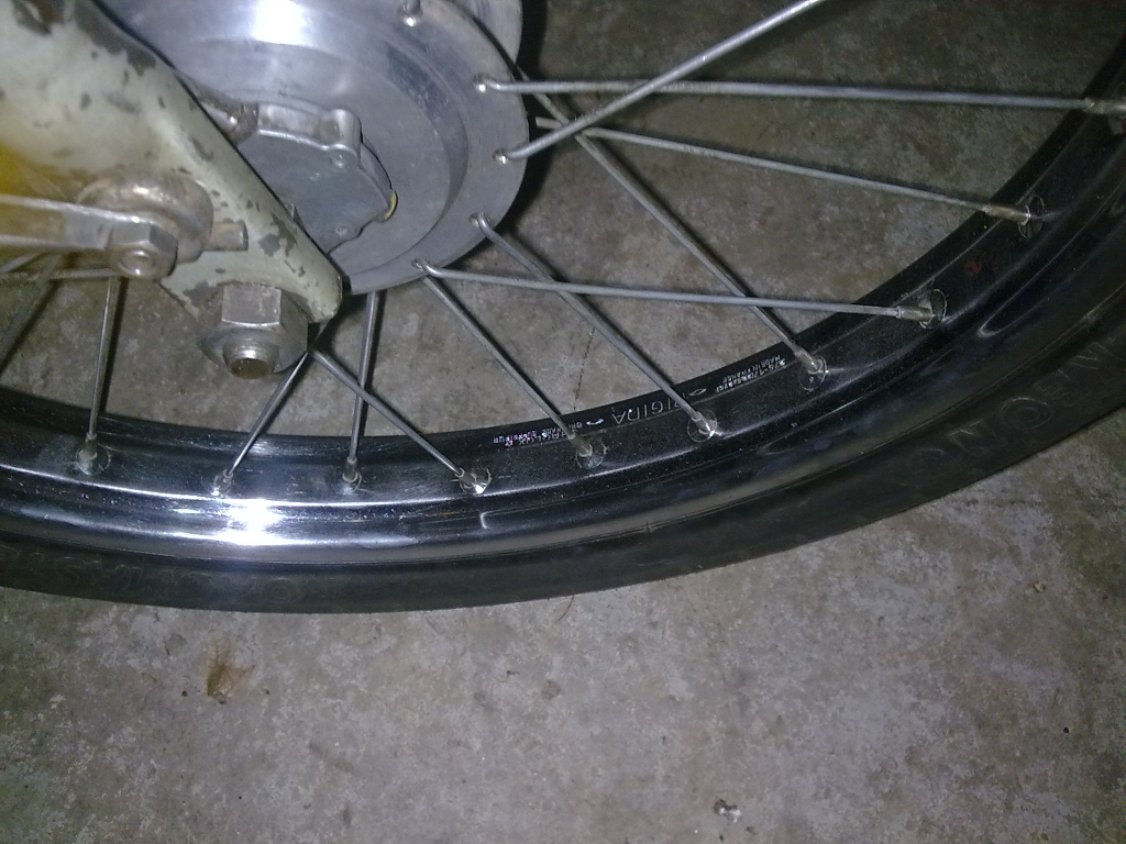

Nettoyage des jantes et moyeu avant + frein tambour et garde-boue avant

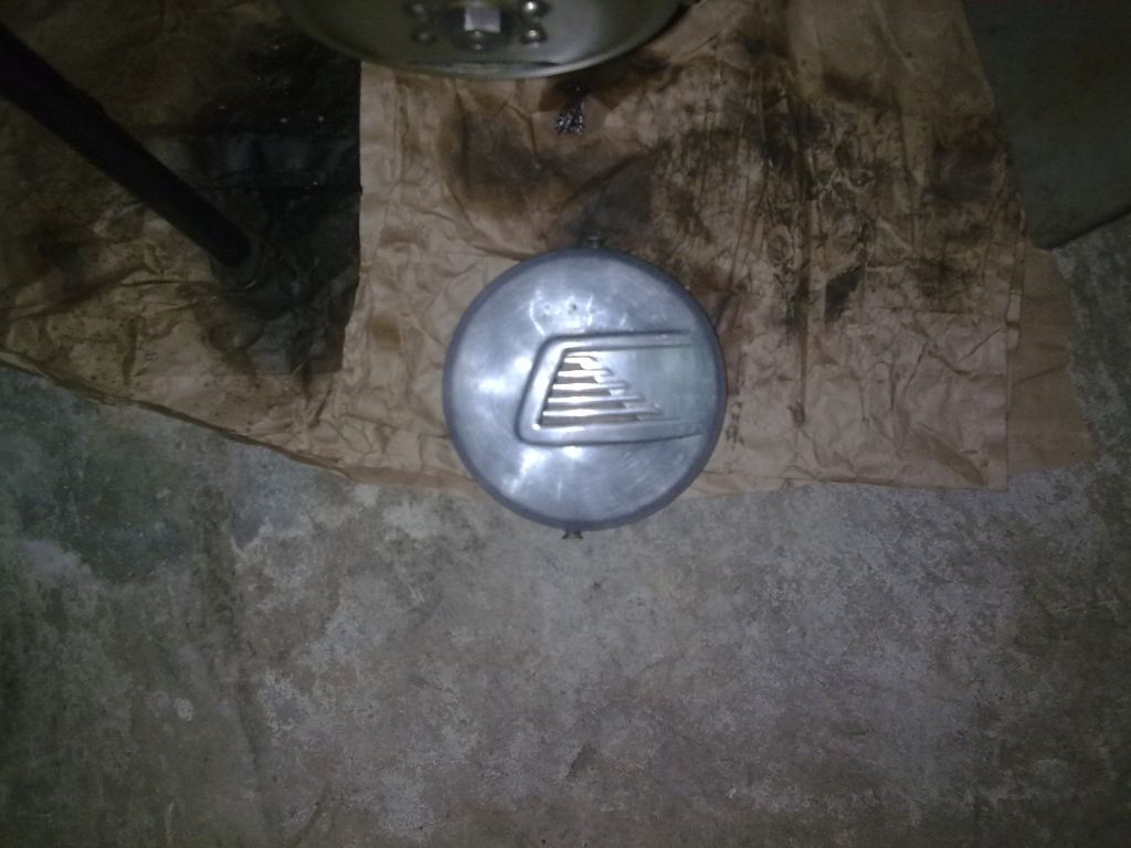

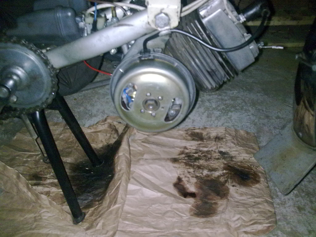

Mais bon, au final, toujours un problème de démarrage, alors j'ai acheté un arrache volant M20x1.00 pour volant magnétique Peugeot, nouvelles vis platinées et condensateur et j'ai sorti le volant pour changer seulement des vis platinées au final, car le condensateur n'était pas le même :siffle: :boulet:

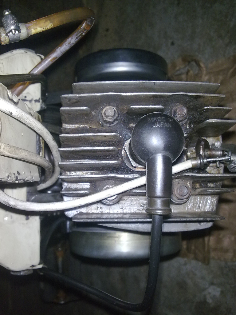

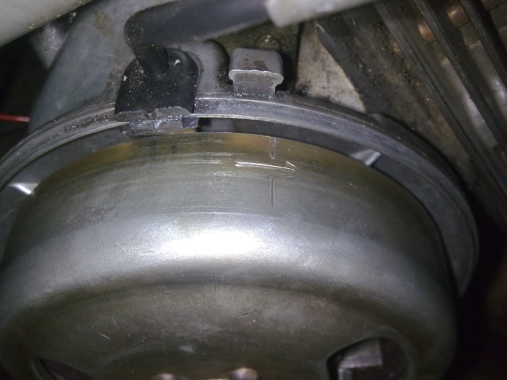

J'ai donc placé le bloc piston dans le puit de bougie, déserré l'écrou de bloque du volant avec l'arrache et hop, il est sorti.
Ensuite, pour le calage de l'allumage à 1.5mm avant le point mort haut, j'ai placé le pied à coulisse dans le puit de bougie au point mort haut, rajouté 1.5 mm au pied à coulisse, remis dans le trou et tourné le villebrequin dans le sens inverse des aiguille d'une monte. En fait je me suis fait chier pour rien :hurt4: , j'ai trouvé sur internet un mec qui expliquait qu'il suffisait de faire un trait sur le volant magnétique à un bon 2 cm avant la flèche gravé dessus
Et faire coïncider ce trait avec la pointe sur le caoutchouc de fils de bougie, lorsque le piston est au point mort haut et comme ça, on est sur d'avoir un calage de 1.5mm d'avance :super:
A ce moment précis, les vis platinées doivent tout juste s'écarter. Pour se faire, il faut les régler et cet écartement doit faire l'épaisseur d'une feuille de papier cigarette. N'ayant pas cela, j'ai trouvé une alternative, le plastique de fenêtre sur les enveloppes postales, ou alors une cale d'épaisseur de 0.02mm pour les puristes :grin:
Avec les nouvelles vis, il y a du mieux, l'allumage est plus régulier et l'étincelle plus bleue, par contre elle ne démarre toujours pas, ou alors quand elle y arrive, il faut au préalable chauffer la bougie au briquet et elle tient 3 secondes ou alors il faut garder les gaz à bloc puis, ça fini toujours par la bougie noyée... :/

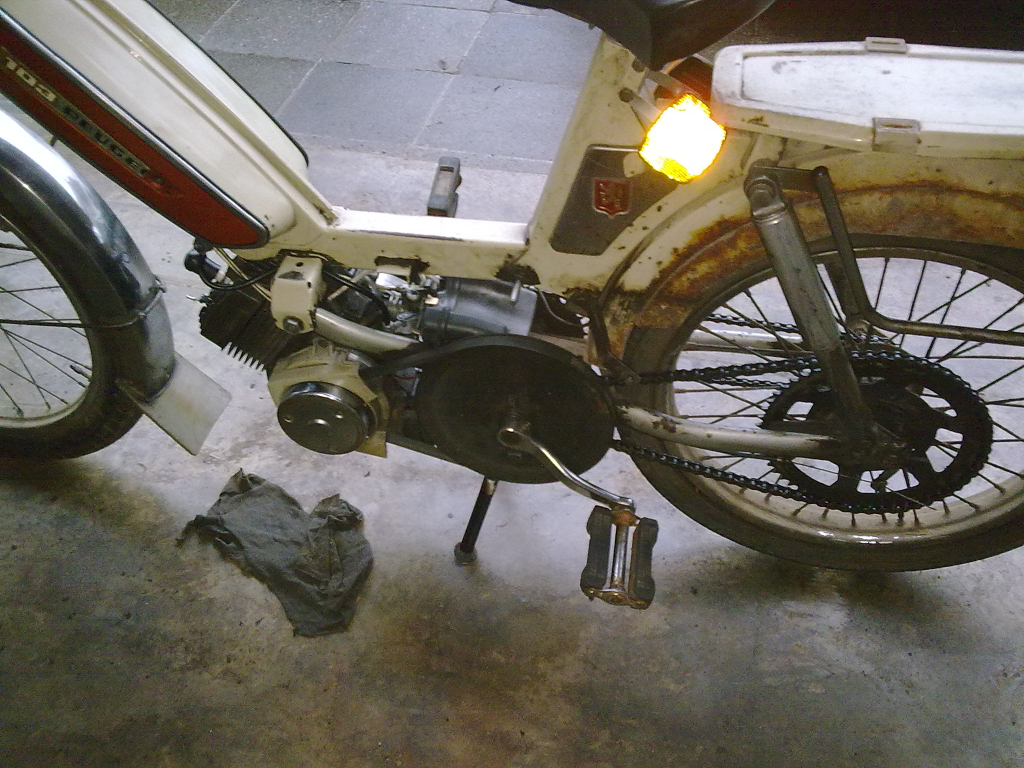

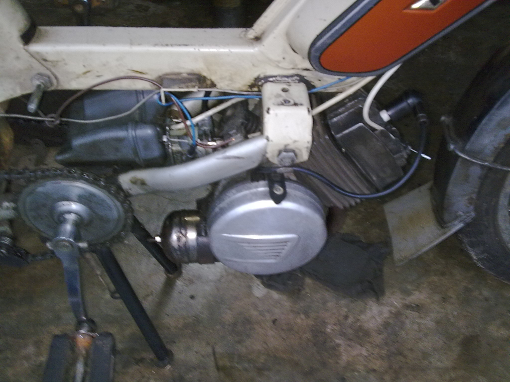

Finalement je me décide à séparer le moteur du cadre et commence à le frotter pour voir si pas de prise d'air et fuite d'huile, rien d'anormale, sinon beaucoup d'huile autour du décompresseur :malin1:
Je le démonte non sans difficultés, le sort et le nettoye, je remarque énormément de calamine à l'intérieur et donc je me dis qu'il ne se ferme plus totalement. :ange:
Je remonte le tout sur le chassis et m'en vais l'essayer, et là, miracle, elle démarre très vite et tient le ralenti
J'ai encore essayé hier, pour être sûr et ça fonctionne toujours, j'ai pu faire un tour avec finalement :]

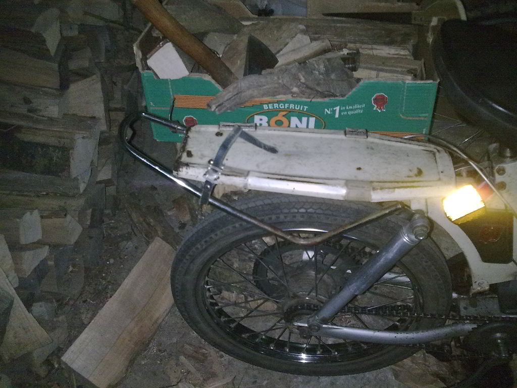

J'allais oublier, il ne reste plus beaucoup de bois au fonds de la cave sur la dernière photo, faudra bientôt resortir le tracteur pour en ramener :mdr3: :mdr3: :mdr3:

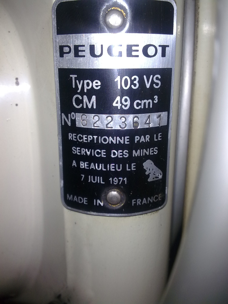

Elle est de 71, comme indiqué sur la 1ère photo, et donc pas de clavette, et allumage à vis platinées/rupteurs. Pas de clignotants et que du 6V en sortie.
