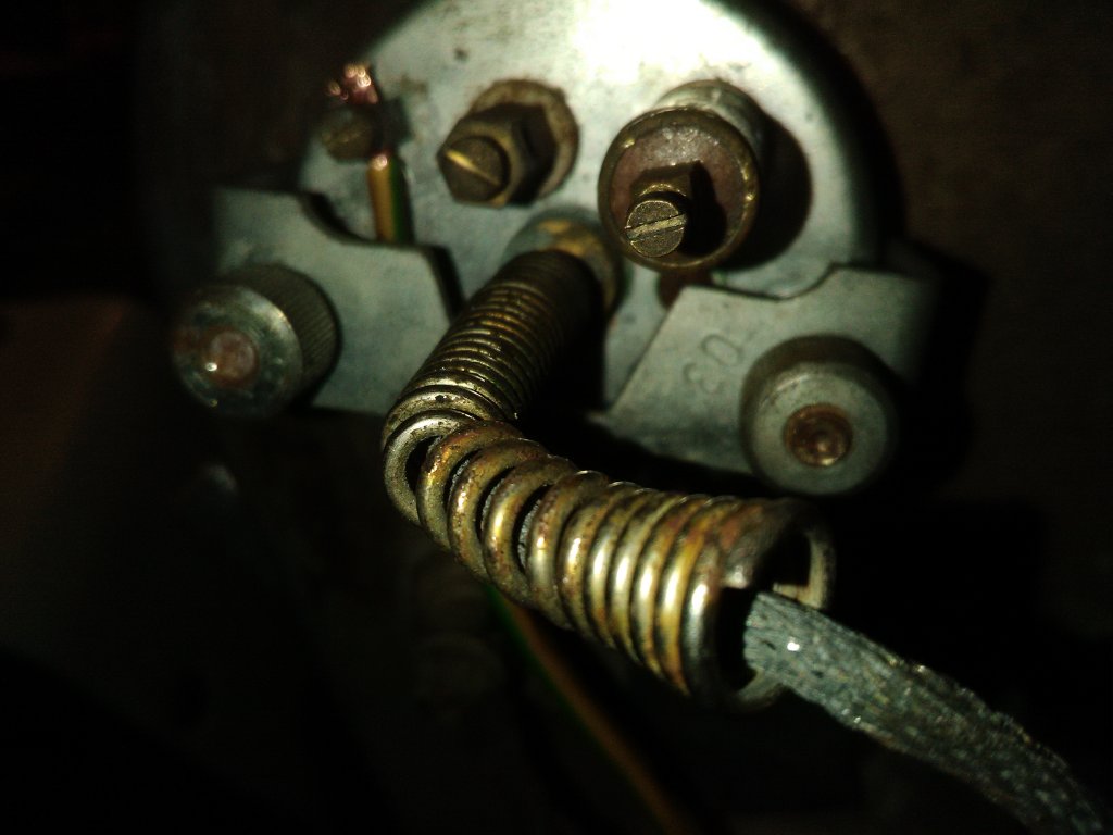

sur le 5506 dont je refais le moteur est monté direct, sans renvoi d'angle. Il y a assez de place pour que le câble décrive une belle courbe ne gênant pas le bon fonctionnement et sans toucher la courroie de ventilateur

pareil sur mon 5506 et mon 6206 , pas de renvoi d'angle
simplement un fils d'alimentation pour la veilleuse, j'ai également tirer un fils de masse pris sur la fixation du tractomètre pour être sur que le contact se fasse correctement

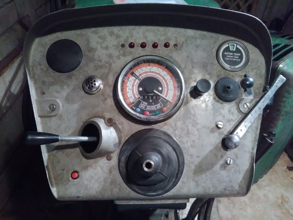

Voici l'aventure qui continue, pour finir, j'ai racheté un tableau de bord avec tractomètre et je suis en plein travail de branchements
Avant Après Mais voilà, ça fait 2 jours que je galére sur mes câblages, changement de position des instruments, modifications des raccords, changement de boite à fusibles,....mais j'y suis presque, enfin, j'y étais presque
En effet, j'allais terminer mes clignotants avec les petites lampes témoins et puis en faisant fonctionner le commodo, j'ai eu 2x un bruit, comme un moteur d'essui-glace et puis plus rien, alors que j'allais tout avoir de branché, et bien non, plus de clignotants ni témoins et mes fusibles sont bons, je vais regarder du côté du relais, si pas d'autre piste.
Et puis j'ai encore 3 problèmes de branchement
, le premier est le klaxon, impossible de le faire fonctionner avec le bouton du commodo, je vais tester avec un autre bouton, voir si c'est pas le commodo qui est défectueux...et le 2ème problème, c'est le câblage du téléthermomètre, j'ai branché le petit plot à la masse, mais il me reste 2 plots, 1 pour la lampe et l'autre...vers le klaxon, comme j'ai pu le lire ? La lampe, c'est bien le témoin, et pas une veilleuse, il faut que je la branche directement sur la clé de contact ? et l'autre, s'il va au klaxon, c'est étrange, car je n'ai que du - sur le klaxon, du coup, je suis un peu perdu...et le 3ème branchement, c'est la lampe bleu du tractomètre, c'est pour les feux de croisement, ou les feux de route, ou les 2 ?

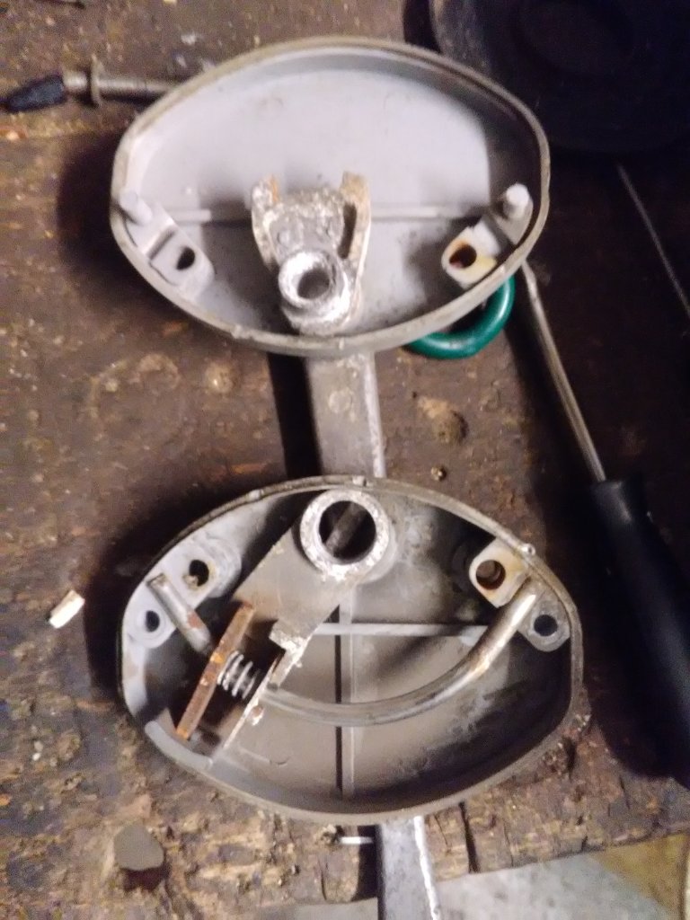

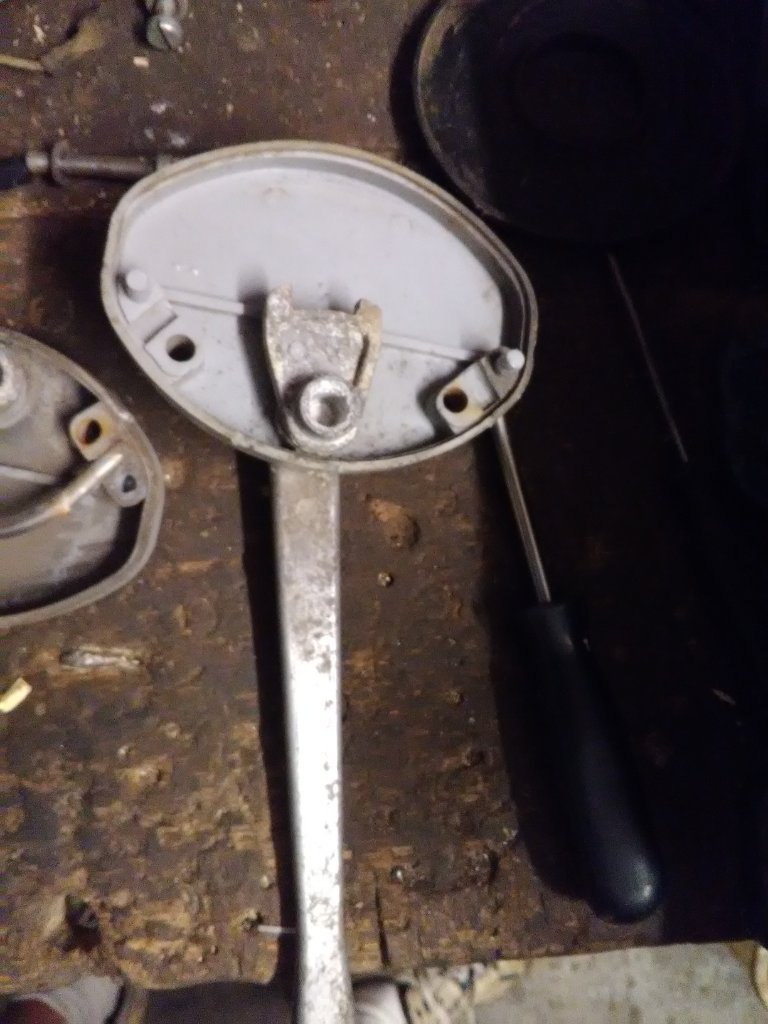

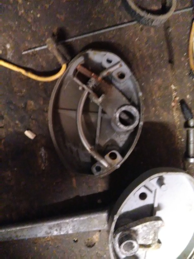

Sinon, j'ai démonté le boitier de gaz à main, si ça peut intéresser des personnes, j'en ai profité pour le huiler un bon coup, car il couinait un peu trop

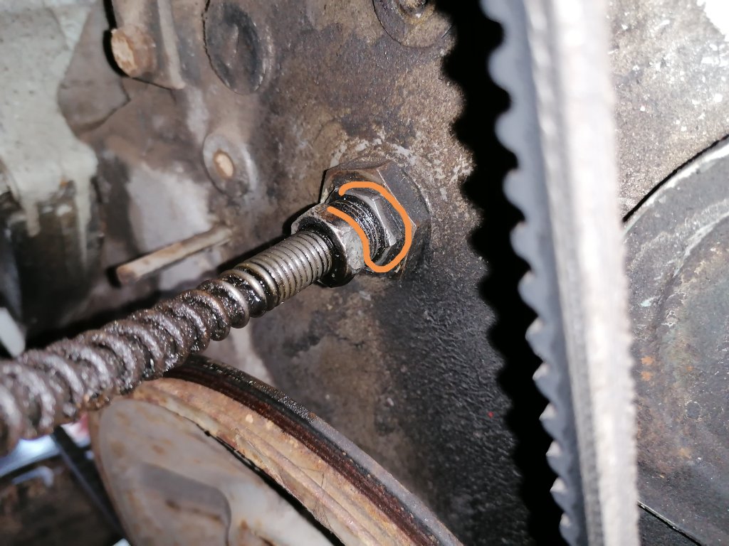

Bonne idée de graisser l'accélérateur, personnellement je trouve ce système merdique, j'ai tout refait sur le mien avec des ecrou et des rondelles de friction

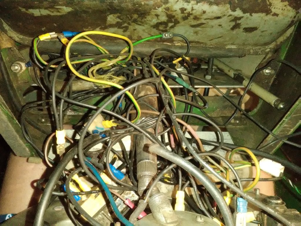

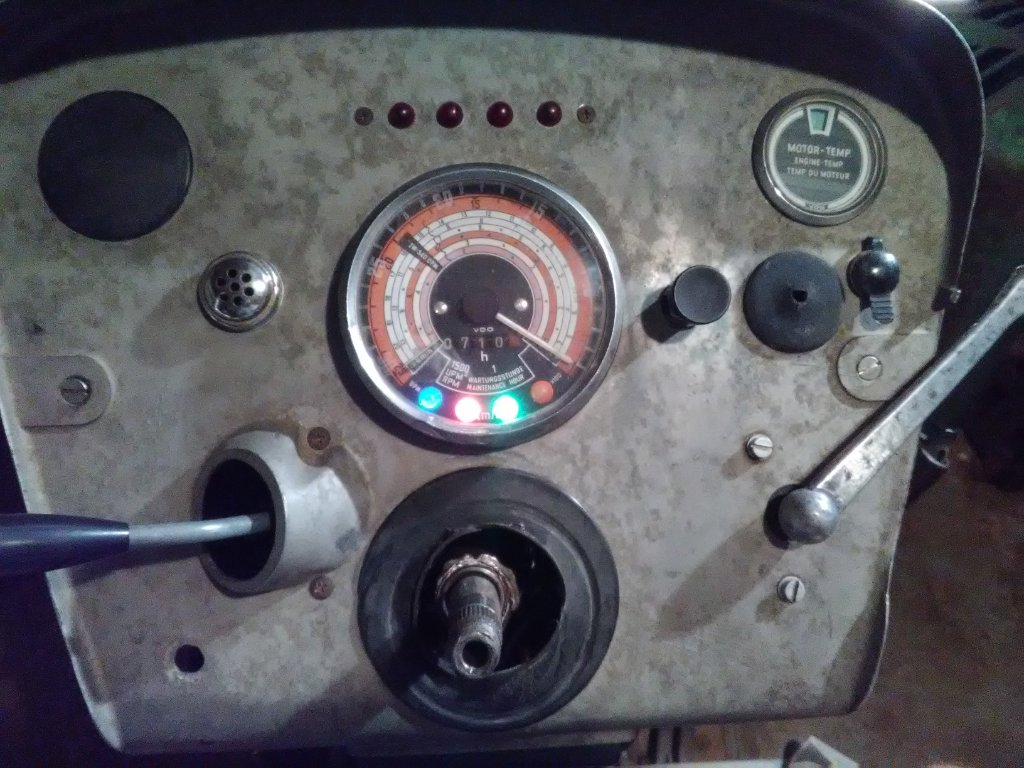

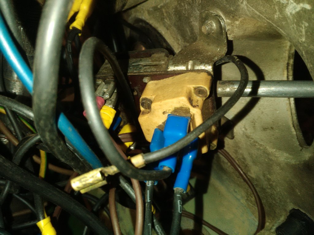

Et voilà le tableau rebranché complètement, enfin sur les 4 lampes témoin, j'ai juste branché les 2 du milieur pour le clignotant droit et gauche, je vais pas tirer 2 remorques et pour 1 j'ai pas besoin de témoin pour...
Photo des ampoules allumées dans le tractomètre, pour finir, j'ai branché directement la bleu des feux de route sur le câble qui venait des feux et allait au commodo et ça fonctionne. Et pour le téléthermomètre, un fil plus directement sur la lampe témoin, la masse avec les masses et celui vers le klaxon sur le fil de masse qui venait du klaxon vers le fil volant du commodo, faudra que je chauffe la sonde pour tester si tout fonctionne. Et sinon pour vous montrer l'ampleur du travail de câblage, voici la maison des horreurs derrière le tableau, ça part dans tout les sens, numéro qui ne se suivent pas et surtout, une section de câble de 2.5, super pour sertir dans les cosses...
