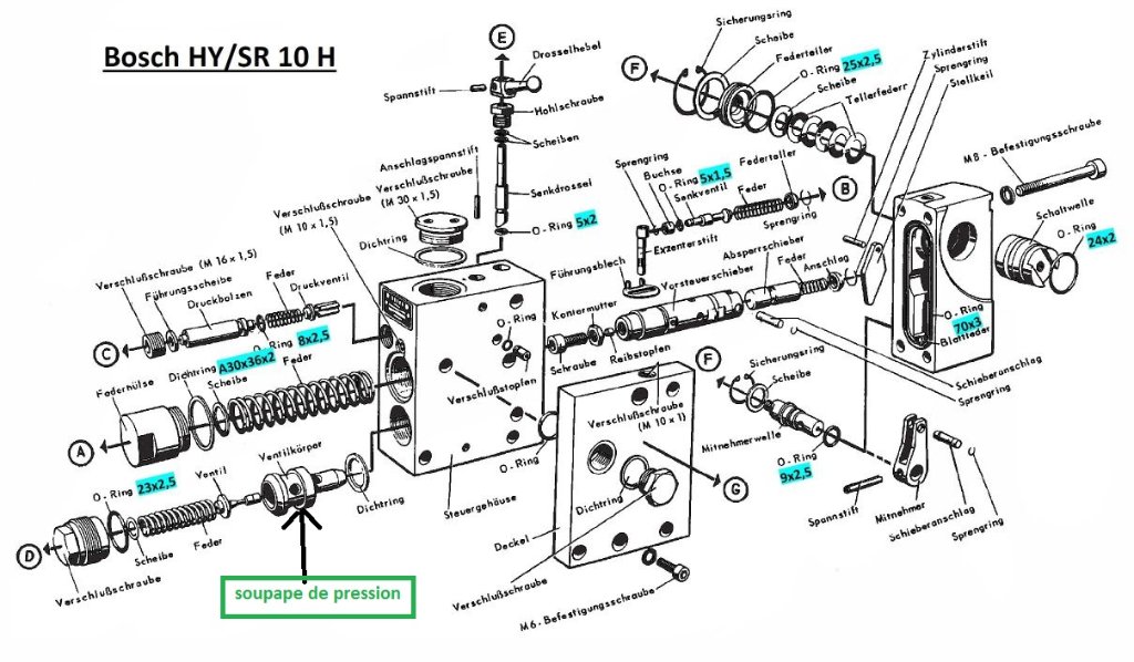

Voici un éclaté du distributeur et de la soupape de pression en D
Tu devrais démonter le bouchon D et voir si tout est OK, ensuite faire de même avec les bouchons A et C, pour t'assurer qu'il n'y a pas de crasse, aussi petite qu'un fil de fer ou un morceau de joint caoutchouc qui empèche le bon fonctionnement.

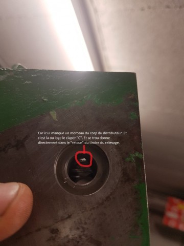

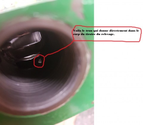

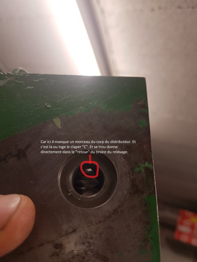

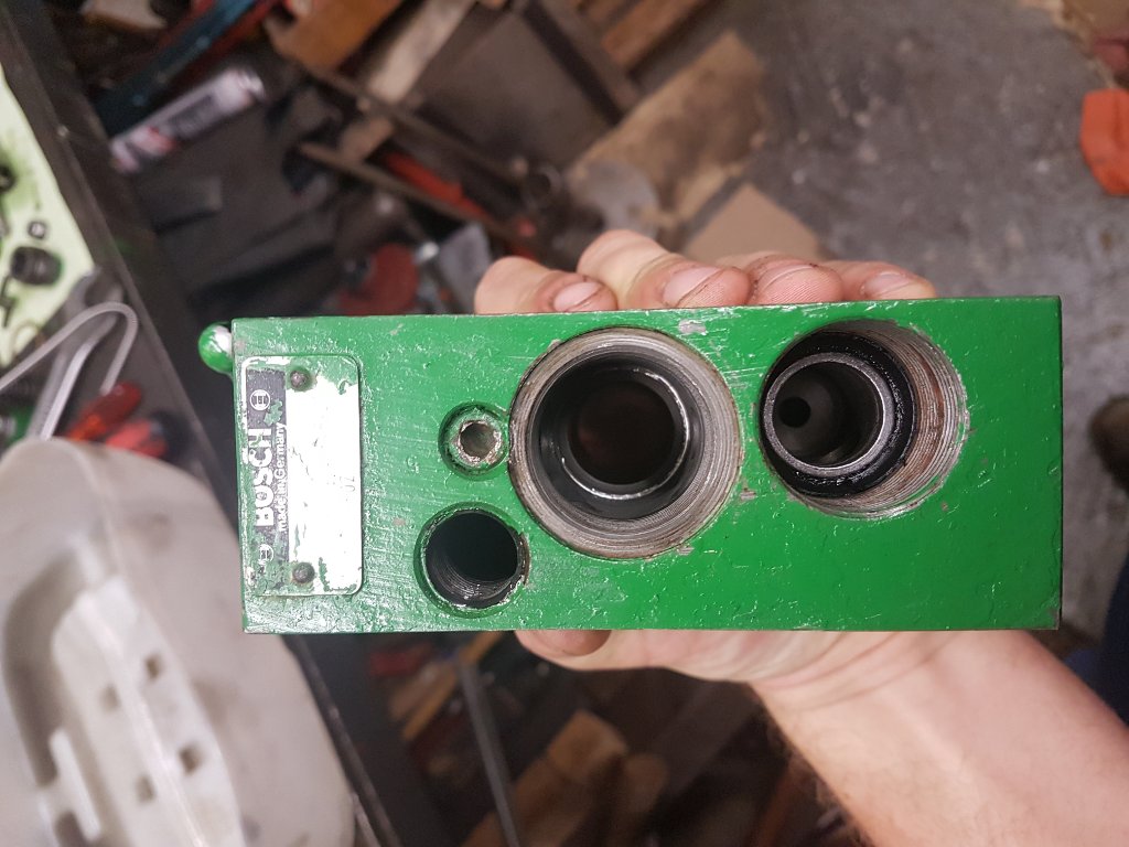

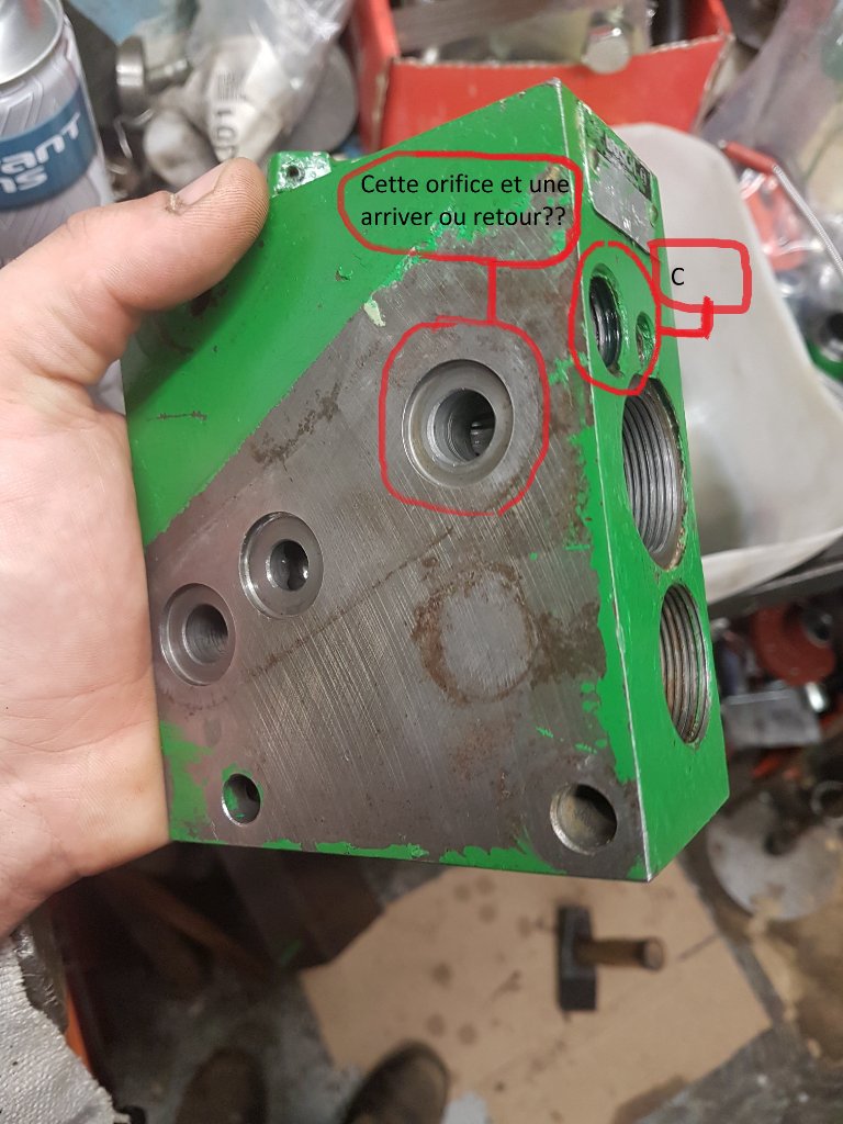

victor67
Messages : 8
Enregistré le : 12 sept. 2019, 11:16
Tracteur(s) : deutz d25, d40S, 5005, mb trac 800.
Prénom : victor
Re: problem relevage 5005
Message par victor67 »
