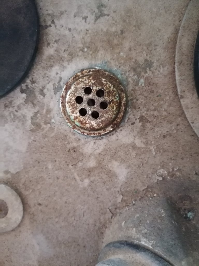

Une autre question, comment on démonte la résistance de préchauffage
Elle ne fonctionnait pas et j'ai vu que le fil sur la bougie était pas assez serré, j'ai tiré au premier cran elle rougi pas mais elle fumé juste car il y a bcp de saleté dessus, au bout de combien de temps elle est censé devenir rouge
Messages : 2125
Re: Prise de courant femelle
Louis60 a écrit : 10 mai 2020, 18:28 Une autre question, comment on démonte la résistance de préchauffage
Salut Louis,
Alors la grille se dévisse, d’abord, ensuite tu auras un écrou pour défaire la résistance mais faudra démonter le tableau de bord. Par contre en démontant la grille, tu peux avec un tournevis , défaire la résistance mais faudra démonter le tableau de bord pour enlever toutes les pièces.

Ok merci je vais faire tout cela demain j'ai mit du dégrippant pour faciliter le démontage de la grille
