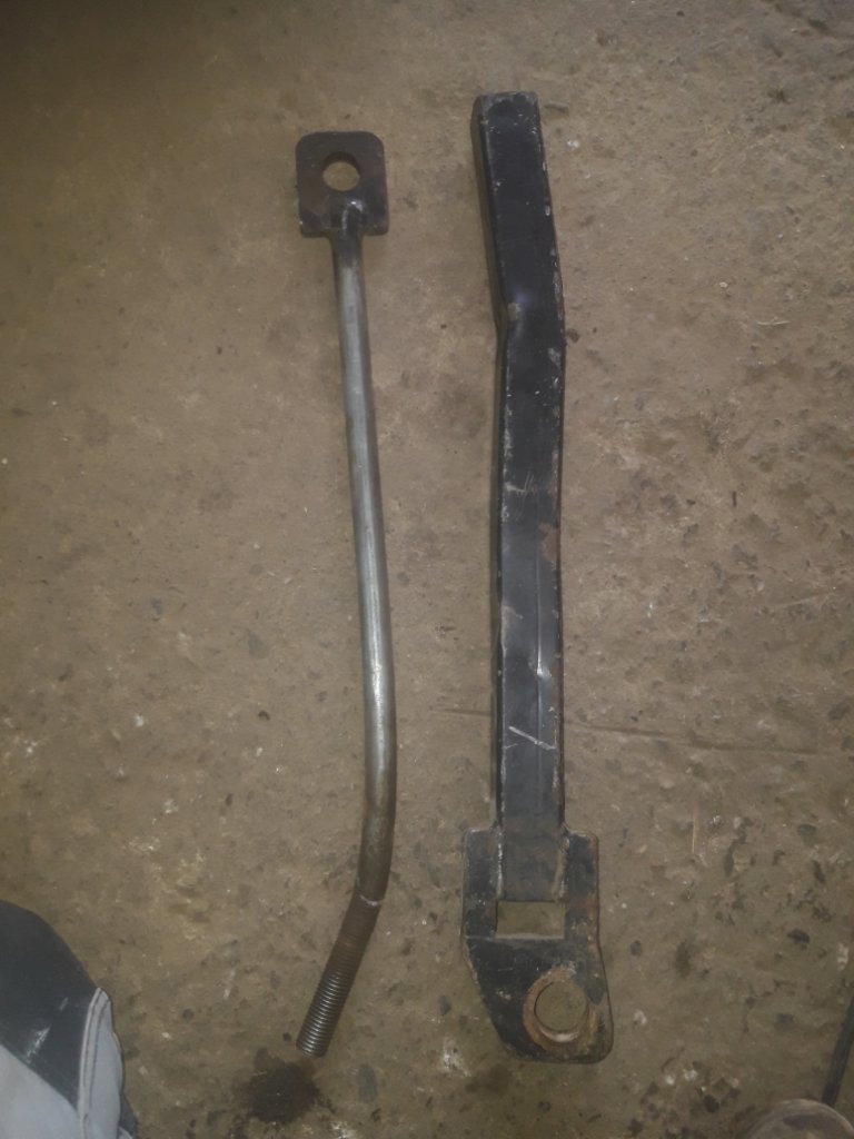

salut a tous je possède un 6130.4 qui équipé d'un crochet ramasseur pateer et je plie en permanence les Barres de relevage du crochet car elle Viennent se coincer derrière les chandelles quand je besse le relevage.

Tu as une photo ou une vidéo pour montrer le prolbème ? C'est un montage d'origine ?
Est-ce que tes chandelles sont flottantes quand tu utilises ton crochet ramasseur ?

non les chandelles sont fixe c'est un pateer

Bonjour, envoie des photos pour voir ce qui pourrait gêner

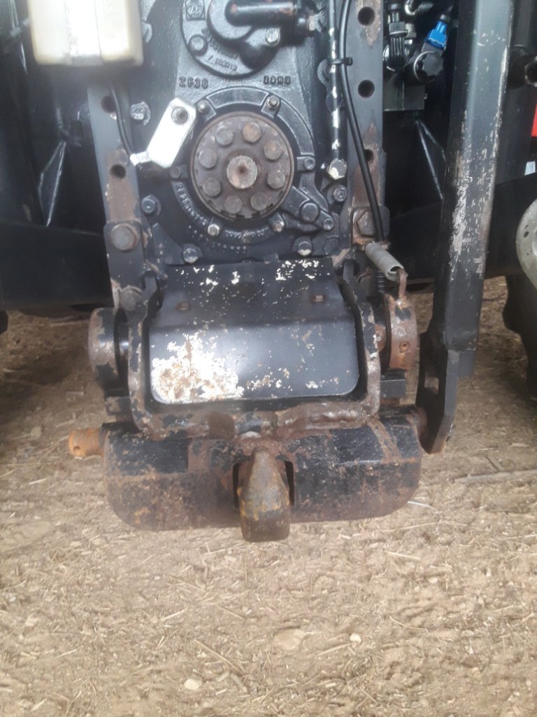

c'est les chandelles qui qui croisent les barre de levage

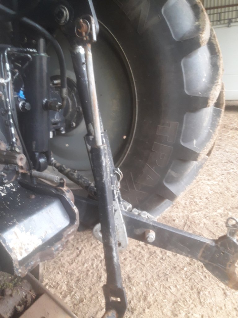

Sur cette photo là, le crochet ramasseur est dans la même position que vous, c'est les petites hanses sur les chandelles qui viennent plier les bras ? Si oui pourquoi pas les dessouder et les mettre sur l'autre faces du profilé carré ?

Tu ne bloque pas tes stabilisateur ?
C'est parce que tes bras de relevage ont jeu en lateral que les chandelles touchent au tirants du crochet ramasseur ?
Tous mes tracteurs ont des crochets "jaffrenou" , et si les tiges dans les tubes de tes tirants sont gondolees , ca plie a coup sur !

il a a était monté en deuxième monte et hier avec le bloc et les stabilisateurs bloqués je les plie et en se pliant il ma coupé l'électrovanne de la prise de force
