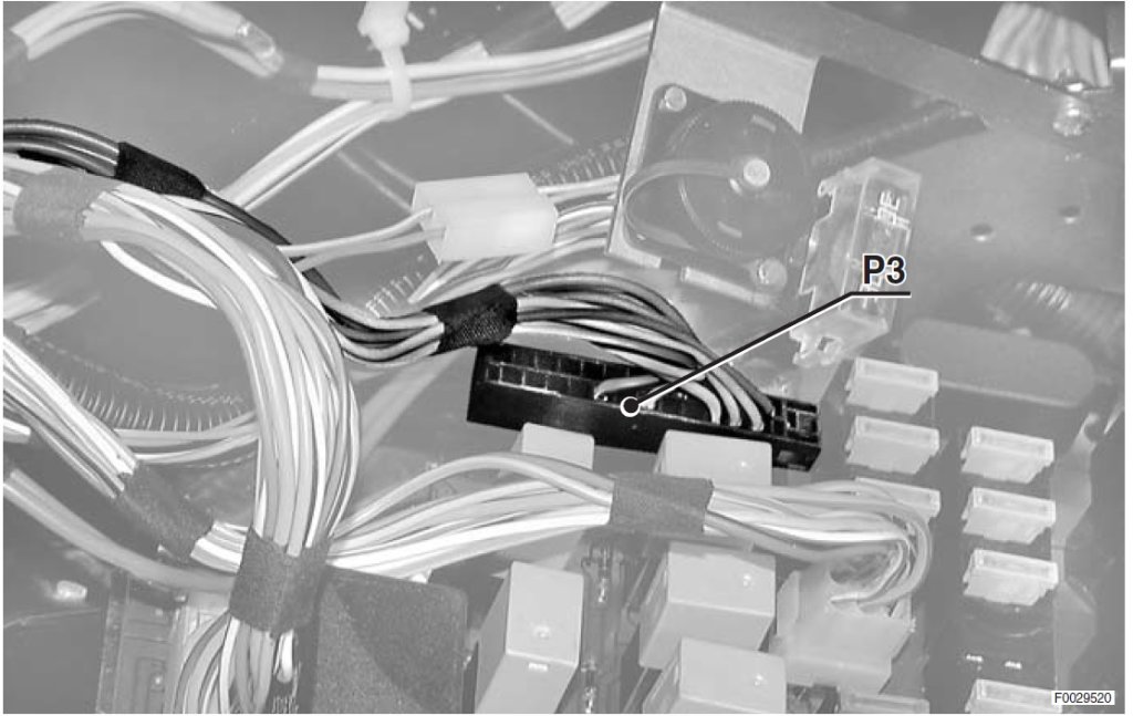

je ne sais pas quel agrotron qui a le problème mais le fusible pour le siège c'est le fusible n° 28 ( 15 A )
après il faut regardé a la fiche P 3 pin 21 Fil noir/gris sur la carte porte fusible ci il y a du 12 V et a la prise du siège
