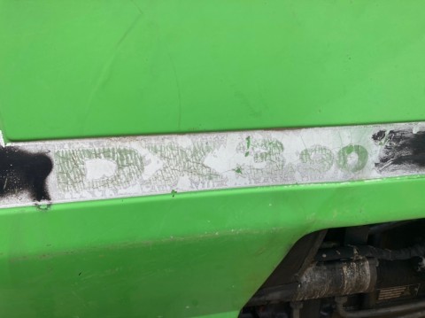

Je suis à la recherche d’un schéma ou J’aimerais savoir si quelqu’un pourrais m’aiguiller sur le tracteur d’un copain à qui je doit réviser tous le faisceau électrique car ne fonctionne plus correctement, les fusible grille tous .
C’est un deutz fahr DX 3.90 Normalement.
je joint une photo de la ref du côté.
Je vous en remercie par avance pour les aiguillages
Ou vos réponses
À très vite
Rémy . ;)

Je ne sais pas la seul référence que j’ai est la photo que je vous ai mis .
Comment peut on savoir star cab ou pas ?

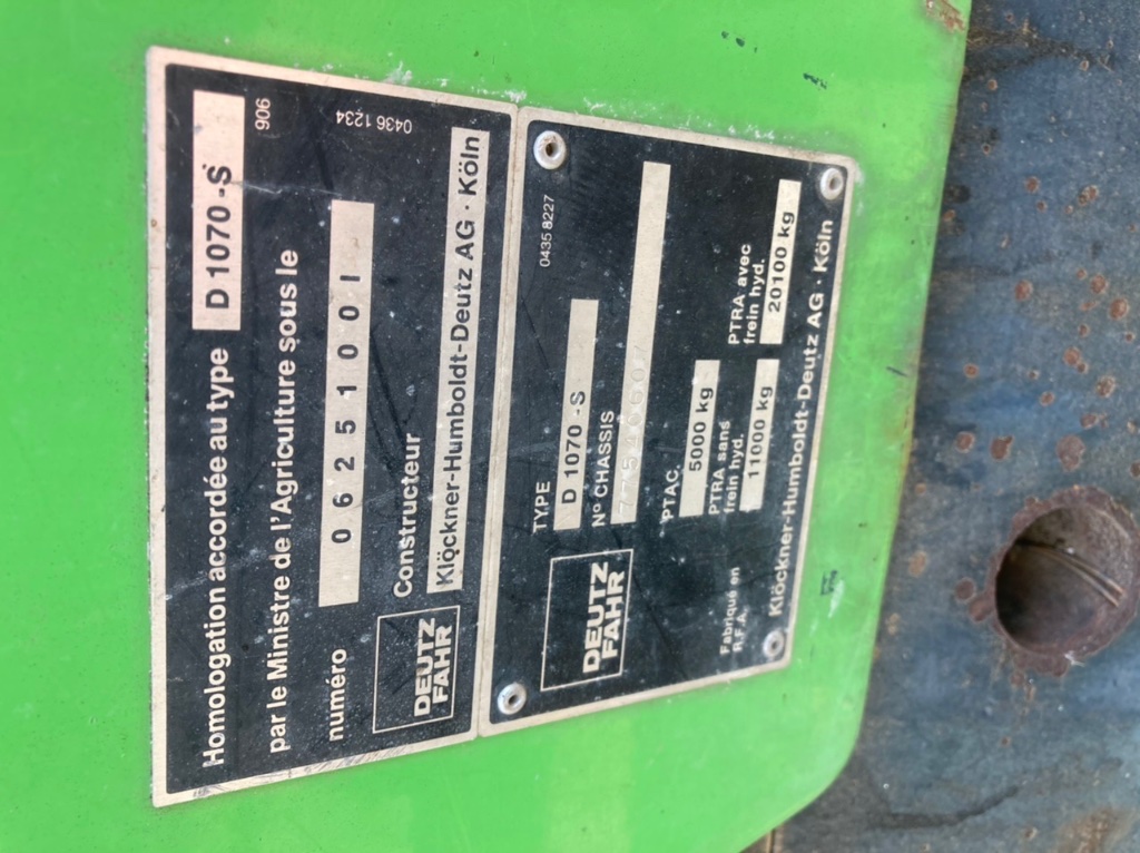

Et ci-joint une photo j’ai retrouver une plaque si cela peut éventuellement aider pour un schéma ou autre .
Merci remy
